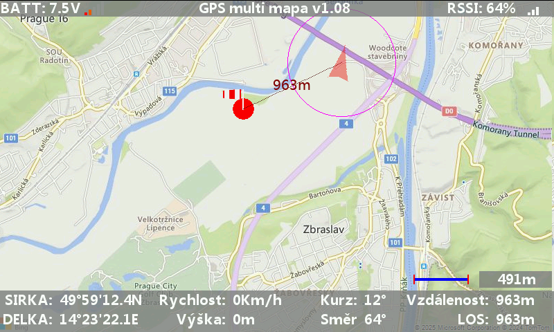

"h4lgpsmap"
GPS skript od Hobby4life
https://github-com.translate.goog/Hobby ... x_tr_hl=nl
https://hobby4life-nl.translate.goog/ho ... x_tr_hl=nl
Generátor máp
https://ethosmap.hobby4life.nl/
Brno
Dobrý den,
a tenhle Lua script Vám funguje? Jsem přesvědčen, že nemůže. Pokud totiž zapnete rádio a máte náhodou zobrazenou tuto obrazovku a pak zapnete model, což je normální postup, tak GPS přijímač ještě nemá data a Lua script padá, protože nekontroluje zdali GPSLAT/GPSLONG není náhodou nil, což dokud nechytne signál prostě je. Ten script se musí upravit aby fungoval.
A jak jsem se do toho scriptu dále díval tak jsem zjistil, že, alespoň na mé ETHOS 1.6, fungovat nemůže vůbec. Čtení GPS souřadnic se dělá drobátko jinak a je tam spousta drobných chyb. Dalo mi dost práce to zprovoznit.
Včetně české lokalizace
