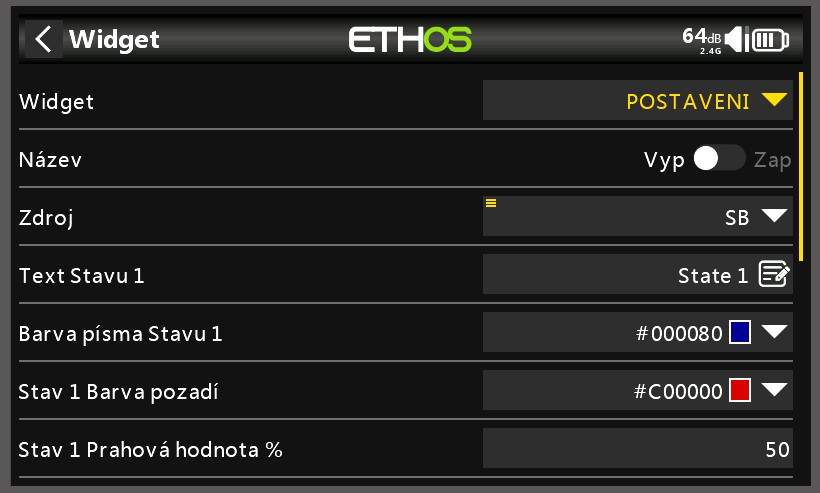

Re: Ethos Lua scripts

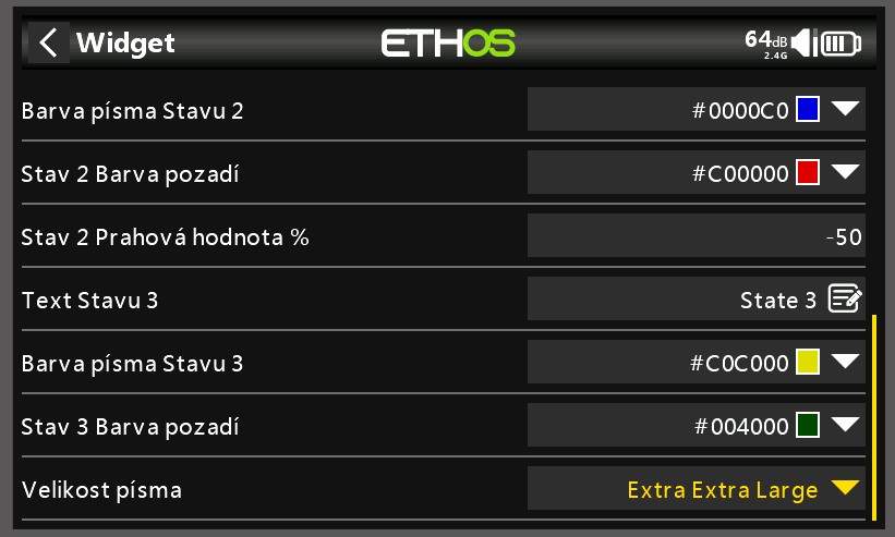

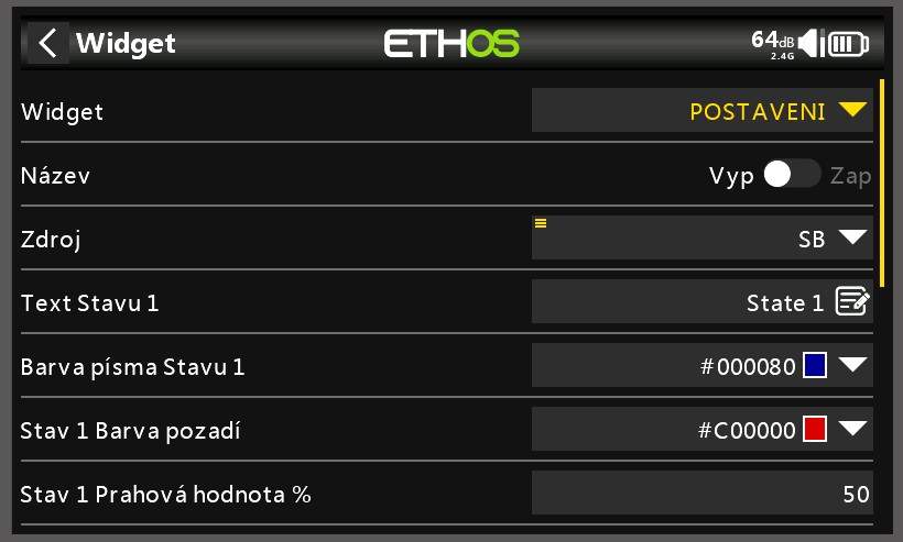

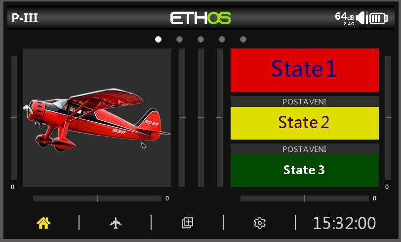

"Status 3"
Nový status s tromi pozíciami. Dá sa použiť samozrejme aj na dva stavy.
Možnosť nastavenia farby pozadia, farby a veľkosti písma.

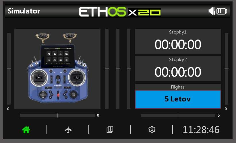

Poradil by mi někdo s Lua skriptem Flights? Kdyz si ho nastavim jako Widget tak se mi nechcou nacitat lety kdyz dam zdroj na jakoukoli packu. Co je treba nastavit nebo udelat aby to nacitalo lety jak chci?
Dekuji za odpovedi.

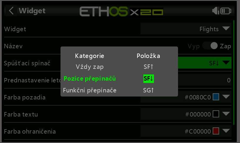

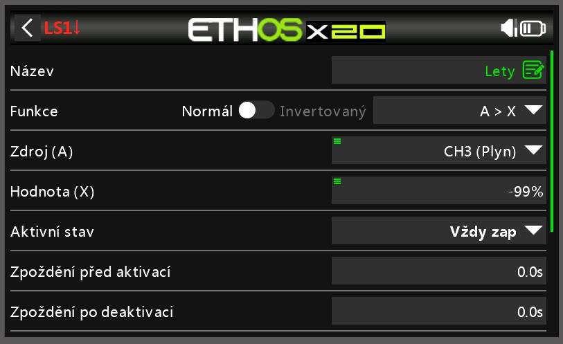

Daj zdroj napr. na spínač motor zapnutý "Zámok motoru" SF a pri každom zapnutí rádia a spustení motora sa pričíta Let.

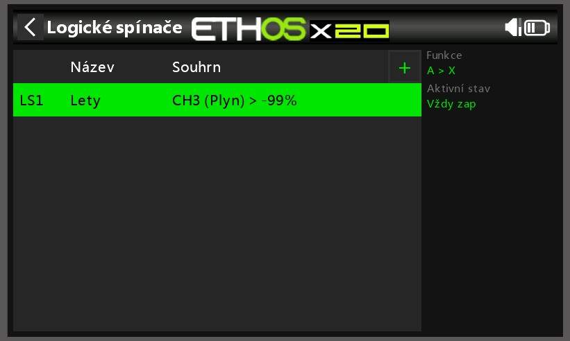

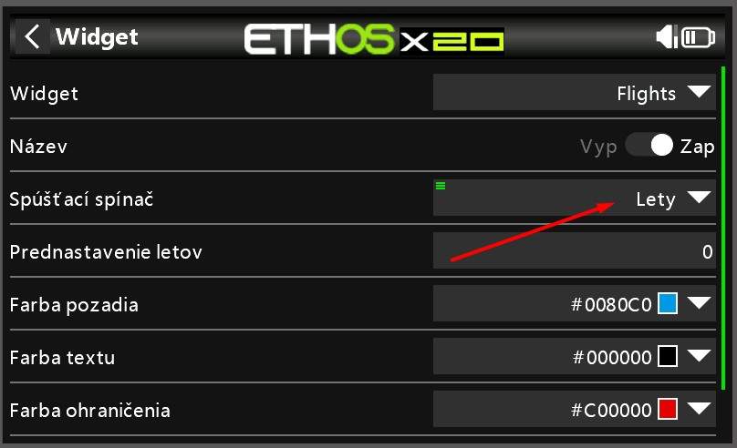

Pokial by si chcel použiť zdroj napr. páku plynu, potrebuješ si vytvoriť log. spínač
(Lety).

No jde o to ze jsem to priradil na samostatny spinac napr SD a jakkoli jsem spinacem pohnul at jsem ho mackal jak chtel tak mi to neseplo.. vubec nic se nepricetlo.. takze je lepsi to dat na nejakou funkci?

Nie, To je jedno. Musí to ísť aj na prepinači SD.

Jo uz jsem to pochopil.. to pracuje s vypnutim a zapnutim radia. Uz to mam. Myslel jsem ze muzu mackat do nekonecna prepinac a ono to bude pricitat ale ted vidim ze to je velmi chytre osetreno.
Diky a pekny den.

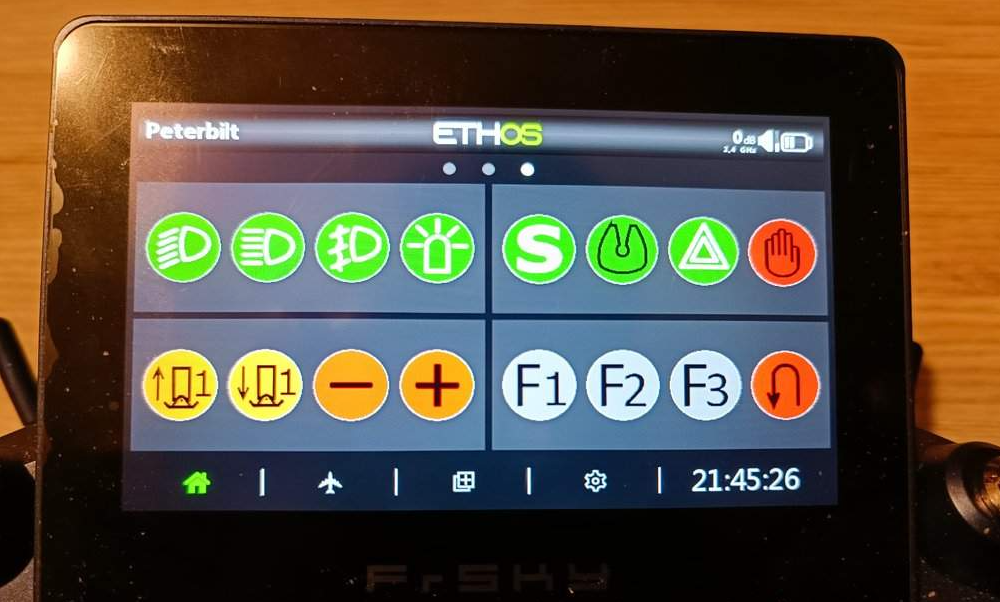

Dobrý deň,
z akého lua skriptu je tento obr?

Ahoj, vypadá to asi na toto? : https://www.rcgroups.com/forums/showpos ... tcount=313

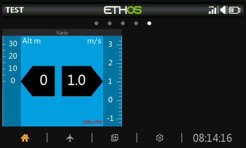

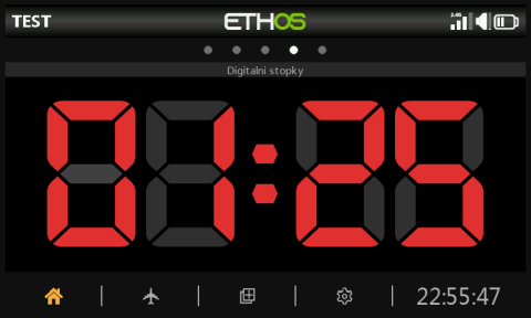

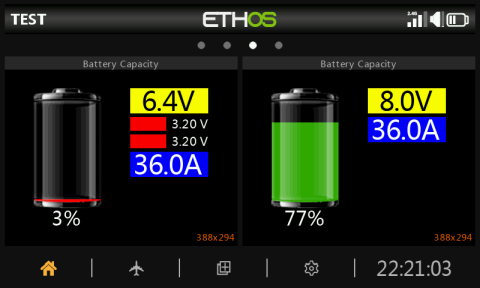

Protože jsem si pořídil novou vysílačku X20, hledal jsem nějaké rozumné widgety ale moc jsem jich nenašel. Vesměs zabíraly celou obrazovku a zobrazovaly údaje, které nepotřebuji nebo cenné místo nahrazují různými obrázky. To si raději rozdělím plochu obrazovky podle sebe a nastrkám si tam widgety co potřebuji.
Pokud má někdo zájem, jsou zde.
https://github.com/vprheli/ETHOS-Lua
Těch možností zobrazení je mnohem více, záleží na velikosti widgetu co se do něj vejde a je dostatečně dobře čitelné.
Pokud je rádio nastaveno na češtinu, zobrazí se české texty, například v menu.
Má to ale jednu nevýhodu, je to pro Tandem X20 s obrazovkou 800x480 pixelů. Nechci publikovat něco co nemohu vyzkoušet.
Dvě různá zobrazení zbytkové kapacity baterie podle různých senzorů
Zobrazení údajů z Vario senzoru

Digitální zobrazení stopek
