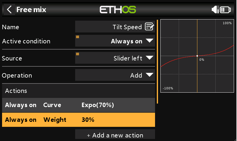

Aktualizovaný a zásadně zjednodušený postup pomocí Vars:
1) Nakonfigurujeme Volný mix, výstup na volný kanál za rozsahem vysílaných kanálů (např. 64) Pojmenovaný Rychlost pohybu (Tilt Speed). Váhou a Expo křivkou je možné doladit citlivost, jako zdroj lze použít libovolný analogový ovladač, ideálně samocentrovací.
2) Nakonfigurujeme Proměnnou Var s názvem "VarTilt", kde v akcích bude podmínka vždy zapnuto, operace přičíst a zdroj (podržet pole) vybereme kanál 64 (Výstup Tilt Speed)
3) Nakonfigurujeme Volný mix, výstup na kanál serva, jehož zdroj bude naše Proměnná "VarTilt"
