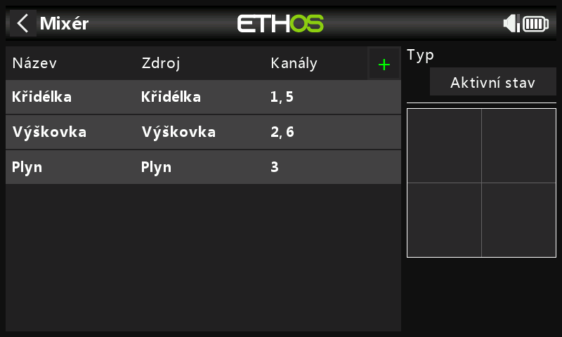

Zalozenim se vytvori tyto mixy

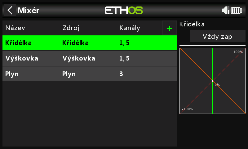

nasledne mix vyskovky upravime tak ze popuzijeme stejne kanaly jako kridelka tedy 1 a 5
pri dotazu na pejmenovani muzeme a nemusime prejmenovat a pri dotazu na odstraneni pojmenovani stareho kanalu smazeme pojmenovani at nas to neplete
mame tedy takoveto mixy
to je zakladni mix pro samokridlo
otaceni smyslu pohyby doporucuji poladit budto ve vystupech, ale to ma pak efekt na cely kanal tedy jak chovani kridelka tak vyskovky na danem kanale nebo poladit krivkami v mixech
