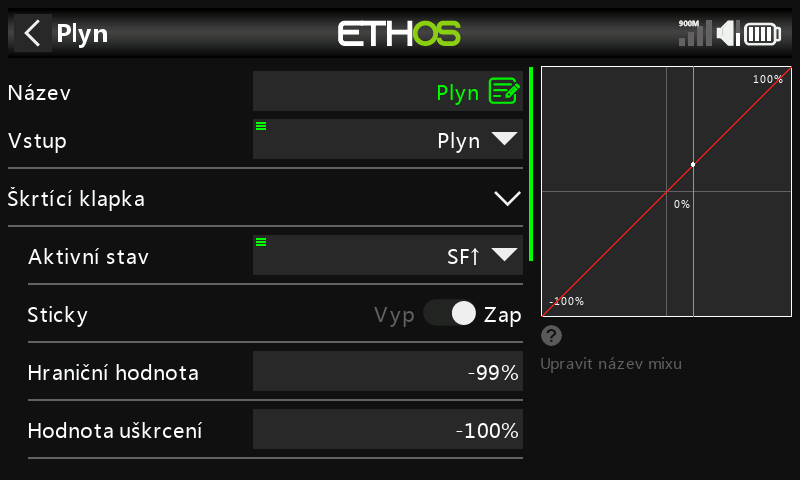

Ukazeme si jak nastavit bezpecny zamek plynu. Bezpecny proto, ze i kdyz odemknete prepinac zamku plynu jeste musite stahnout plyn dolu aby se plyn odemcel. To predejde k neprijemym situacim, kdyz si clovek nahodou odemkne plyn a hned nabehne nejaky vykon na motor.
Pouzijeme na to funkci skrtici klapky a sticky primo a jenom v mixu plyn
Nastavime Aktivni stav na dvoupolohovy prepinac SF nahoru, to je ten vzadu a bude motor vypnut v zadni poloze.
Aktivujeme funkci Sticky
Hranicni hodnota dame -99%
Hodnota uskrceni dame -100%
Viz obrazek

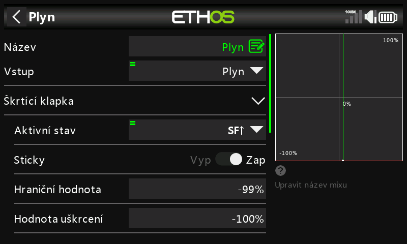

A takto to funguje. Kdyz bude SF nahoru plyn je zamkly, plyn nereaguje na paku v celem rozsahu drahy paky.
Pokud prepneme prepinac do SF dolu aktivujeme plyn ale protoze mame nastavenu hranicni hodotu -99% musime s pakou plynu sjet pod -99% coz je v podstate na 0. Pak se aktivuje plyn a zacne se sledovat paka plynu.
