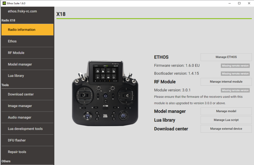

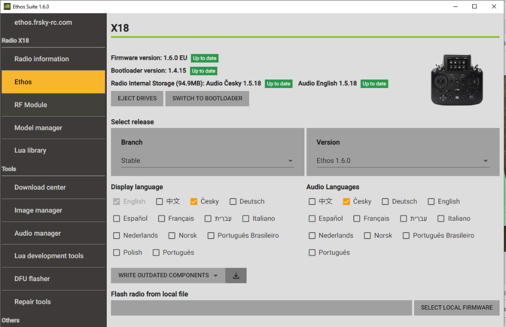

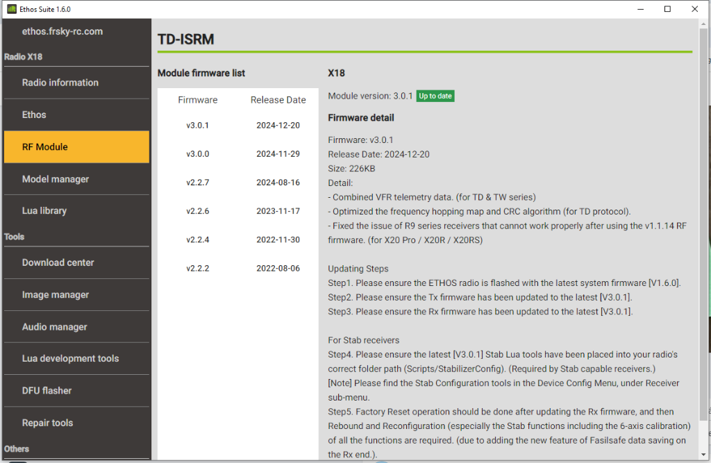

Rád bych se zeptal, v X18 mám vše úspešně aktualizované přes Suite na Ethos 1.6.0, RF modul na 3.0.1. Podle kroků je poté zapotřebí flashnout přijímače, když došlo k změnám/ updatu i v RF modulu.

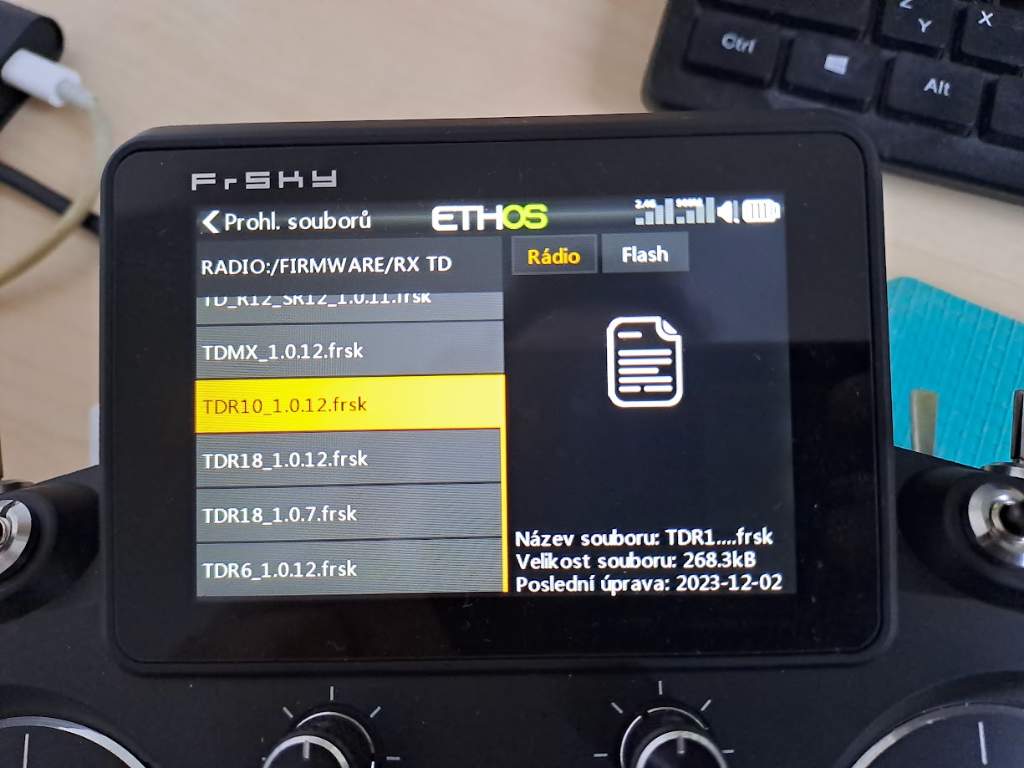

A tady je asi háček - přestože je v rádiu vše aktualizované, při prohlížení souborů v rádiu se mi pro flash přijímačů OTA nabízí stále původní verze. Očekával bych že tam bude stát právě 3.0.1. Je to tak ok nebo co s tím?

Aktuální balíček firmware pro přijímače je nutné stáhnout extra.
V Ethos Suite je Download Center, tam stačí stáhnout libovolný nejnovější z řady TD, TW a AP (Archer Plus), uložit do PC, rozbalit a nakopírovat na SD kartu nebo do interní paměti rádia.
Starší Archer přijímače aktualizaci nedostaly.

ETHOS SD.zip pro nase zakazniky byl aktualizovan
doplneni FW 3.0.1 a skriptu pro stabilizaci vazana na 3.0.1
