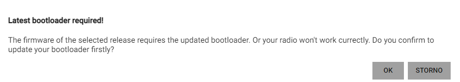

Ethos Suite 1.5.1 jiz na popsany problem s bootloaderem mysli a nabizi prednostní aktualizaci bootloaderu
ES 1.5.1 https://github.com/FrSkyRC/ETHOS-Feedba ... -1.5.1.exe
Volime OK a tim se nejdrive aktualizuje bootloader.
Behem aktualizace mohou nastat komplikace, ktere si nyni zdokumentujeme a vyresime je.

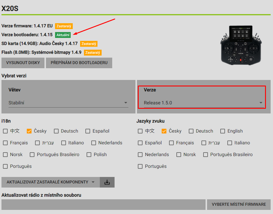

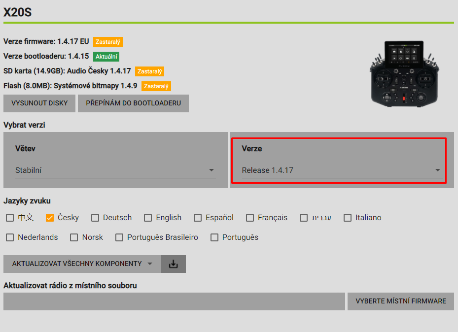

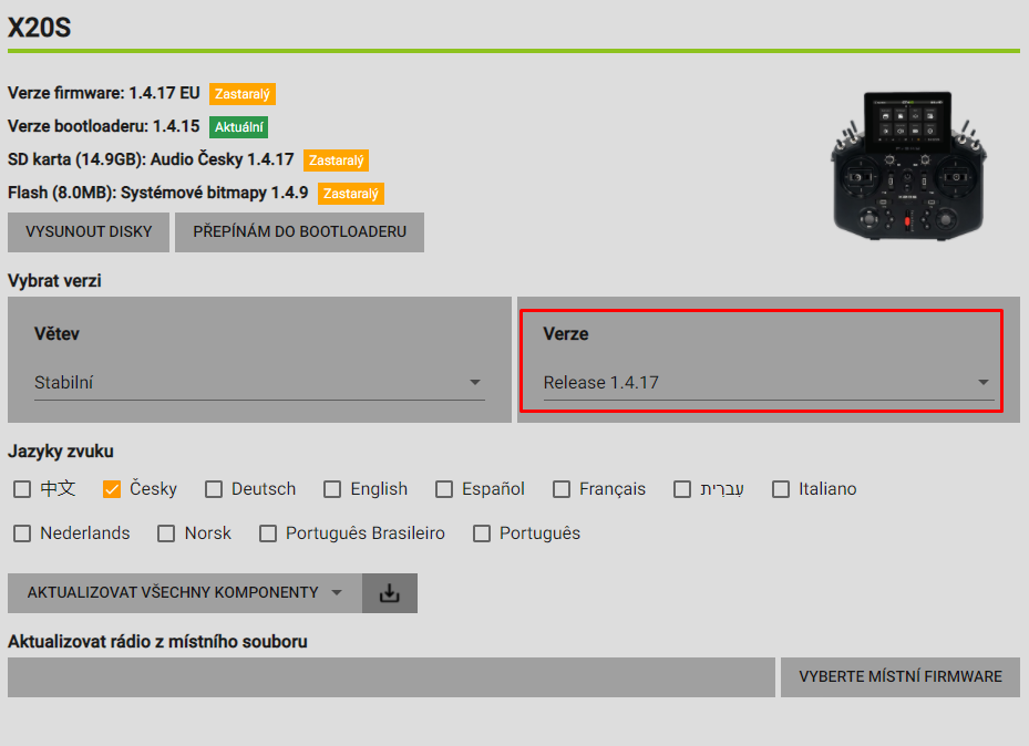

Pokud aktualizujete starsi neaktualizovane radio je potreba nejdriv aktualizovat na 1.4.17 a bootloader 1.4.15. Duvodem ze starsi bootloader treba 1.4.3 neumi zavest system 1.5 proto je potreba pred aktualizaci 1.5 aktualizovat bootloader na posledni verzi.
Muzemen to udelat tak, ze si proste nastavime vetzi 1.4.17 v Ethis suite a provedem aktualizaci
pak pro aktualizaci zvolime verzi 1.5

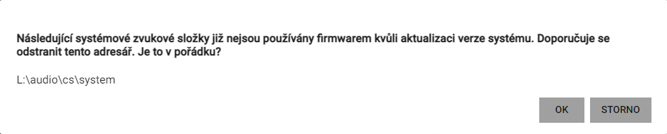

po aktualozaci jsme dotazovani k vymazani stareho ulozeni zviuku potvrdime ano

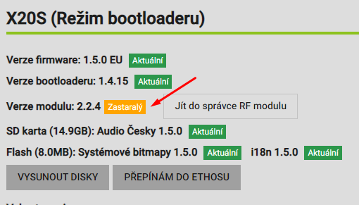

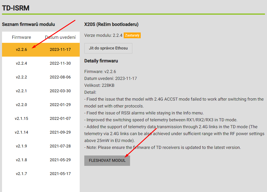

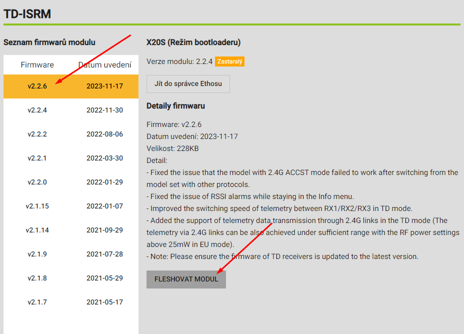

Pokud mame zastaraly modul RF

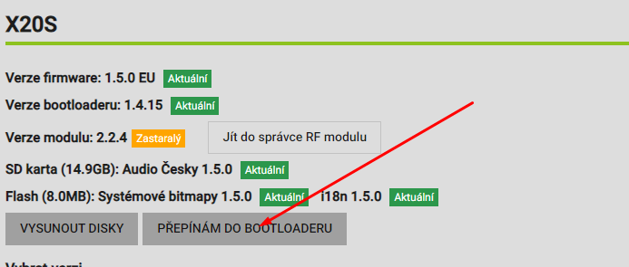

Skocime do spravce RF modulu, zvlime aktualni a dame flash modulu
Vratime se do spravce ETHOS a prepneme se do bootloaderu

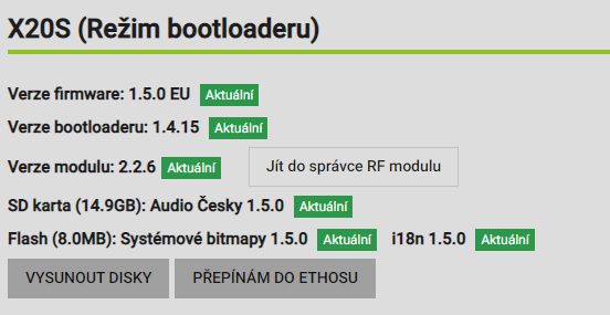

mame vse aktualni
Pokud jste se jiz dostali do pasti, ze radio ma stary bootlader a novy Ethos 1.5 nejde spustit, ukaze se jen prazdna cerna obrazovka popripade radio nereaguje na spusteni postupujte nasteldovne. Mozna bude potreba odpojit baterii aby radio zhaslo a pripojit baterii.
Skocime do bootloaderu, drzime koleck a zapneme radio.
V rezimu bootloader se nam ukazi disky
Z adresy https://github.com/FrSkyRC/ETHOS-Feedba ... tag/1.4.17
si stahneme firmware pro nase radio treba pro X20S X20S-EU.zip
rozbalime a soubor firmware dame do korene disku kde je adresar audio
odpojenim USB se radio flesne na 1.4.17 a bude funkcni, pak postulpujeme podle navodu nahore.

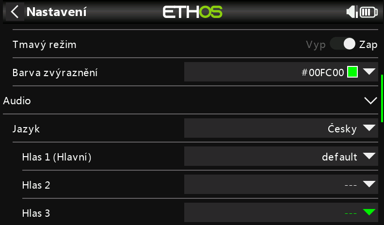

ETHOS 1.5 a nove ulozeni zvuku
Doposud jsme meli uloziste zvuku v audio / cs/ pro nase zvuky a audio / cs / system pro systemove
Nove je vlozen adresar default takze cesta vypada takto
audio / cs / default pro uzivatelse zvuky a audio / cs / default / system pro systemove zvuky
je tedy nutne uzivatelse zvuky presunout z cs hloubeji do default
takze to bude vypadat takto
Nasledne v systemu nastavime
mame vse aktualni

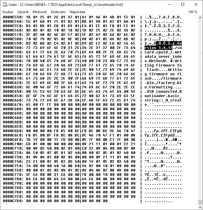

Já sem napsal blbě to číslo verze BL, nemám to teď u sebe, ale Suite ukazuje bootloader jako aktuální pro X10Express, tím to nebude.
(poslední verze BL pro X10Express na githubu je v ETHOSU 1.4.17, takže to možná bude i verze BL.)
JJ - je to skutečně 1.4.17 je poslední verze BL pro X10E- viz dump
