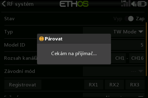

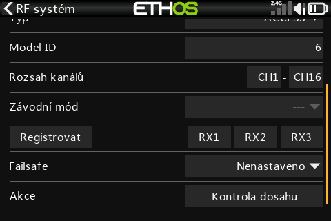

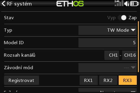

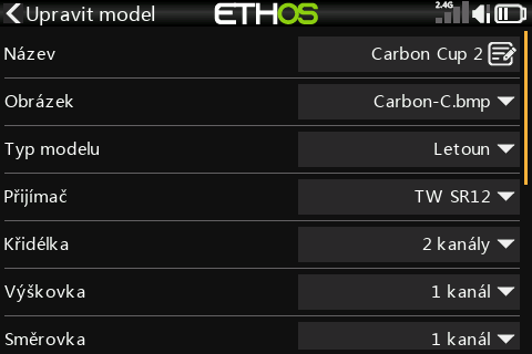

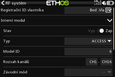

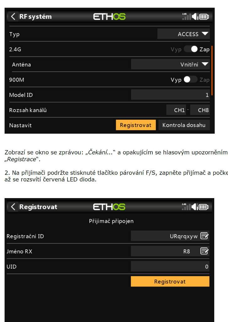

Po smazání celého vysílače TWIN X Lite S a nahrání Ethos 1.5 mi nejdou přípojit příjmače.
Dříve byla registrace a párování.
V novém je přímo v model ručně nastavení příjmače (v mém případě SR10+ , SR8 s nově nahraným FW 1.0.10.
Při párování nenajde nic.
Zkoušel jsem měnit i rozsah kanálů na 1-8. Taky nic
Posílám kopie obrazovek.
Co dělám v Ethosu 1,5 špatně.
Děkuji za radu.

Je tam tlacitko registrovat v levo, prpces se nezmenil, jen se trochu preskladal design

Promiňte jsem uspěchaný a nějak jsem přehlédl, že je to taky spínač a né jen popisek.
Již připojené.
Děkuji moc.
