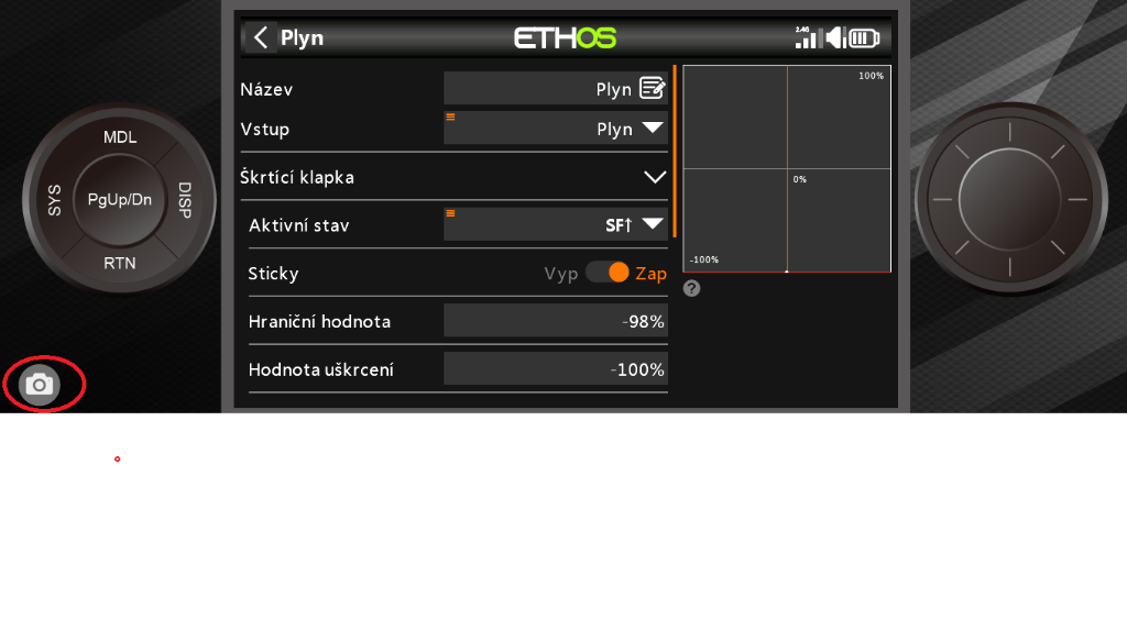

Re: Simulator
Kde sa ukladá screenshot? Funguje vôbec?
Re: Simulator
Screenshot súbor sa nachádza v priečinku "C:\Program Files (x86)\FrSky\Ethos\screenshot"
Ale ikona na simulátore zrejme nefunguje
Modely sa ukladajú do priečinku "C:\Users\xxxx\.ethos\models"
Příspěvky: 825
Re: Simulator
Netušíte, jestli se v simulátoru dají něčím ovládat trimy?
(ovládací prvky se asi budou udržovat tu: https://github.com/FrSkyRC/ETHOS-Feedba ... -Shortcuts )
Jestli screenshoty míří do ""C:\Program Files (x86)\...", tak tam std není právo zápisu. Chvíli jsem zkoušel laborovat s právy, ale screenshot jsem ze simu stejně nedostal - musí stačit "výstřižky".

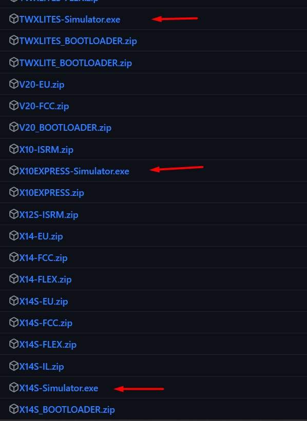

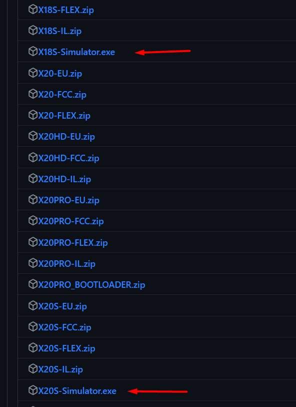

Ahoj, může mi někdo poradit kde najdu instalační soubor aplicace simulátoru ETHOS, nemohu to nikde najít.
Díky.
Příspěvky: 825
Re: Simulator
Jako taky jsem ten simulátor na githubu nebyl schopný najít.
(Nějaký je tu: https://github.com/FrSkyRC/ETHOS-Feedba ... ulator.exe viz viewtopic.php?f=87&t=982&p=7288&hilit=x ... .exe#p7288)
Subrt
Příspěvky: 28
Registrován: úte 24. říj 2023 7:11:01
Re: Simulator
Příspěvek od Subrt »
Díky moc, mám Tandem XE ale to by snad nemělo vadit.
Příspěvky: 825
Re: Simulator
Jestli existují simulátory na jiná rádia jak x20 nevím, nikdy jsem jiný neviděl. Pravda XE má dva displeje, ale předpokládám, že změna bude jen v nastavení nějaké té telemetrické obrazovky, zbytek nastavení bude totožný.

Příspěvky: 825
Re: Simulator
I XE sim jsem našel: viz release 1.4.12 (XE sim)

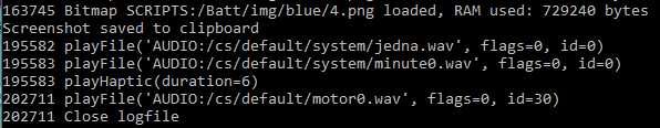

Re: Simulator
Příspěvek od vprheli »
Někdo tady hledal kam se ukládá screenshot v simulátoru. Do clipboardu Doporučuji spouštět simulátor nikoli přes nějakou ikonu zástupce ale přes příkazový řádek z adresáře simulátoru. Tam se člověk dozví spoustu užitečných věcí.
