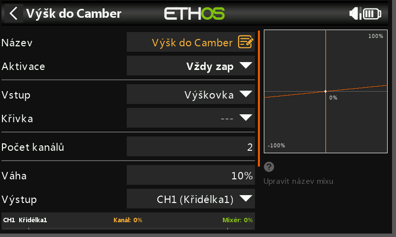

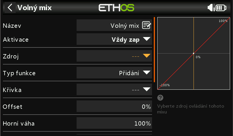

Zaklad pak bude vypadat takto u modelu ktery specifikuji motor, vyskovka, smerovka po kanale a kridelka 2k.
K tomu si muzu udelay volny mix kde si muzu specifikovat volny zdroj
popripade si zase pridat hotovy mix zde vyskovka do zakriveni kridla
obecne v radiu je nastaveni pak
Příspěvky: 1904
Re: Simulator
" kde najdu přiřazení, že křidélka ovládám pravým kniplem do strany (tedy kromě módu), nebo klapky konkrétním ovládacím prvkem? To se právě řešilo i v menu Vstupy."
v podstate vsechny vstupy jsou pojmenovany, paky KVPS a pak jsou prepinace, poty a logicke spinace, telem hodnoty atp.
V mixech co se tykaji konktretni funce se zdroj vezme sam u volneho mixu lze vybrat.

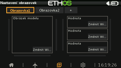

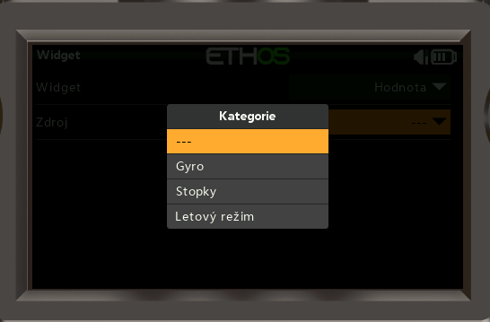

Nicméně stále nevidím cestu, jak třeba na úvodní obrazovce změnit widget třeba na napětí baterie. Mám na výběr:
---- (nic ?)
Obrázek modelu
Hodnota

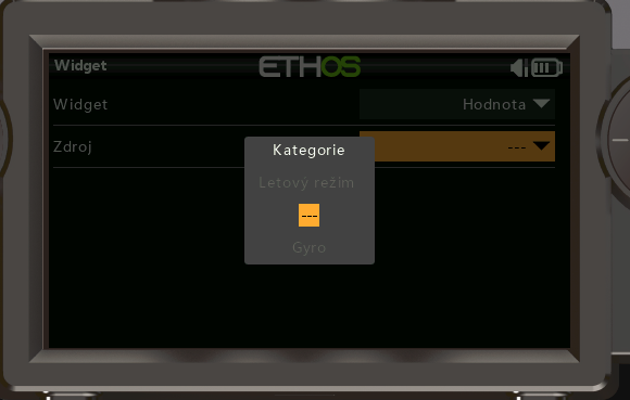

Když logicky zvolím hodnotu, následující položka Zdroj mi nabídne výběr Kategorie (mimochodem, ten je graficky mimořádně ošklivý):
Toto se musí znovu rozkliknout (nechápu proč) a dostanu:
--- (? asi nic)
Gyro (v X10 gyro není, takže položka tu asi nemá smysl)
Stopky (to je OK)
Letový režim
Schází mi tam třeba kategorie Telemetrie, pod kterou bych takové hodnoty čekal, případně nějaké další (logiské spínače apod.) apod. A když už něco vyberu, pomohlo by, kdyby to v symbolu widgetu bylo napsáno, a ne jenom Hodnota a Změnit .... Aby bylo aspoň vidět, že je obsah widgetu nějak nastavený.

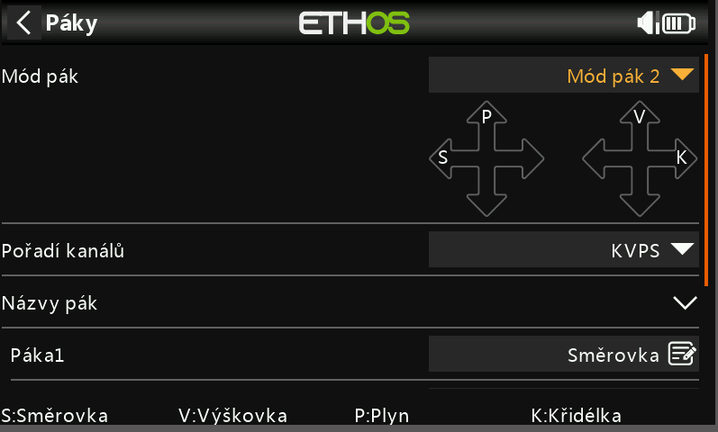

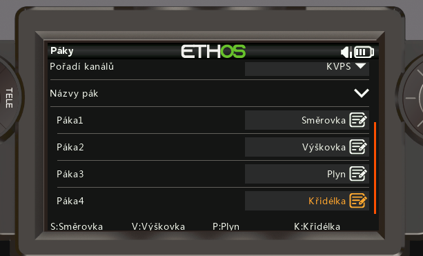

Ohledně nastavení módu a pák, taky ne vše je srozumitelné. V menu Páky nastavím mód 1, a správně se mi označí na kniplech S/V (levý) a P/K (pravý).
Pak nastavím pořadí kanálů KVPS (to byl standard na Futabě, se kterou jsem začínal). Dosud vše OK.
Pod tím je ale volba Názvy pák, kde jsou položky označeny Páka1 - Páka4 a u nich textové názvy. Toto ale nemá absolutně žádnou vazbu na předešlé kroky.
Buď by označení Páka1 - Páka4 mělo být u pák v obrázku nahoře (třeba bez ohledu na mód), nebo to u editace popisků nabízet např. PákaS, PákaV, PákaP, PákaK.

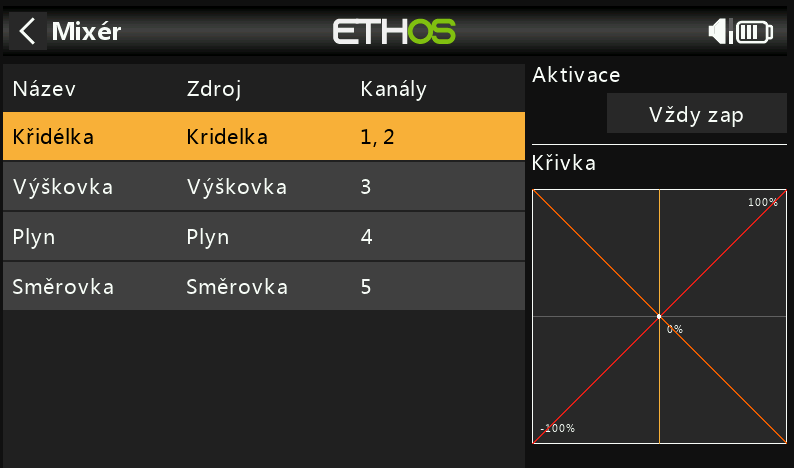

A když potom kouknu do mixů, tak vidím křidélka na kanálech 1,2 , výškovka 3, plyn 4, směrovka 5

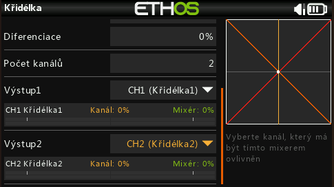

To sice odpovídá zadanému pořadí, ale ne zvyklosti, kdy na Futabě, Hitecu i FrskyOS jsem měl druhý kanál křidékek na kanálu 5 (případně 6), tj. pořadí bylo K(1),P,V,S,K(2). Jak by šlo toto nastavit a případně kde?

Aby se zobrazovala telemtrie musite pustit modul 2,4 treba a v telemtrii vyhledat simulovane senzory.
Ano neni videt ktera paka je ktera na krizi, dobra poznamka presmerovani na vyvoj
v mixu to lze samozrejme prehazet
nevim proc to meni proti zvyklosti ale zeptam se na to
To jsem zkoušel, ale je to těžká pakárna, protože to znamená nastavit všechny mixy. Ono to jen přehodí ty dva, tj. když dám Křidélka2 z defautního 2k na kanál 5, z kanálu 5 mi to přehodí na 2 směrovku, a takhle nutno posunout všechny.
Opravdu by bylo užitečnější, kdyby šlo zadat pořadí kanálů, třeba tam, kde se zadává KVMS mít přesnější přiřazení. Ne že by to nešlo, ale není to praktické. U FrSkyOS s tím problém nebyl, tam se to jednorázově nastavilo právě v menu vstupy.

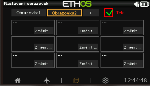

V simulátoru se vždy\ při stisku tlačítka TELE dostanu do návrhu obrazovek, bez ohledu na to, zda mám definovanou jedinou, nebo více.
Pokud se to tak chová i na vysílači, je to bug - přes TELE se vždy přepínaly jednotlivé obrazovky.
Příspěvky: 303
Re: Simulator
Jiri píše:
pát 09. dub 2021 16:21:17
Bug to není, obrazovky se v celém Ethosu přepínají PgUp/Dn a je tomu tak i na hlavní obrazovce.
Tlačítka Tele, Mdl a Sys slouží pro nastavení jednotlivých částí rádia a smysl to dává.
SYS je ozubené kolečko, TELE je symbol +, MDL je letadlo a RTN je domeček

Porovnávall jsem s FrskyOS a tam tlačítko TELE přepíná jednotlivé obrazovky s konfigurovatelnými telemetrickými údaji. Možná právě proto bylo označeno TELE. Ale pokud v ETHOSu takto dali tlačítkům jiný význam, asi si na to půjde zvynout.
Příspěvky: 1904
Re: Simulator
Me ososbne toto vadi, Tele by melo ukazat telemtrii a ne nastaveni obrazovek, to i v OPTX je nezdarile, jak casto potrebujete nastavit obrazovku a jak casto potrebujete obrazovky telemtrie?
Příspěvky: 1904
Re: Simulator
Navrhnul jsem tuto zmenu:
Well I like to try to talk about this button and function.
From OPTX TELE is screen settings and not Telemetric screen.
How often you need screen setting and how often you need telemtric screen to have screens setting own fast access button?
ETHOS right now not have telemtric screen, but i like to suggest to do this.
Screen setting leave only on long press encoder like screen setting like it is and long tele.
Add to screens special function checkbox what screen is the telemtric. And this screen will be automaticly called when TELE will be presed shortly.
So user can make a few screens but select one what will have fast access from Tele button, and on this screen the user will set most important teletric vales he need.
On X20 I am not sure if Tele or Disp will be used but can work same way.
Jiri
Příspěvky: 96
Re: Simulator
Příspěvek od Jiri »
Naprosto souhlasím. Ještě bych jako argument přidal případné přepínání za letu, kdy vstup do nastavení je vysloveně nežádoucí, zatímco telemetrické údaje naopak.
