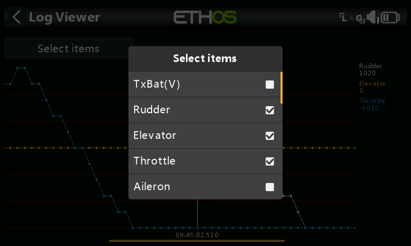

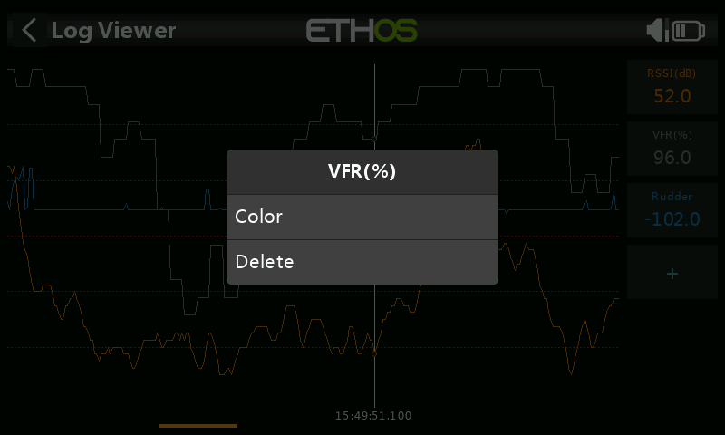

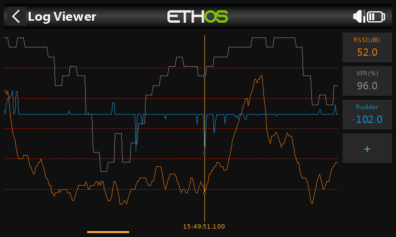

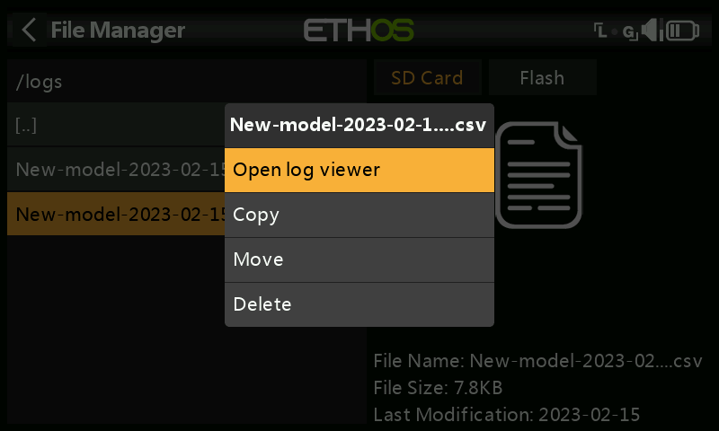

Ahoj modeláři.. Jen taková malá otázečka.. Už umí Ethos prohlížet logované soubory?? Děkuji

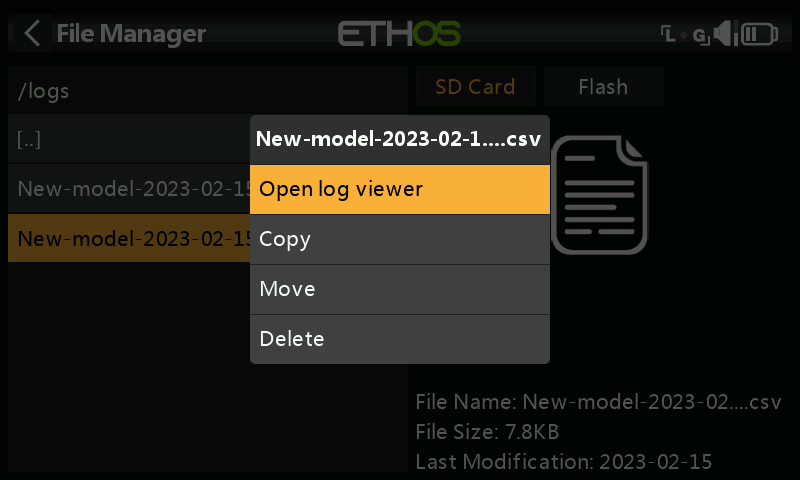

Ethos bude vo verzii 1.5.0 doplnený o funkciu "Log Viewer" prehliadač logov priamo na vysielači.
Dá sa už stiahnuť testovacia (nočná) verzia.

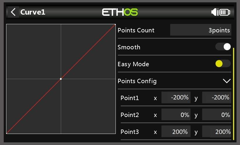

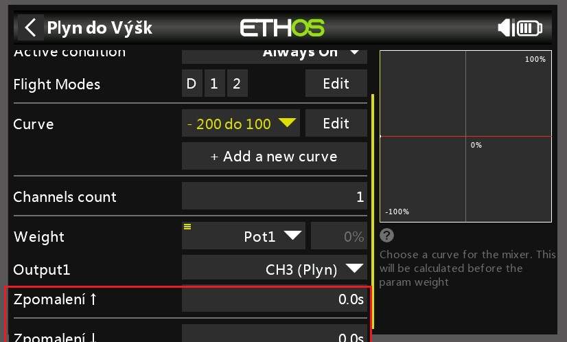

Nakoľko je rozšíriteľný Trim o 100% nieje potrebné rozšíriť aj rozsah krivky pre lepšie využite kriviek v mixoch na 200%?

Mix Rud => Ele (Plyn do Výškovky) nieje moc účinný. Na ladenie reakcie výškovky spomalením potrebujete ďalší voľný mix. V mixe chýba spomalenie.
Krivka s rozsahom -200% by vyriešila napr. nastavenie potlačenia výškovky pomocou potenciometra bez zbytočného dodatočného mixu.
Re: Novy system ETHOS
stř 01. bře 2023 3:30:26
Asi je tá krivka hlúposť tam použiť, plyn by bol nelineárny. Beriem späť.

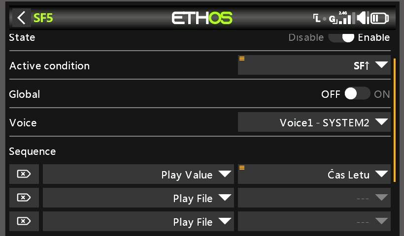

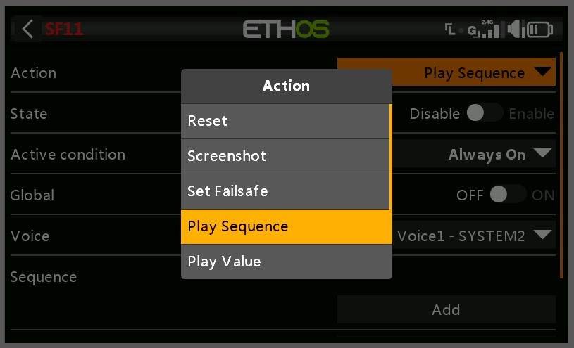

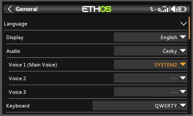

Multi Voice + sekvenčné prehrávanie špeciálnych funkcií.

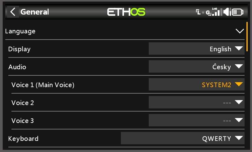

Funkcia Multi Voice poskytuje možnosť výberu rôznych systémových hlasových súborov v rámci danej jazykovej sady. Výberom môže byť predvolený systém ETHOS Hlas 1 (hlavný hlas), alebo používateľ poskytne alternatívne sady hlasov (Hlas 2 a Hlas 3, ktoré môžu mať odlišný tón, mužský hlas, ženský hlas atď.

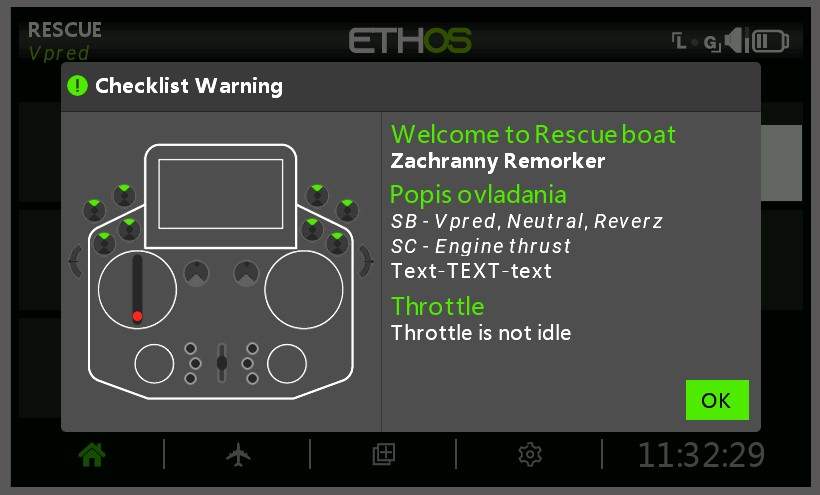

Popisy

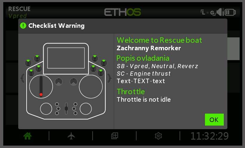

Náhľad na voliteľný popis k modelu. Ku každému modelu si môžete vytvoriť vlastný popis, ktorý sa zobrazí pred spustením vybraného modelu.

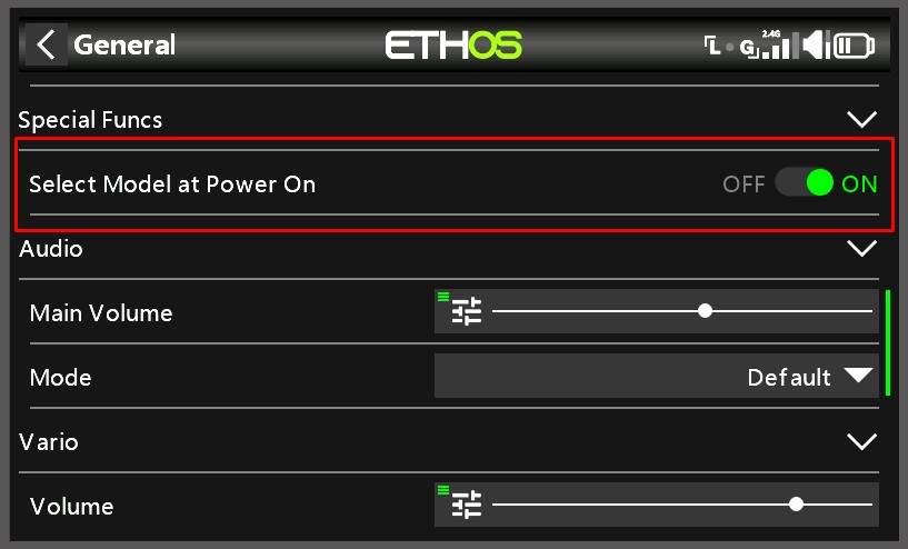

Výber modelu pri zapnuťí
Táto voliteľná funkcia umožňuje automatickú ponuku výberu modelu pri každom zapnutí rádia.

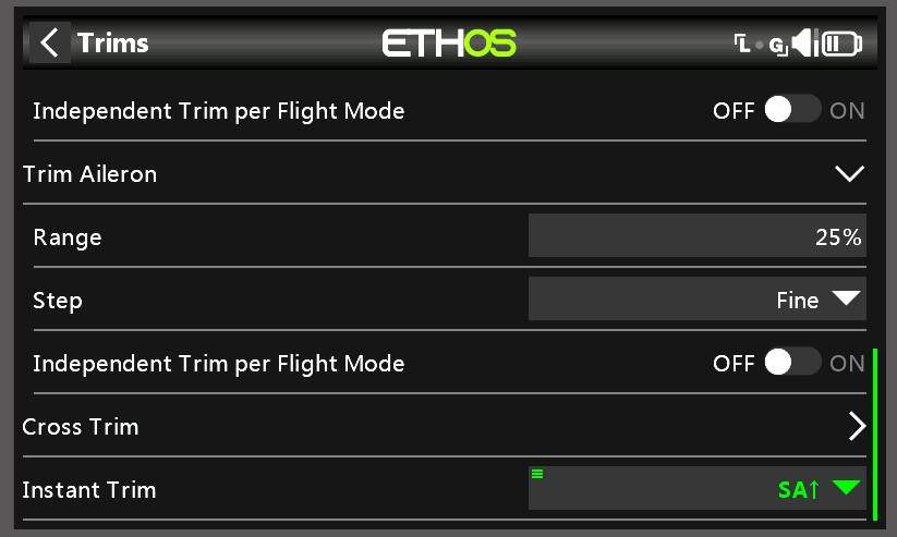

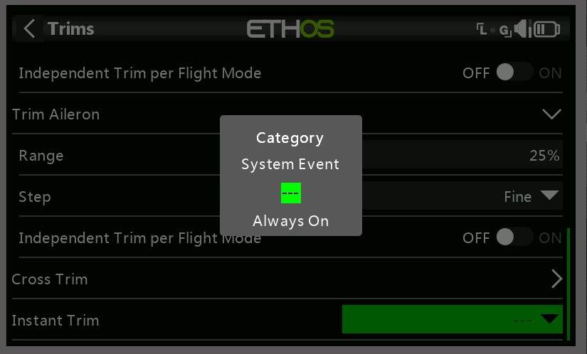

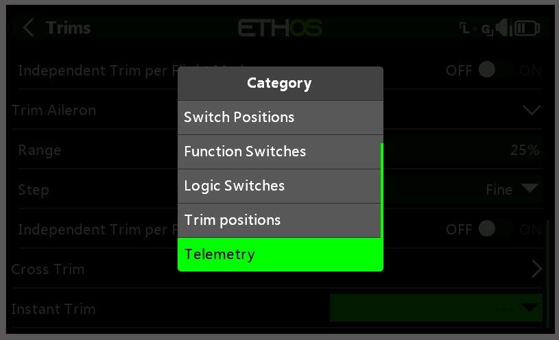

Instant Trim
Okamžitý Trim umožňuje počas letu uložiť hodnoty pák do Trimov. Spustenie sa dá nastaviť na rôzne kategórie.

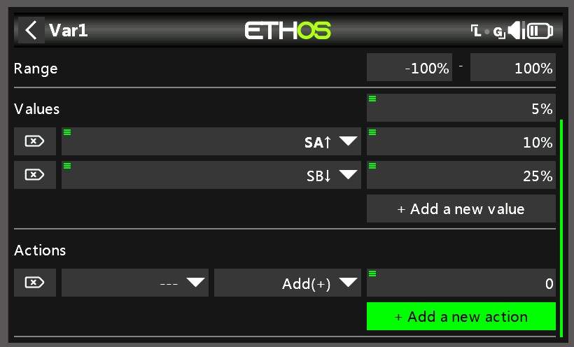

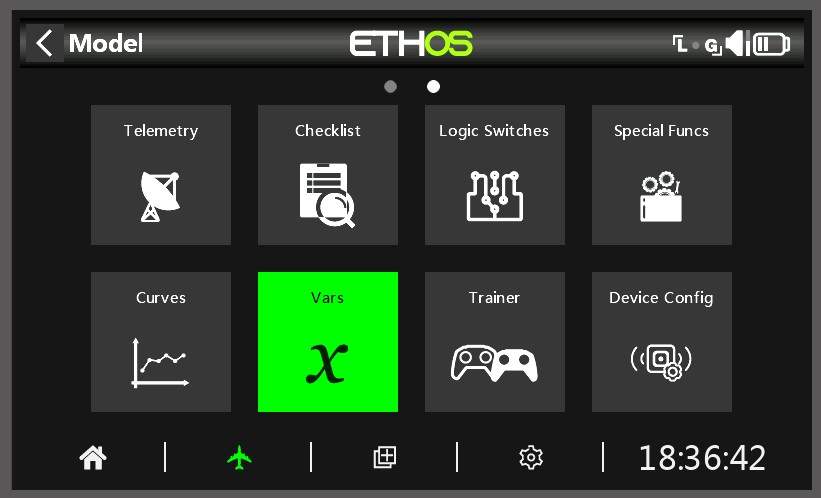

"VARS"
Hodnoty VAR sa dajú použiť v rôznych situaciach zadávania variabilných hodnôt.

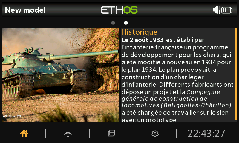

Vo verzii 1.5.0 pribudne nový textový vidget.
Formát obr. nemusí byť iba bms.

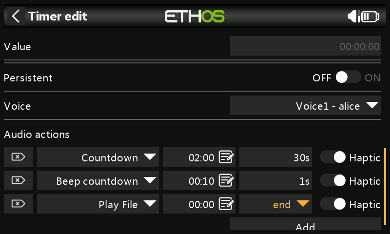

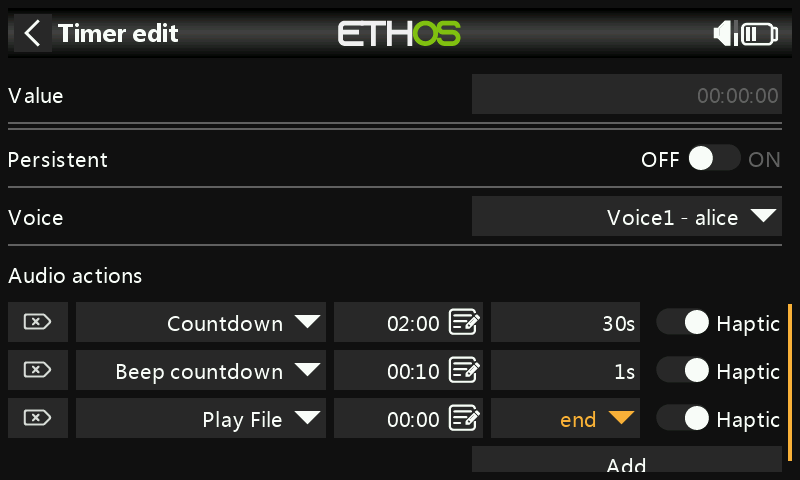

Nové rozšírené funkcie stopiek (v 1.5.x)

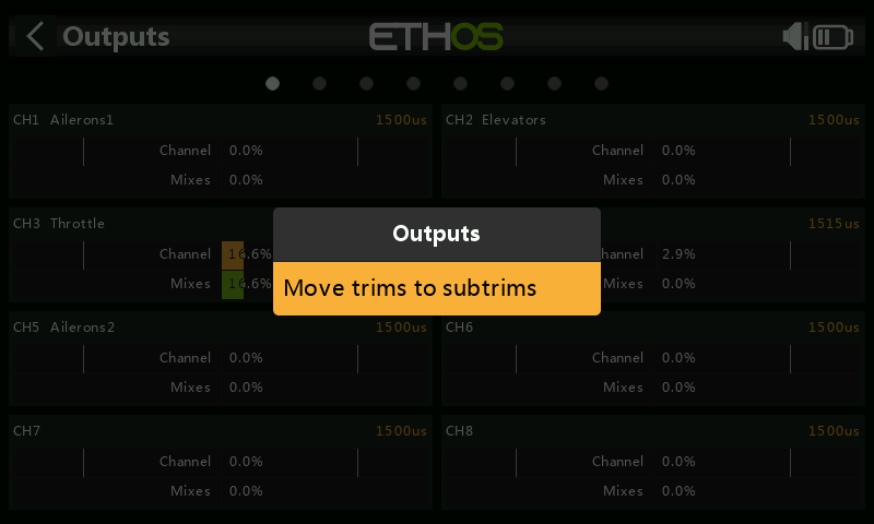

Dlho požadovaná nová funkcia Trim to subtrims. Ethos 1.5.0 (čoskoro)

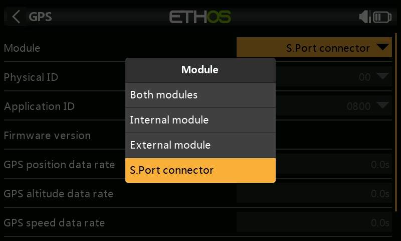

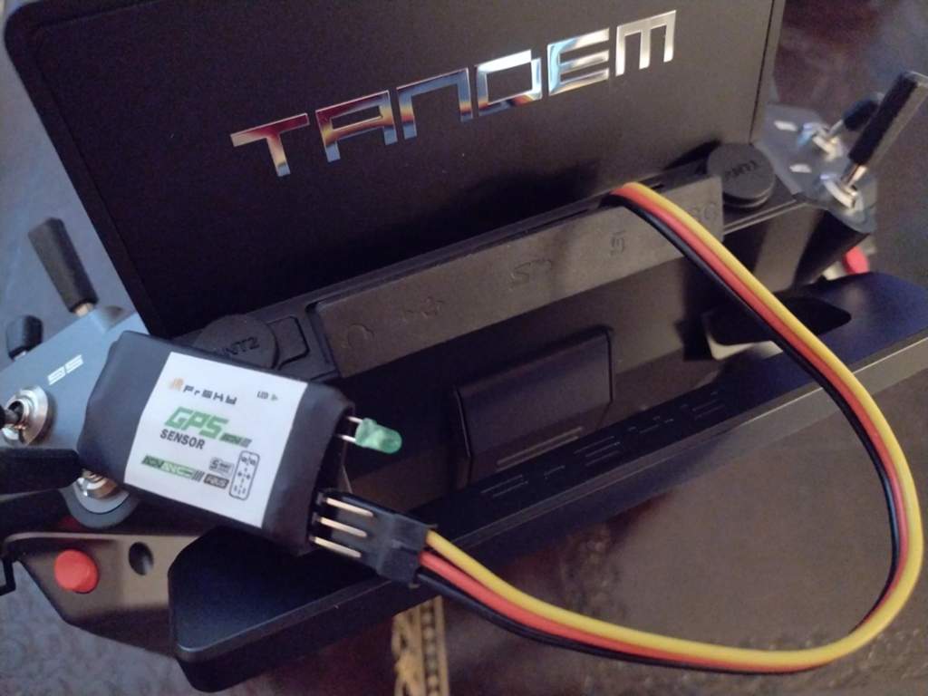

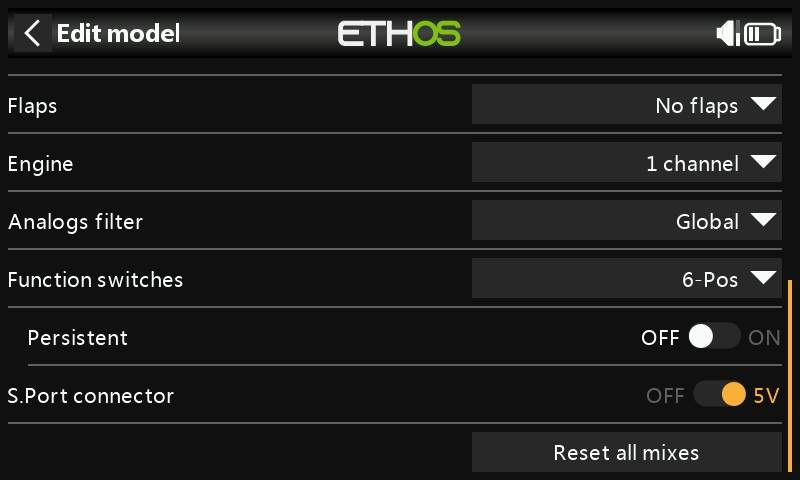

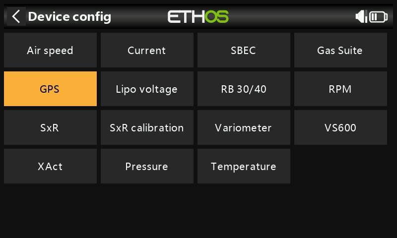

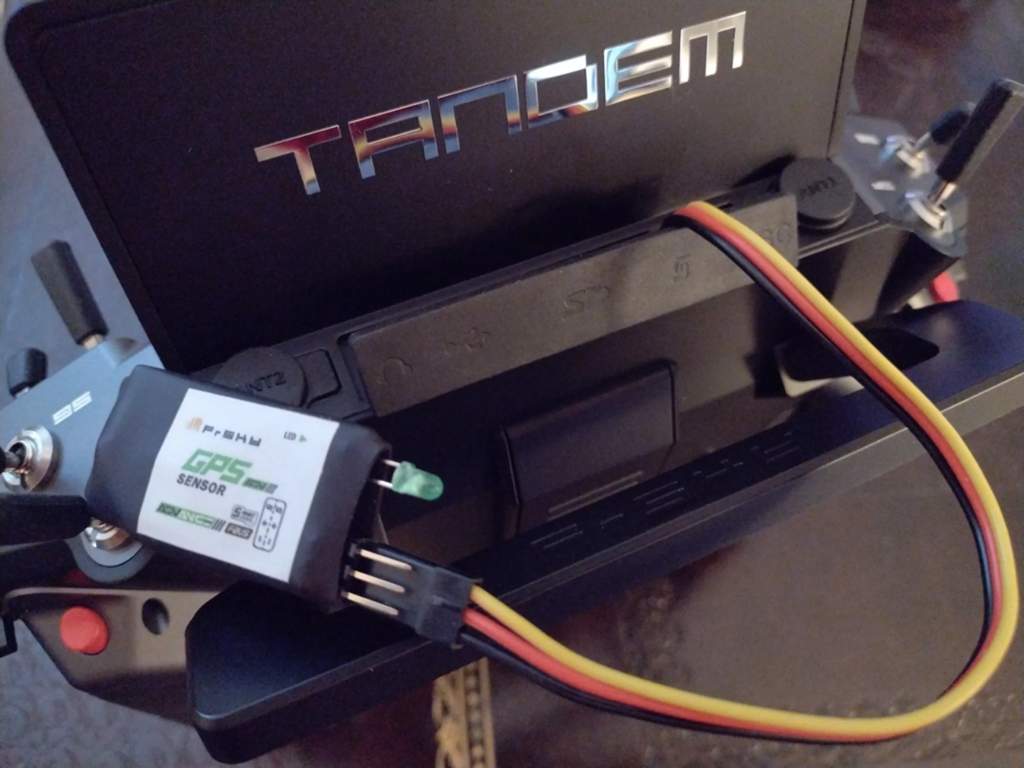

Nové funkcie ETHOS – Vylepšený S.Port vysielača
Počnúc ETHOS 1.5.X. ETHOS má nové funkcie vysielača S.Port.

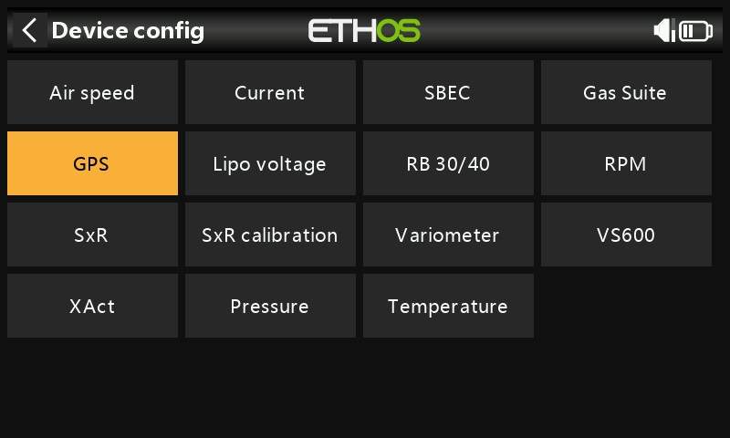

1. Ovládanie S.Port na vysielači 5V pin.
2. Konfigurovanie zariadenia so S.Port priamo cez pripojenie S.Port vysielača.
