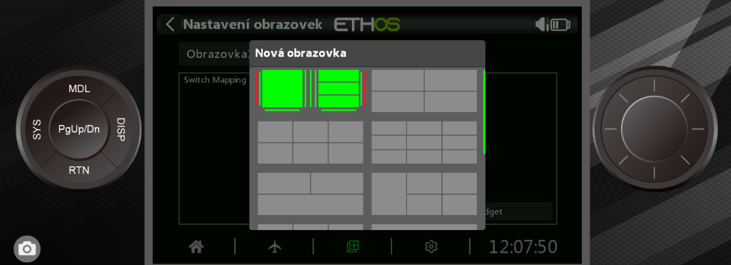

Edit: našel jsem:
HW tlačítka - klik levým tlačítkem myši na tlačítku, nebo :
RTN - kurzorová šipka dolů
SYS - kurzorová šipka vlevo
TELE - kurzorová šipka vpravo (vede na nesmyslné nastavení obrazovek - přepínání telemetrie ve FrOs bylo mnohem smysluplnější)
PgUP/PgDn - kupodivu opravdu PgUp /PgDn
Potvrzení - Enter
Z mně neznámého důvodu nefunguje šipka nahoru jako MDL (??)
Listování - kolečko myši nebo + / -
Analogové ovladače
Křidélka - Ctrl 4 / Ctrl 6 (číslice na numpadu )
Plyn - Ctrl 2 / Ctrl 8 (číslice na numpadu )
Výškovka 2 / 8 (číslice na numpadu )
Směrovka 4 / 6 (číslice na numpadu )
Točítka
Levý slider 1 /7 (číslice na numpadu )
Pravý slider 3 /9 (číslice na numpadu )
Pot1 (levý) - Ctrl 1 /Ctrl 7 (číslice na numpadu )
další netuším :-(
Přepínače:
SWA - A (písmeno, cyklicky přepíná)
SWB - B (písmeno, cyklicky přepíná)
..... atd
SWG - G (písmeno, cyklicky přepíná)
Vždy lze ověřit monitorem výstupů nebo kalibrací.
