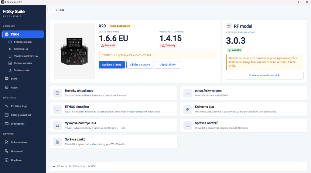

Radio takto pripojime k PC a spustime FS2
Radio by se melo identifikovat

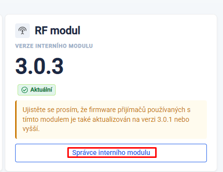

Prvnim krokem zpravidla je kontrola verze RF modulu, pokud je starsi a nemate specialni duvod pouzivat starsi verzi doporucuji zacit aktualizaci RF modulu.

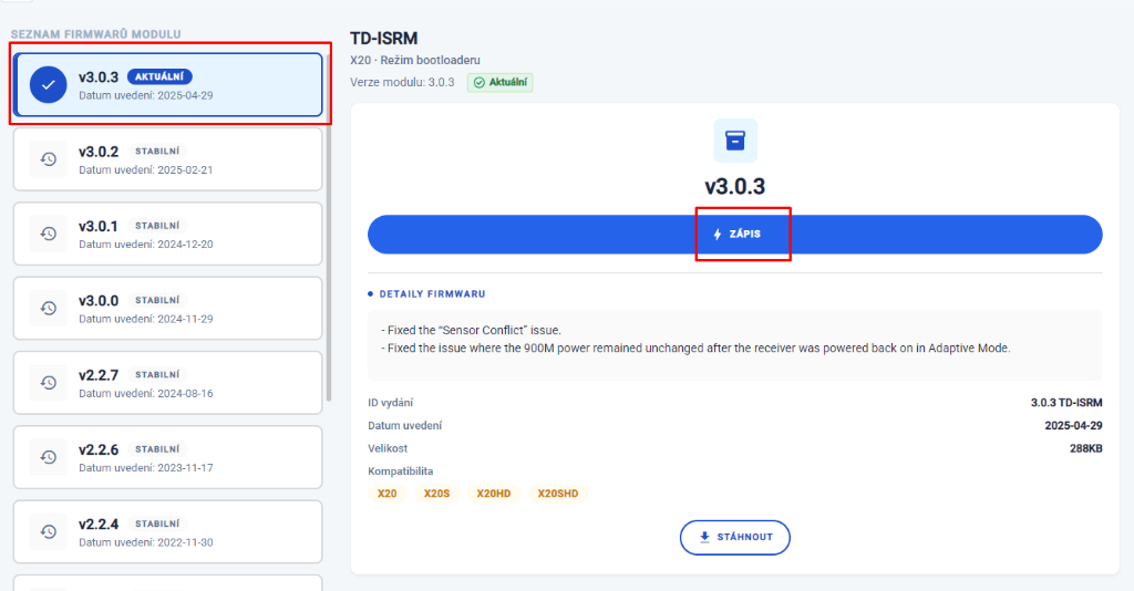

Zvolim spravce interniho modulu
Vyberu posledni verzi a dam zapis

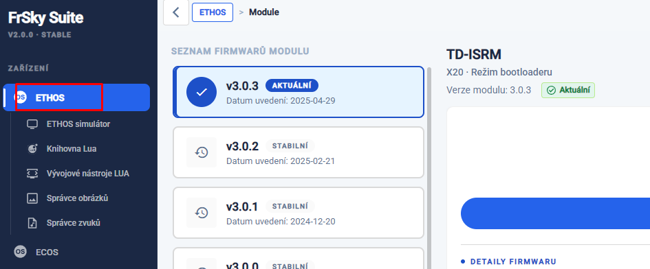

po dokonceni se vrartime zpet kliknutim na ETHOS

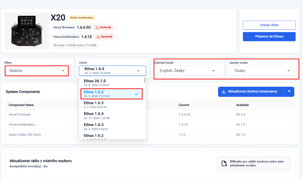

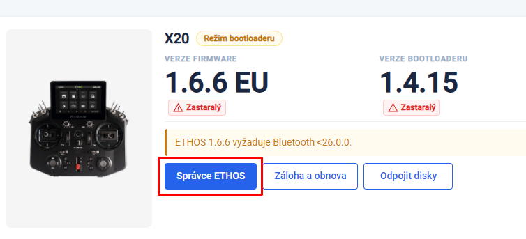

Nasledne zvolime spravce ETHOS, muzete take a dopiorucujeme si udelat zalohu.
Zde pro bezne uzivatele doporucuji uzit stabilni vetev, verzi z rady 1.6, 1,7 atp a zkontrolovat si ze mame zvolenou cestinu. Verze 26.1 je verze urcena pro testovani novych funkci, pro implementaci novych radii a nebyla dostatecne otestovana a muze obsahovat chyby.

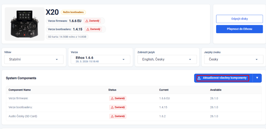

Aktualizovat vsechny komponenty provede aktualizaci vseho potrebneho
