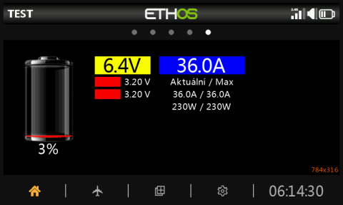

  • BatCap
Tady jsem se inspiroval grafikou baterie firmy Zavionix. Ta zdrojové kódy vůbec nepublikuje, což mi přijde ne dobrá strategie. Zrovna u výpočtu zbytkové kapacity je potřeba vědět jak se počítá, obzvlášť pokud se jedná o data z proudového senzoru doplněného napěťovým, kde se vkládá kapacita baterie. Většinou se procento odečítá od této kapacity. Komu se ale nestalo, že přišel s ne úplně nabitou baterií. To je ale špatně. Komunikoval jsem s nimi, ale nebyla s nimi moc řeč. Použil jsem tedy jen jejich ikonu baterie a zbytek zmigroval z mého widgetu z OpenTx.
U LiPo senzoru se zobrazí všechny články a ty s nejnižším napětím jsou označeny.
Pokud nastavíte jak LiPo senzor a zároveň jiný zdroj napětí (třeba VFAS senzoru) najednou, bude preferovaný LiPo a z něj bude počítána kapacita baterie.
Podporované baterie
  • LiPo
    High Voltage LiPo
    Lion
    LiFe
LiPo v plné obrazovce

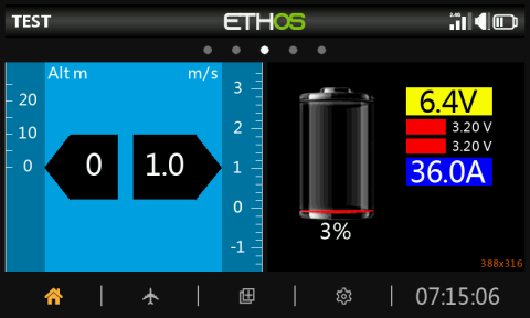

  • Vario
Jednoduchý widget zobrazující výšku a vertikální rychlost z vario senzoru
Vario
Vario

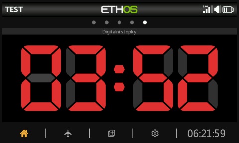

  • DigClock
Digitální zobrazení údajů stopek. Jze je zadokovat do většiny políček ve třech barvách.
Stopky na plné obrazovce

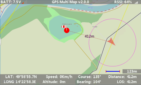

  • Modifikace h4lgpsmap
Kdo má touhu a GPS senzor v modelu, může použít tuto modifikovanou mapu se zobrazením polohy modelu. Oproti původní, již nepodporované, verzi dokáže automaticky vybírat mapu z až 32 možných map.
  • Pravidla konvence pojmenování:
    1) map1.lua až map32.lua
    2) název bitmapy až 10 znaků
    3) pokud více než jeden zoom na stejné místo, pak podrobná mapa musí mít menší číslo. Mapa vyhledávání systému od 1..32
    4) Použijte originální generátor map https://ethosmap.hobby4life.nl
    Poznámka z 13.10.2025 - tato URL adresa zdá se již neexistuje, použijte https://3dxperience.nl/
    5) Počínaje mapou číslo 9 je potřeba mapu[1..8].lua z generátoru přejmenovat na vyšší čísla.
    6) "mapnames.lua" se již nepoužívá
  • komentář
    a) Stick simulator umožňuje přesouvat modely mimo zobrazenou mapu. Toto nastavení umožňuje testovat různá měřítka mapy.
    b) Pokud je model mimo okraj mapy, zůstane zobrazena poslední mapa a směr k modelu je znázorněn velkou šipkou v horní polovině mapy.
    c) Při ztrátě telemetrie se zobrazí červený rámeček
    d) Při ztrátě telemetrie se zobrazí poslední známé souřadnice modelu
    e) Změnu výchozí výchozí polohy, pokud je aktivována v konfiguračním menu, je třeba potvrdit. Tím se zabrání nechtěné změně.
    f) Widget lze zobrazit pouze na celé obrazovce bez názvu.
    g) Widget používá jiný identifikační klíč. Proto není možné použít původní složku a konfiguraci.
    Uložte soubory maps.bmp a map[1..8].lua, smažte složku a zkopírujte tuto verzi a mapy zpět.
    h) Součástí distribuce je i několik map v měřítku okolí mého domovského letiště v Praze Lipencích.
    i) Při testování map upravte výchozí souřadnice pro simulátor ve funkci ReadSensors().
Zobrazení mapy
Zobrazení mapy

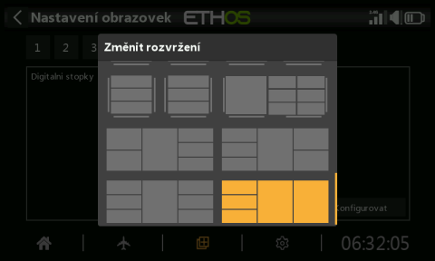

  • Layouts
Pokud nejste spokojeni s rozvržením obrazovky, které je integrováno do operačního systému, lze si nadefinovat svoje vlastní.
Nová rozvžení obrazovky

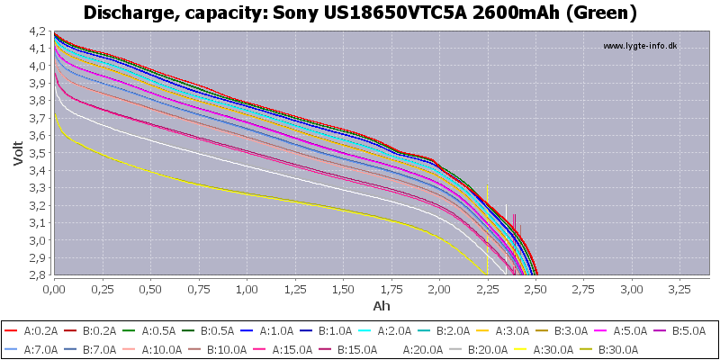

U těch tabulek baterek je to hodně také o proudovém zatížení, ale pro účely zobrazení stavu bych se přikláněl k průměru 0 - 1A, kde je to celkem vyrovnané.
Používám packy z těchto článků: https://lygte-info.dk/review/batteries2 ... %20UK.html
(Jeti PowerIon 2600A)

děkuji za komentář. Mezitím jsem sehnal nějaké křivky pro "problematické" baterie. Nenašel jsem tabulku po jednom procentu ale po deseti. tak jsem ji prohnal co možná nejlepším kvadratickým splinem který prochází všemi body a tyhle údaje jsem dal do aktuální verze widgetu. Není to ale na základě vybíjecí charakteristiky, která závisí jak na vybjecím proudu, tak teplotě ale technické specifikaci vazby mezi napětím článku a kapacitou.

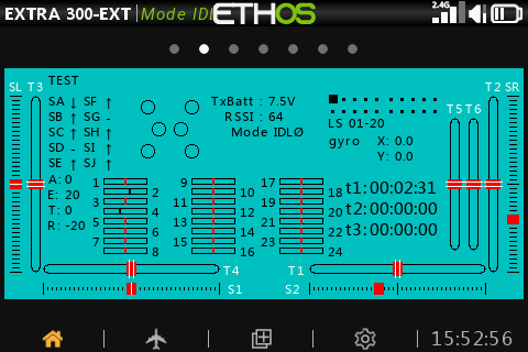

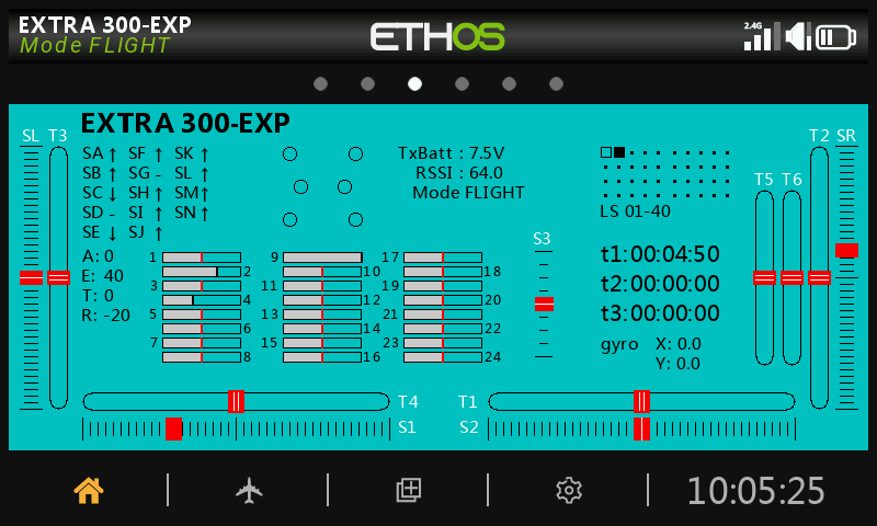

Mezitím jsem spáchal ještě jednu systémovou obrazovku. Ti co používají OpenTx ji asi znají. Zobrazuje většinu stavů na vysílači. Stavy přepínačů, slidery, trimy, stopky, logické spínače a 24 kanálů.
verze 1.0.3 pro X20
verze 1.0.3 pro X20
verze 1.0.2 pro X18
verze 1.0.2 pro X18
verze 1.0.2 pro X10/X12
Snad už tam jsou všechny ovládací prvky. Logické spínače jsou do 40 (X20) u zbytku do 20 ale zdroják je tak udělaný, že si je ten, kdo bude potřebovat může rozšířit. Jen se pak bude zápasit s místem na obrazovce.
Pokud někoho něco podnětného napadne, co by tam mělo být, dejte vědět.

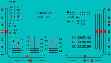

Je tady nová verze 1.0.2. Má tam všechno co má X20 a co může pomoci doladit nastavení vysílače na jedné obrazovce.
Podle simulátoru jsem upravil kód pro X18. Pro X12/X10 není simulátor, tak jsem jen nasimuloval rozměr obrazovky. Nemám ale možnost ten kód vyzkoušet na skutečném HW. Tak se kdyžtak ozvěte.
Dával jsem sem ty verze dost rychle za sebou. Více lidí může najít rychleji chyby, nikdo se neozval, tak to snad funguje. S tímto widgetem teď na delší dobu skončím. Mám v plánu předělat umělý horizont, který mám pro OpenTx. A pak už bude konečně jaro a teplo a nebudu sedět u počítače ale na letišti.
Nové verze a všechny moje scripty už hledejte na https://github.com/vprheli/ETHOS-Lua

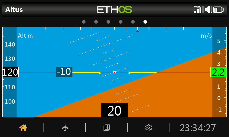

Protože právě konfiguruji éro s řídící elektronikou MATEK F405 což je pokročilá jednotka s možností plného a samostatného řízení modelu, která je vybavena IMU jednotkou s tříosým gyrem a akcelerometrem,rozhodl jsem se že opráším další svoji telemetrickou OpenTx obrazovku s umělým horizontem.
První verzi si můžete vyzkoušet.
Není to tak dávno co jsem měl diskusi o tom, že někdo programoval umělý horizont pro FrSky přijímače se stabilizací. Ty ovšem poskytují tři zrychlení AccX, AccY a AccZ. Dotyčný se se mnou přel o to, že přeci lze tyto souřadnice snadno přepočítat na dvě proměnné, které slouží k řízení umelého horizontu. Tedy roll (rotace podél podélné osy) a pitch (rotace podél příčné osy, tedy čumák nahoru/dolu).
Nevím jestli akceptoval moje argumenty, že to nebude fungovat.
Možná bych tuto problematiku lehce nastínil.
Stabilizační přijímače, jak jsem psal, poskytují hodnoty zrychlení. A v tom je zakopaný pes. Všechno funguje krásně doma na stole. Vrtíte s přijímačem a umělý horizont správně ukazuje polohu přijímače.
Dokud.... Dokud nejste na letišti a pustíte model do vzduchu. Pak samotným letem dochází k zrychlení, které nekoreponduje s požadavkem na umělý horizont.
Jako příklad si můžeme vzít příosý akcelerometr kdy X osu dáme do směru letu, Y ve směru křídel a Z směrm k zemi (podvozku) Mějme model vodorovně. AccX a AccY budou v nule a Z bude rovno 1. Zvedneme-li čumák nahoru, začne se snižovat hodnota AccX směrem do záporných hodnot, AccZ začne klesat a AccY zůstane na nule. Umělý horizont bude ukazovat že letadlo stoupá.
To je v pořádku.
A teď vezmeme letadlo na letiště a necháme ho v ustáleném vodorovném letu. AccX, AccY budou také více méně v nule, AccZ v jedniččce. A teď přidáme plyn ale udržujeme model stále ve vodorovném letu.
Akcelerometr AccX ale už nebude v nule ale začne se pohybovat do záporných hodnot. A náš umělý horizont ukáže že model stoupá. Můžeme to trochu okecat tím, že AccZ je stále rovno jedné. Ale toto je jen jednoduchý případ. Namalujte si jak to vypadá v zatáčce.
Z toho ven snadno prostě nejde. Průměrné hodnoty nám nepomohou, trochu lépa na tom jsou digitální filtry, ale ty určitě nechcete programovat v Lua skriptu. Proto mají stabilizační jednotky ku pomoci tříosé gyroskopy, které pracují v součinnosti s akcelerometrem a mohou poskytnout plnohodnotné hodnoty roll a pitch.
Můj umělý horizont vyžaduje reálné hodnoty roll a pitch, které poskytují stabilizační řídící jednotky. Jsou dnes tak univerzální, že řídí jak klasické koptéry, delta křídla i letadla.
Umělý horizont na X20
