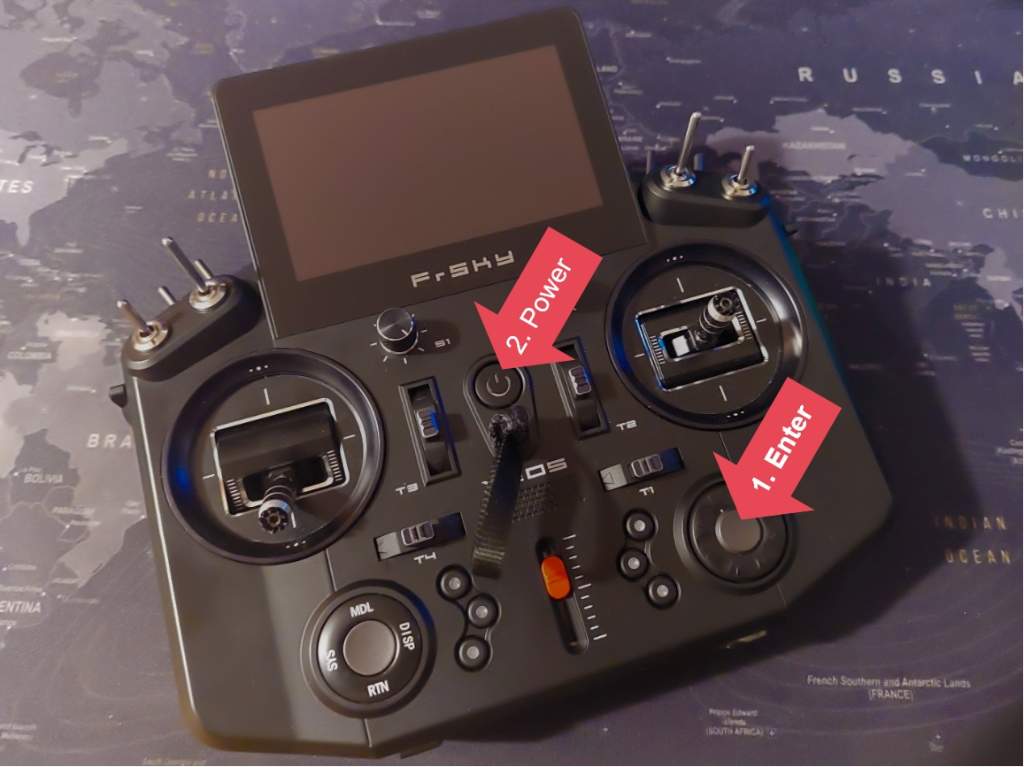

Prosím jak správně připojit Tandem X20 k PC a zda lze použít ve WIN7 (nebo podporuje jen WIN10). Při připojení zapnutého radia problikává na vysílači obrazovka možností přípojení (joystick, Frsky Suite, Serial) a na horní liště zámek. Předpokládám, že po připojení mohu spravovat soubory na SD kartě z PC, nebo kartu musím vždy vyndat a připojit k PC přes čtečku.

To ze problikava je spatne ma nabidnout pripojeni. Idealne vyple radio do bootloaderu (drzet kolecko a zapnout ) a pripojit

Tak ani v Bootlouder se nepřipojí a stále bliká. Vyměnil jsem USB kabel a již nabízí reřim připojení Joystick, Frsky Suite, Serial. Je možno použít jeden z režimů, nabo jen přes Bootlouder?

Podle toho, co je potřeba udělat. Přes Bootloader aktualizace firmware, joystick třeba pro ovládání simulátoru.
