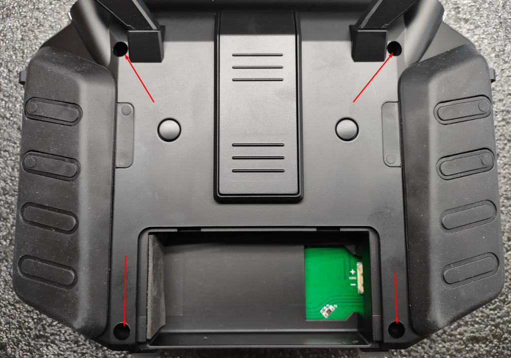

Zmena modu neni mozna z otvoru v zadnim krytu. proto si ukazeme jak X20 bezpečne rozdělat.
zadni kryt je drzen 4 vruty. Ty odsroubujeme a vytreseme.

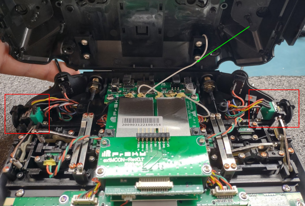

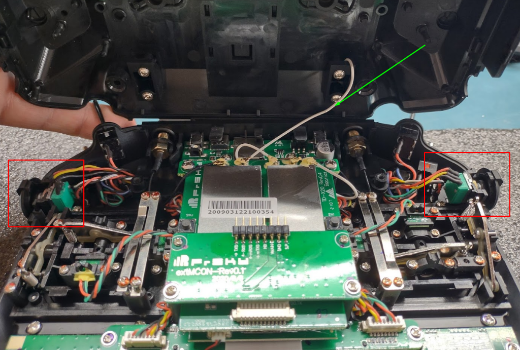

po otevreni je potreba si dat pozor na 2 veci.
Bocni slidery mohou zustat v zadnim krytu a meli by zustat v prednim. Jsou v kelejnickach staci je jen vymacknout dolu, nemaji totoiz dost dlouhy kablik.

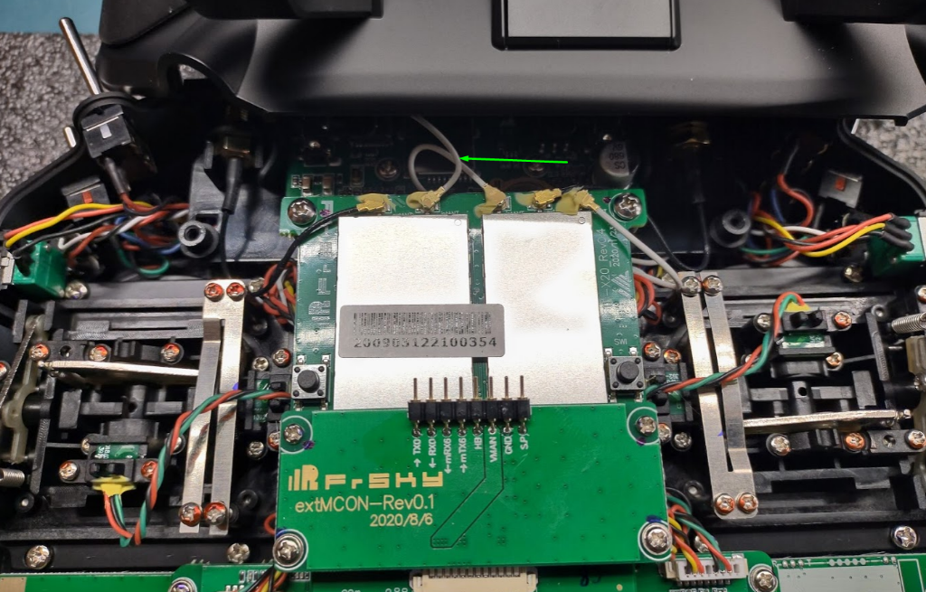

Permanentní propoj je antena 868MHz co vede do madla. Ta ma delsi kablik ale i tak pozor na ni.
Kryt staci otocit nad diplay aby se koax anteny nenamahal
Takze ted mame doby pristup ke gimbalum.

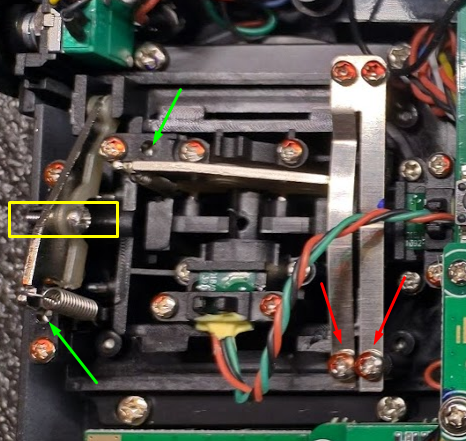

Kazdy gimbal ma nekolik prvku k nastaveni
Intenzita pruzin se nastavuje imbusy (1.5mm) v dutinkach - zelene sipecky
Brzda a rachtatko - cervene sipecky
Pokud chceme mit plyn z dane paky tzn vertikalne bez vraceni, vraceci ramenko zavesime za sroubek - zluty ctverec
