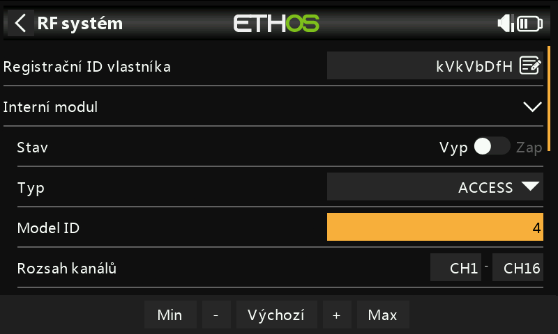

Mám dotaz. Mám model v jedné z pamětí vysílače. Nyní jsem si ho naklonoval do další paměti, abych tam mohl vyzkoušet co potřebuji a nerozhodil si nastavený model. Je nějaký způsob když potom tento model dvakrát uložený přepínám, abych nemusel pokaždé provést párování příjmače? Takhle musím při přepnutí na identický model v další paměti do nastavení RF modulu a tam nastavit co je třeba, ono to nabídne párování a jede to dál. Chci zpět na totožný model v další paměti, který předtím už fungoval a musím opět do RF modulu. Dělam něco špatně, nebo to tak prostě musí být. Děkuji J.

Pokud bude v menu "RF system" u obou modelů stejné "Model ID" nemusí se znovu párovat.

Jo paráda,asi to přiřadilo číslo o místo vyšší. Děkuju vyzkouším

Vyzkoušeno - funguje, Děkuji. J.
