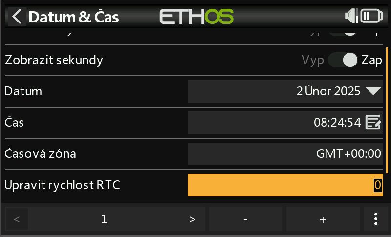

U mé X20 se dokáží hodiny pravidelně předběhnout za týden klidně o 10min. I když je teda vůbec nepotřebuji je nějaká možnost jak je přiměřeně kalibrovat?

V systémovém nastavení je v sekci "datum a čas" možnost nastavit "Upravit rychlost RTC! v sekundách za den. Píšou +-41s/den.
Zkontroloval bych ještě jestli není slabá RTC baterka,

Viz návod k Ethos:
Úprava rychlosti RTC
Dovoluje nastavit kompenzaci vnitřních hodin.
Pro opravu zjistěte, o kolik vteřin se hodiny rozcházejí za 24 hodin. Poté nastavte 12 násobek zjištěných vteřin tak, aby číslo bylo negativní, pokud se předbíhají a pozitivní, pokud se zpomalují.
Ani po kalibraci to však není úplně stoprocentní, mám pocit, že když se rádio spouští, chvíli hodiny neběží, což způsobuje další chyby a kompenzovat to úplně nelze. RTC obvody nejsou zrovna šťastně navržené.
