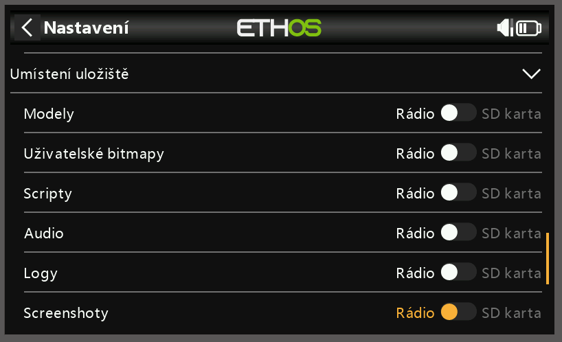

Ne tak docela, alespoň ne u mého nového X20R. Kolonka Obrázek modelu na stránce Upravit model je zásadně šedá, neaktivní. Na stránce Prohl. souborů jsou k dispozici tři záložky; Rádio, SD karta a Flash. Na záložce Rádio ve složce bitmaps jsem musel vytvořit podsložku models (nebyla tam - divné) a do ní jsem nahrál předpisový obrázek pomocí Ethos Suite. Je tam, jde otevřít, ale v úpravě modelu ani ve widgetu se k němu nedá dostat. Na záložce Flash je rovněž ve složce bitmaps/models nahráno asi šest obrázků. Widget je nenabízí, v úpravě modelu nelze zobrazit. Už si nevím rady.
Příspěvky: 1902
Re: Zobrazení obrázku modelu v Tx
U R a RS jsou v system nastaveni preklikavace kde se urcuje co kde ma system hledat, tim urcim jake uloziste obsahuje jakou polozku.
