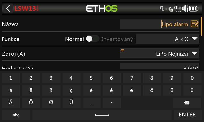

Měl bych dotaz ohledně kopírování Logických spínačů. Možná dělám něco nestandardně, ale zajímelo by mě, zda je možno provádět kopírování logických spínačů mezi modely. Zkoušel jsem to, ale po vložení v novém modelu se přepsala pouze hlavička (název) logického spínače a funkce zůstala v defaultu. Dělám to tak, že nejdříve provedu Kopírování log.spínače. Poté provedeu otevření jiného modelu, vytvořím log.spínač, vrátím se do seznamu log.spínačů, ukážu na nový a dám povel vložit.
Dále jsem zjistil, že mi přestala fungovat funkce GLOBAL ve Speciálních funkcích. Možná nemám splněnu nějakou podmínku, která by mi toto měla umožnit, ale nezjistil jsem jakou. Taky mi ve stávajících Speciálních funkcích nejde provést změna funkce na GLOBAL.
Dík za případné naťuknutí.

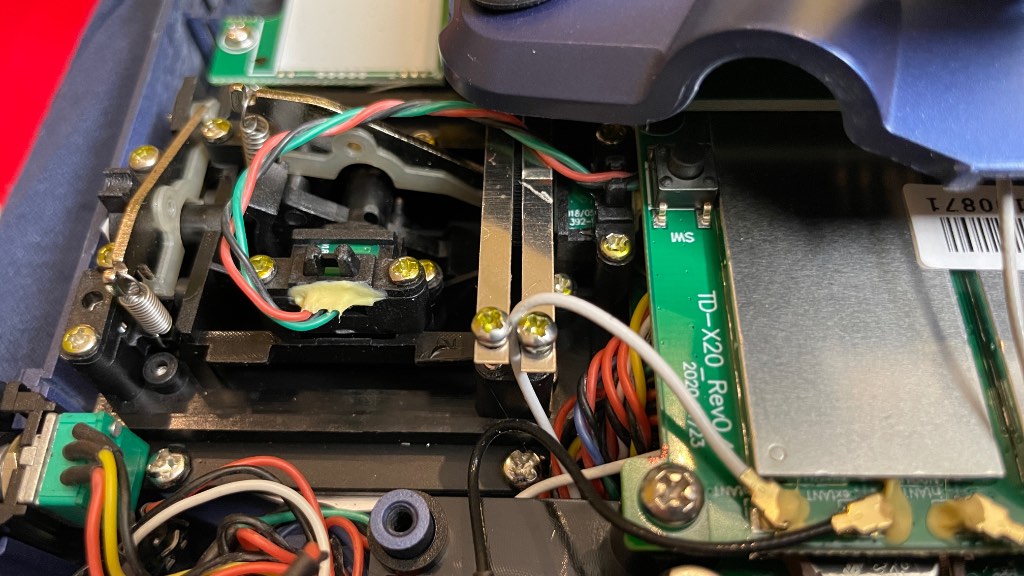

Jak často se bude měnit RTC baterie? Nevydržela v rádiu ani rok...
A při výměně mě čekalo ještě překvapení..skřípnutý koaxialní kabel v kniplu, asi čínský pátek ....Re: HORUS X20 - dotazy
Na FrSky "dýchánku" jsem se dozvěděl, že ve FW < 1.1 byla nějaká nedokonalost, která extrémně "cucala" RTC baterku. Nové FW už údajně chybu odstranily.
... to není skřípnuté, to je umístěné, aby neplandal a pokud není prodřená izolace, tak to klidně mohl být záměr.

No, ten kabel bych bral osobně spíš jako fujtajksl

Nie všetky špecialne funkcie sa dajú použiť globálne. Napr. nieaká spúšťaná logickým spínačom sa nedá, lebo v globále (na inom modely) by nemusela mať logiku.Maco33 píše: ↑pát 25. úno 2022 10:05:48Měl bych dotaz ohledně kopírování Logických spínačů. Možná dělám něco nestandardně, ale zajímelo by mě, zda je možno provádět kopírování logických spínačů mezi modely. Zkoušel jsem to, ale po vložení v novém modelu se přepsala pouze hlavička (název) logického spínače a funkce zůstala v defaultu. Dělám to tak, že nejdříve provedu Kopírování log.spínače. Poté provedeu otevření jiného modelu, vytvořím log.spínač, vrátím se do seznamu log.spínačů, ukážu na nový a dám povel vložit.
Ver.FW 1.1.0

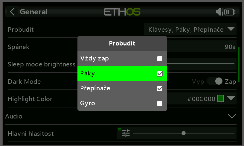

Pri nastavení prebudenia rádia páčkami sa mi aj v kľude rádio prebúdza. Je to asi zapríčinené nieakým tím skákajúcim percentom na výstupe. Problém, ale je ten, že rádio na to reaguje a prebudí sa. Tým pádom neprechádza do spánku a neupozorní ma, že som ho zabudol vypnúť nakoľko sa stále prebúdza. Ak sú páky vypnute všetko je v poriadku. Nemáte aj vy taký problém?
Chcelo by to nieaký vstavaný ADC filter pre túto funkciu prebúdzania pákami nie globálny ADC (Analógový) filter, ktorý zhoršuje celkovú citlivosť a latenciu.
Bola by aj dobrá možnosť zap/vyp analógový filter pre každý mdel zvlášť.

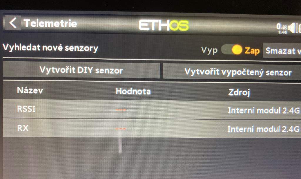

Páruju přijímač G-RX 6, který na taranisu normálně fungoval, ale na Tandem X20S nejde "zaboha" telemetrie. Přijímač spáruju ale nevidím ani RSSI
ani informace z Vária, nepomůže ani senzory smazat a znovu detekovat.
Co mám zkusit dál ?
FW v obou zařízeních mám poslední !

GRX6 je na ACCESS nebo ACCST?
Neni spusteny externi modul?
Ahoj Honzo, je to ještě ten na ACCST, firmware v něm byl původní (nevím jaký) a s tím nešel vůbec spárovat s X20-tkou.
Po aktualizaci na 2.1.2 Byl to soubor G-RX6_ACCST_2.1.2_LBT.frk tak doufám že jsem tam dal správný fw ...
Jde spárovat ale telemetrie nepošle nic. Serva se hejbou i fail safe jde nastavit.
Zkoušel jsem i spárovat zpět na taranis a tam telemetrie i vario jede ...

Pokud se nemýlím, tak pro G-RX6 je i ACCESS firmware, je to lepší volba pro X20.
Tak moc díky jde tam nahrát i verze s ACCESS firmware a zdá se vše funguje. To bych nevěřil.

Ty starsi prijimace co se jemnuji RX tedy G-RX6, RX6R atp maji variany ACCESS protoze maji novejsi chipovou sadu.
