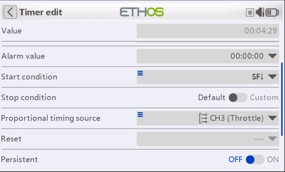

Zkoušel bych TO v "Model" a tamním menu "časovače"/"timers". Je tam možnost zvolit, kdy se mají stopky spouštět, i s možností si zvolit logický spínač a v rámci logického spínače se dá udělat prakticky "cokoli" (např plyn více jak 10%).
Pak bych se možná pokusil stopky řídit "proporcionálně", tedy více plynu, rychleji spotřebuju palivo/baterku. Přímo v menu stopek je "zdroj proporcionálního řízení". (zarámečkováno).
Takže mě napadá možnost (spalovací motor) mít stopky zapnuté, pokud běží motor (start stopek na přepínač(?), který zapne plyn na volnoběh) a stopky pak řídit přímo kanálem plynu (tedy stopky poběží pomalinku i na volnoběh)
Např. pokud zapínám motor na volnoběh např pomocí SF a kanál plynu mám na ch3, tak by mohlo nastavení vypadat třeba takto: (na elektro funguje tohle proporcionální řízení stopek hodně dobře).
