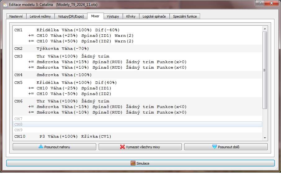

Potřeboval bych poradit s mixem . Mám Catalinu a nedaří se mi namixovat funkce při pojíždění po vodě, kdy je možné ovládat otáčky motorů kniplem směrovky ,tím se zvýší otáčky jednoho motoru a tím pádem se snadněji zatáčí . Jestli někdo z vás na s tímto zkušenost , budu rád za radu . Předem děkuji

Ahoj, s Ethosem nejsem kamarád, ale létal jsem Catalinu s T9 s OTx. V příloze posílám provedení mixů, pokud to jako návod pomůže. Motory jsou na kanálech CH3 a CH6, při plmé výchylce směrovky (CH4) se pomocí funkce na jednom motoru 15% přidá a na druhém 10% ubere, to vše podmíněné spínačem RUD. Jinak musím uznat, že Catalina je na létání trochu potvora, na malou plochu křídel je poměrně těžká a je třeba ji držet na rychlosti, jinak ráda "vrtá".
