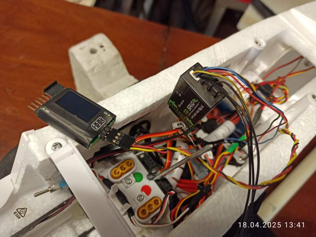

Ahoj všem prosím nedokáže mi někdo poradit mám vysílačku FRSKY X20s k tomu jsem teď připojil přijímač Frsky TD R10 když připojím senzor na nízký stav baterie respektive na nejnižší stav jednotlivých článku tak mi to bohužel nespolupracuje bylo mi řečeno že 10 kanál a výš se musí už dávat do kanálu. Ne do servisní konektoru, ale když připojím senzor do kanálu tak nevím jak nastavit vše potřebné ve vysílačce, je tu nějaká duše která by mě navedla postupně co jak kam a dál

Ano jak jsem již psal bylo mi řečeno že se přijímač řady 10a vise nezapojuje do servisního konektoru ale přímo do kanálu zapojil jsem si to do kanálu 10 který byl volný ale já potom nevím jak dál nastavit to ve vysílačce chtěl bych aby mi to ukazovalo nejnižší článek na Lipo baterii

senzor baterie u prijmacu kanalu 10 a vice kde se musi pouzit kanalovy vystup na telemetrii kvuli hodnote baterii se nastavi po registraci prijmace kde se klikne na zaregistrovany prijmac a v nabidce moznosti se najede az dolu a da se povolit s port tim telemetrie najde baterie atd
