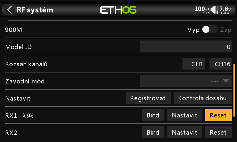

Ahoj všichni
registroval jsem nově aktualizovaný SR8 PRO a v info vysílačky se objevil název viz. obrázek,
jinak se zdá, že všechno funguje.
Nevíte někdo, co se přihodilo?
Dík
Mirek

To je zvlastni, budto se poskodil font ale to by delalo i jinde nebo nejaka chyba v poli treba dlouheho nazvu. Nemenilo se jmeno prijimace? Jak se jmenoval pri registraci?

vybíral jsem normálně SR8

to stejné, přijímače SR6 a GR8, fw 2.1.10, vysílač fw 1.3.3

já mám fw vysílače 1.3.2, přijímač má verzi stejnou, tedy 2.1.10

Zkuste aktualizaci na 1.3.3 a TD na 2.2.2 a preregistrova t a preparovat

TD 2.2.2 jsem našel, ale fw 1.3.3 hledám neúspěšně
Příspěvky: 1902
Re: podivné jméno registrovaného přijímače
pomoci ETHOS suite to jde automaticky

přeregistrováno/přepárováno
tak ani při nových FW se jméno přijímače nezměnilo, a tentokrát jsem si všiml, že mi to divné jméno nabízí už při registraci

aha diky za zpravu, napada me poskozeny font ale to by delalo i jinde.
Reset radia smazat radio.bin

tak radio.bin jsem smazal
a jsem poněkud rozladěn
asi by bylo dobré, upozornit zajíce, jako jsem já, že smazání radio.bin je vlastně factory reset
zmizely modely (které mám zálohované, ale zůstaly i v systému, resp. vidím *.bin soubory modelů v prohlížeči souborů), ale jak je dostanu zpátky? a jak dostanu zpátky funkce jako screenshot na nějakém tlačítku?
a nakonec: přijímač má i po téhle krkolomné akci a po nové registraci pořád to divné jméno

po restartu vysílačky se modely objevily, jen screenshot to neumělo
Příspěvky: 1902
psal jsem "Reset radia smazat radio.bin"
Takze ted opraveno, fajn.
No screenshot neni bezna funkce musi se nastavit.

Zdravím, jen se optám nepochopil jsem jestli bylo nakonec vyřešeno ? mám stejný problém...
tzn. smazat radio.bin z SD karty a provést Reset radia pomohlo?

přijímač má i po té krkolomné akci pořád to divné jméno, nicméně na jeho funkce to nemá žádný vliv

Ahoj všichni
tak jsem se po čase zase vrátil k přijímači s podivným jménem a hle, už se pro jistotu nejmenuje nijak
