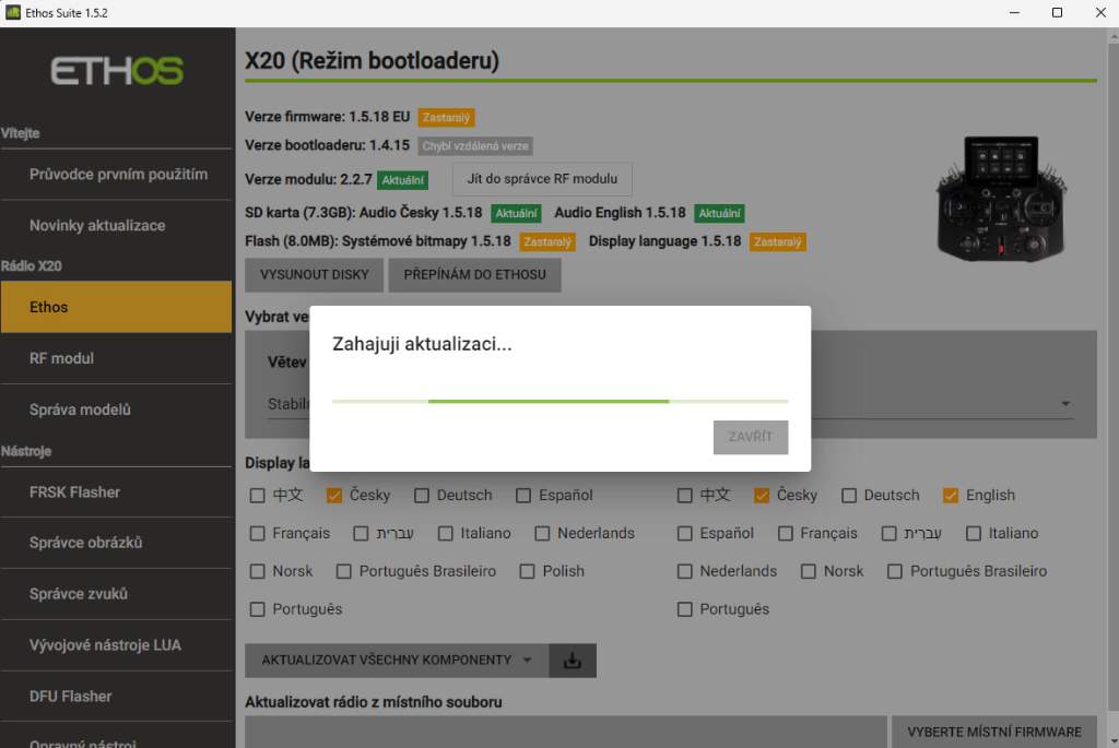

odpoledne mi X20 smazala z nabídky jeden z modelů s hláškou špatného kontrolního součtu (bad CRC). Doma jsem radio připojil k ethos suite, kde jsem model viděl jako nepojmenovaný a na disku jsem viděl jeho soubor cmaster.bin.
Další věc, která se děje je, že nejde pomocí ethos suite aktualizovat systém radia.
Soubor modelu jsem obnovil ze zálohy a radio ho vidí a funguje, problém se suite a aktualizací radia ale trvá a suite nevidí verzi bootloderu.
Za nástin možnosti řešení předem děkuji

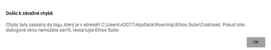

P.S. výpis crashpad
Suite error: Error: Uncaught (in promise): TypeError: Cannot read properties of undefined (reading 'getVersion')
at file:///C:/Program%20Files%20(x86)/FrSky/Ethos%20Suite/resources/app.asar/app/main.f86fff1f14926cb7.js:1:877921
at Generator.next (<anonymous>)
at VD (file:///C:/Program%20Files%20(x86)/FrSky/Ethos%20Suite/resources/app.asar/app/main.f86fff1f14926cb7.js:1:224158)
at o (file:///C:/Program%20Files%20(x86)/FrSky/Ethos%20Suite/resources/app.asar/app/main.f86fff1f14926cb7.js:1:224360)
at v.invoke (file:///C:/Program%20Files%20(x86)/FrSky/Ethos%20Suite/resources/app.asar/app/polyfills.28291c9cb7743b76.js:1:6554)
at Object.onInvoke (file:///C:/Program%20Files%20(x86)/FrSky/Ethos%20Suite/resources/app.asar/app/main.f86fff1f14926cb7.js:1:103210)
at v.invoke (file:///C:/Program%20Files%20(x86)/FrSky/Ethos%20Suite/resources/app.asar/app/polyfills.28291c9cb7743b76.js:1:6494)
at M.run (file:///C:/Program%20Files%20(x86)/FrSky/Ethos%20Suite/resources/app.asar/app/polyfills.28291c9cb7743b76.js:1:1950)
at file:///C:/Program%20Files%20(x86)/FrSky/Ethos%20Suite/resources/app.asar/app/polyfills.28291c9cb7743b76.js:1:16788
at v.invokeTask (file:///C:/Program%20Files%20(x86)/FrSky/Ethos%20Suite/resources/app.asar/app/polyfills.28291c9cb7743b76.js:1:7172)
StackTraces: file:///C:/Program%20Files%20x86/FrSky/Ethos%20Suite/resources/app.asar/app/main.f86fff1f14926cb7.js:1:877921
VD (file:///C:/Program%20Files%20x86/FrSky/Ethos%20Suite/resources/app.asar/app/main.f86fff1f14926cb7.js:1:224158)
o (file:///C:/Program%20Files%20x86/FrSky/Ethos%20Suite/resources/app.asar/app/main.f86fff1f14926cb7.js:1:224360)
v.invoke (file:///C:/Program%20Files%20x86/FrSky/Ethos%20Suite/resources/app.asar/app/polyfills.28291c9cb7743b76.js:1:6554)
Object.onInvoke (file:///C:/Program%20Files%20x86/FrSky/Ethos%20Suite/resources/app.asar/app/main.f86fff1f14926cb7.js:1:103210)
v.invoke (file:///C:/Program%20Files%20x86/FrSky/Ethos%20Suite/resources/app.asar/app/polyfills.28291c9cb7743b76.js:1:6494)
M.run (file:///C:/Program%20Files%20x86/FrSky/Ethos%20Suite/resources/app.asar/app/polyfills.28291c9cb7743b76.js:1:1950)
file:///C:/Program%20Files%20x86/FrSky/Ethos%20Suite/resources/app.asar/app/polyfills.28291c9cb7743b76.js:1:16788
v.invokeTask (file:///C:/Program%20Files%20x86/FrSky/Ethos%20Suite/resources/app.asar/app/polyfills.28291c9cb7743b76.js:1:7172)
z (file:///C:/Program%20Files%20x86/FrSky/Ethos%20Suite/resources/app.asar/app/polyfills.28291c9cb7743b76.js:1:15977)
