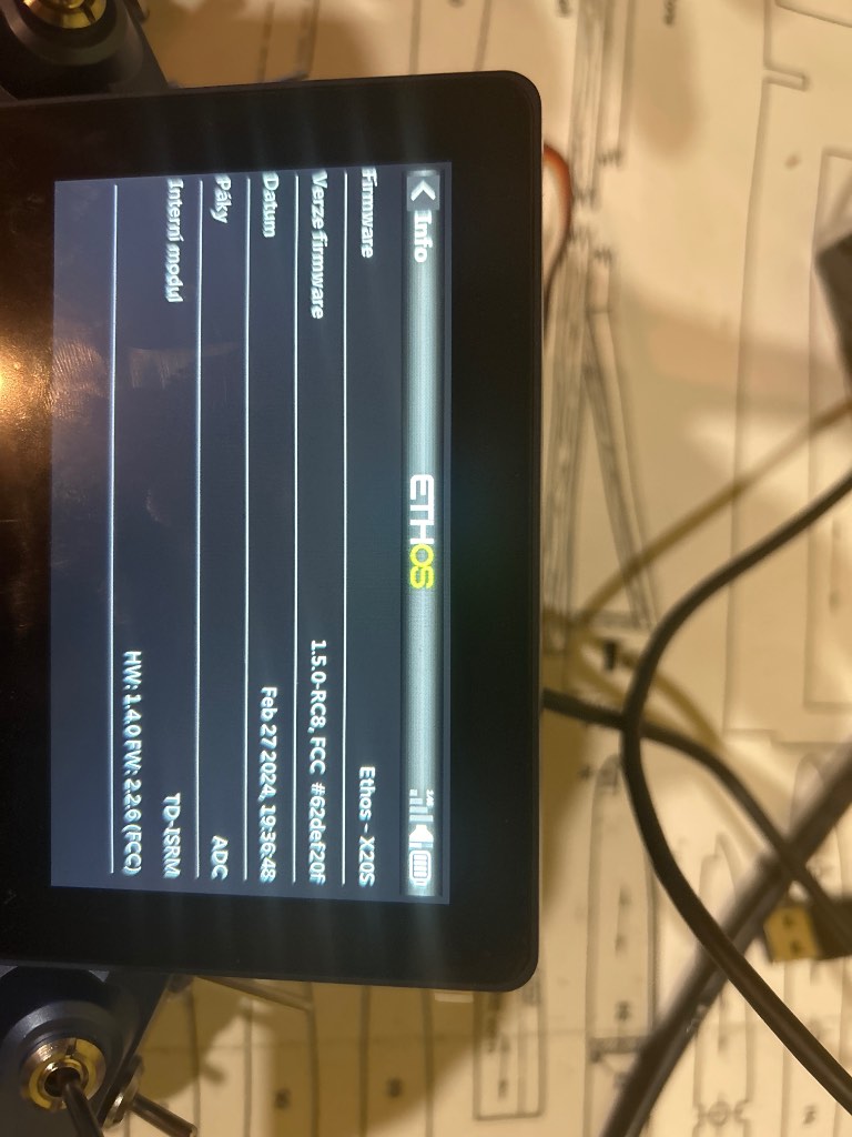

jakou verzi ma ted modul v info dole ISRM verze

Dobre rano,
Zkusil jsem to vyfotit.
Deluji Bob
Příspěvky: 1828
Re: kompletní kolaps z mé hlouposti
Stare prijimace co jspu lbt nepojedou s fcc, je potreba zmenit firmware na lbt
