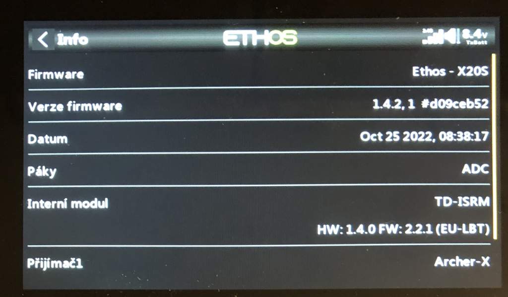

Dobrý den mám Tandem X20S s verzi FW 1.4.2,1, / interní modul HW: 1.4.0 / FW : 2.2.1.
Kde a který přesně poslední aktuální FW si mohu stáhnout a nahrát do vysílače ?
Zde ? https://www.frsky-rc.com/tandem-x20s/
Nebo zde ? https://github.com/FrSkyRC/ETHOS-Feedba ... ses?page=1
Zůstane mi po aktualizaci FW veškeré nastavení modelů ?
Díky za info 8-)

Děkuji a když mám FW 1.4.2,1 jestli dobře koukám tak musím před přechodem na 1.5x nejdříve aktualizovat na 1.4.17 ? Pokud ano můžete mi poslat link prosím?
> RC modelář forever <
Příspěvky: 1887
Re: Aktualizace firmware X20
Nemusite
Stahnete aktualni Ethos suite, https://github.com/FrSkyRC/ETHOS-Feedba ... -1.5.2.exe
On se sam postara o vse behem automatickeho aktualizacniho procesu .
