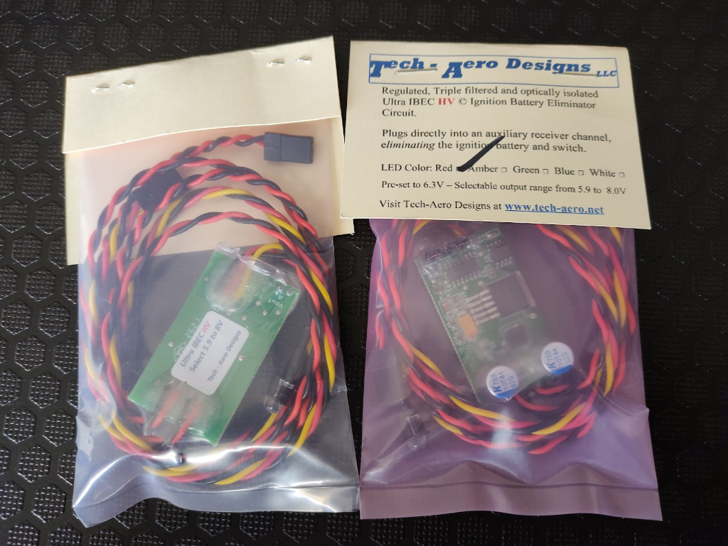

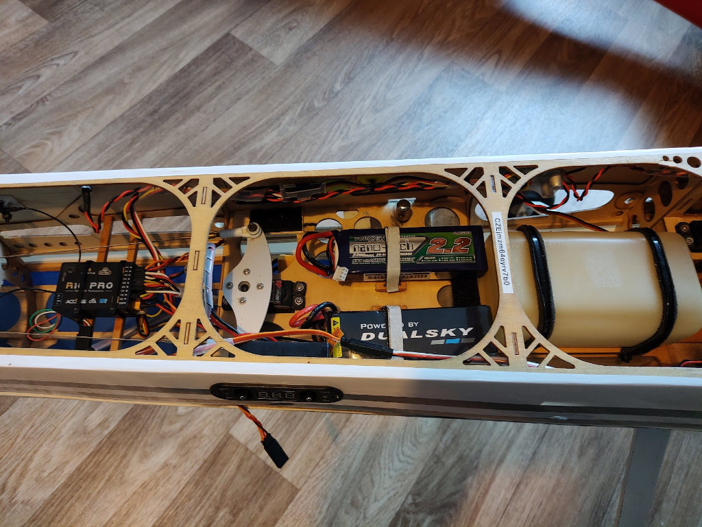

Po roce bezproblémového testování v menších letadlech mám napípaný první 2m motorák. Vybavený je R10 PRO, nově také chci vyzkoušet IBEC od Tech-Aero pro napájení zapalování. Díky tomu, že přijímač je napájený ze dvou aku, mělo by být celé napájení zálohováno.
Čekám už jen na počasí.

Jakou má funkci IBEC od Tech-Aero ?

Při range testu ovládání stabilní i při RSSI 25 na vzdálenost 70m. Proběhly 3 lety bez jakékoliv "události". Nechci to zakřiknout, ale naprosto bez problémů, vše stabilní.
Tech-Aero IBEC řeší napájení zapalování přímo z kanálu přijímače. To znamená, že obě baterky v modelu se navzájem zálohují. IBEC má třístupňovou filtraci směrem k přijímači a nastavitelné výstupní napětí. Zásadně zjednodušuje zapojení v modelu a díky redundantnímu napájení přijímače i celkovou bezpečnost. Podle zahraničních diskuzí je na trhu přes 10 let a nenašel jsem jedinou negativní zkušenost. Nevýhoda je nedostupnost na EU trhu, musí se objednávat z US nebo UK (po brexitu to vyjde možná ještě hůř).
Až bude mít nějakých 50 letů, zreplikuju toto osazení i v dalším, dražším letadle.

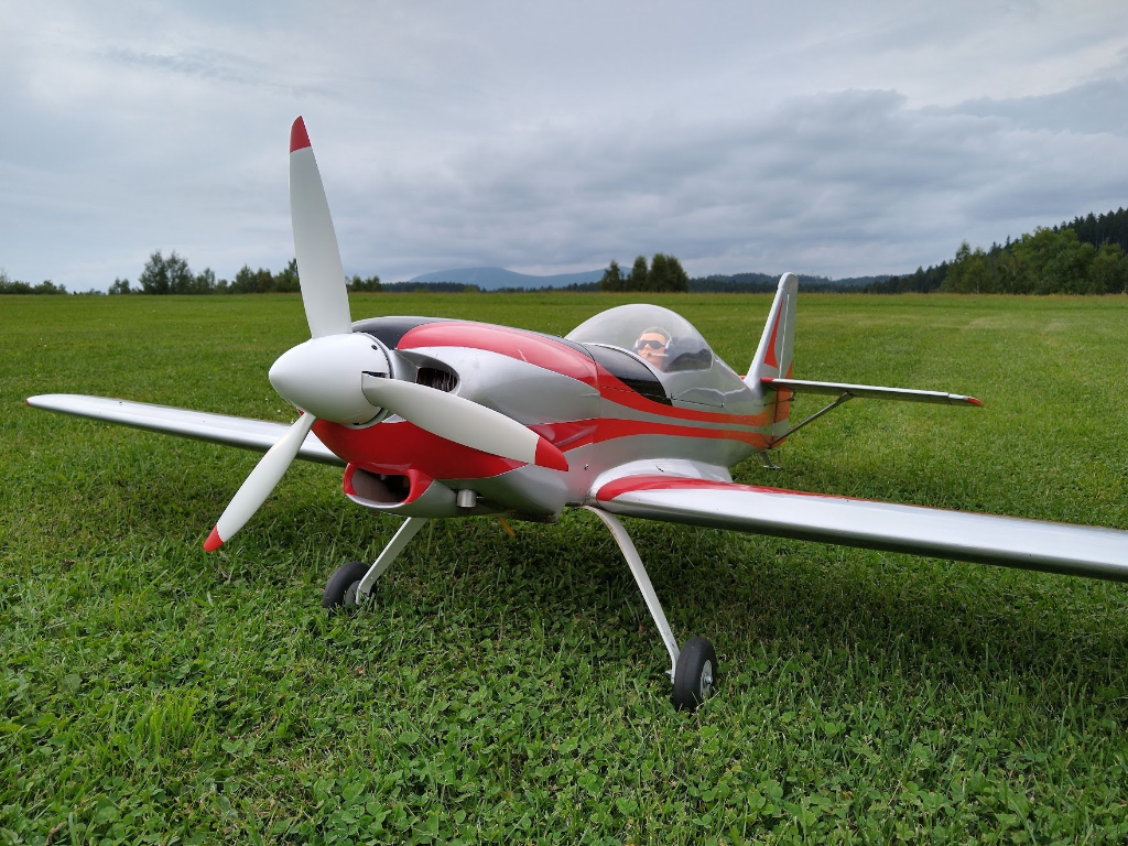

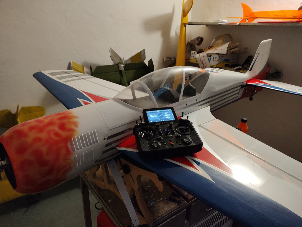

Poslušně hlásím, že vše v pořádku ;)
Pár dalších detailů o velkých benzínových letadlech:
