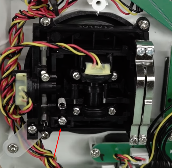

zdravím mám dotaz jak nastavit mechanický odpor do strany ) na křížovém ovladači ?
Příspěvky: 1907
Re: Páky
Odpor obstarava pruzina a jeji natazeni svysuje tuhost. Krizovy ovladac obsahuje dve raminka zakoncena pruzinou a zavesem se sroubkem. V pripade horizontalni osy se jedna o tento zaves se sroubkem.

toto už jsem zjistil ale jde mi o tu druhou osu :)
ta asi nepujde že
Příspěvky: 1907
Re: Páky
Sroubek hned vedle u dalsi pruzinky

To jsem zkoušel ale to akorát vyřadí vraceni ale já potřebuji i přidat tuhost
Příspěvky: 1907
Re: Páky
Ne jednu stranu to pruzinu povoli a na druhou natahne tzn proda silu vraceni do stredu.
