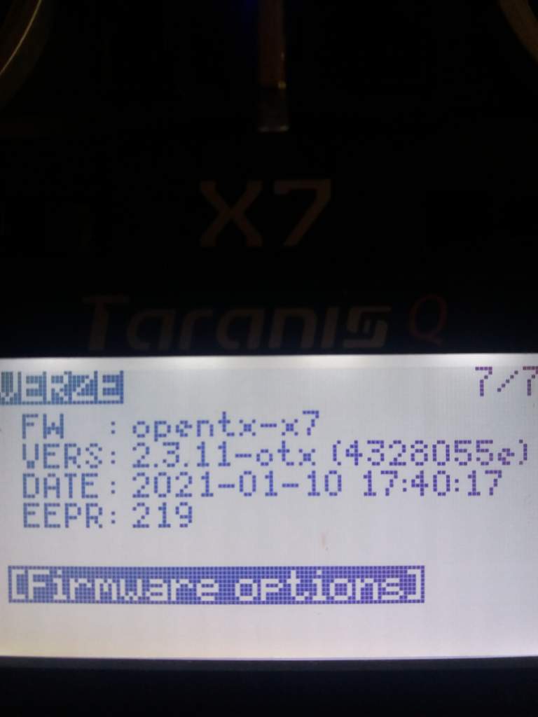

Důvod proč jsem to rozvrtal byla potřeba novějšího OpenTx z důvodu nastavení BEC u neuronu a telemetrie.

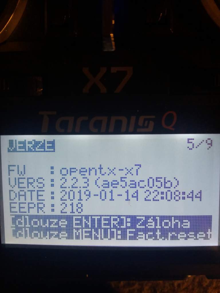

Zkopíroval jsem komplet SD kartu s verzí 2.3.10

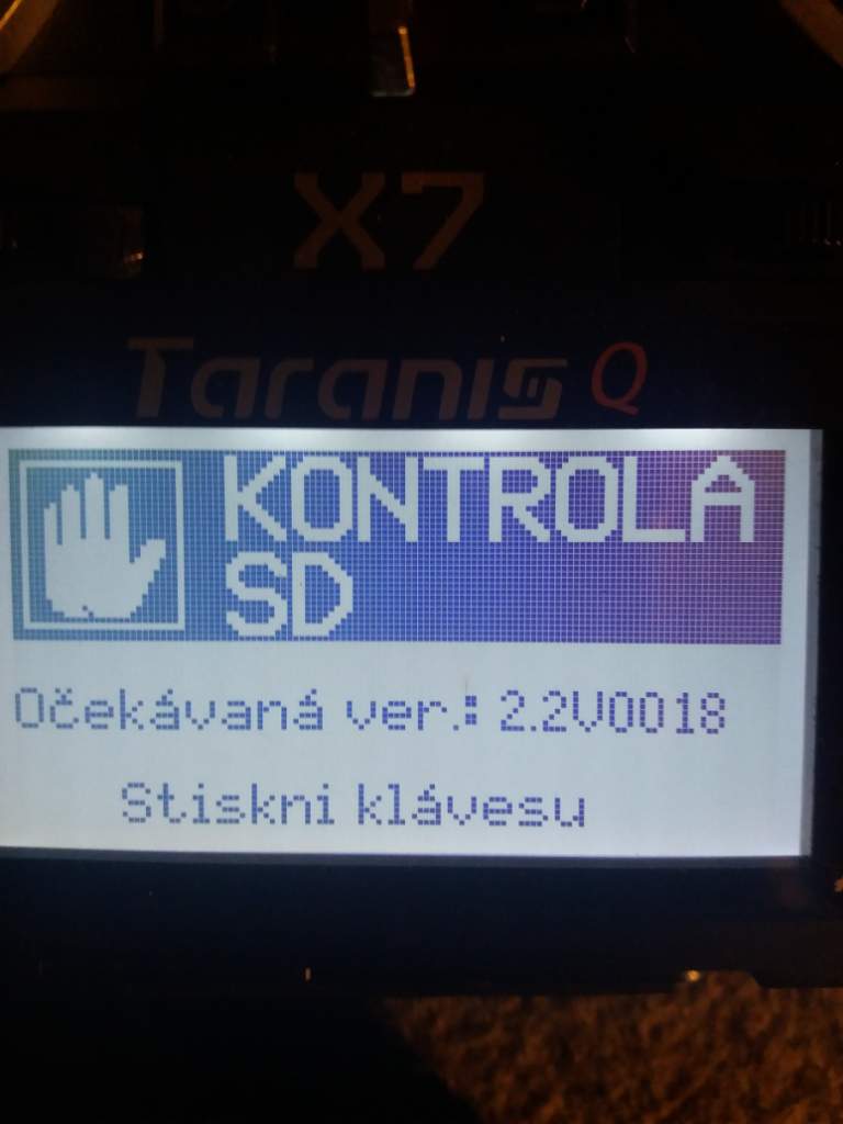

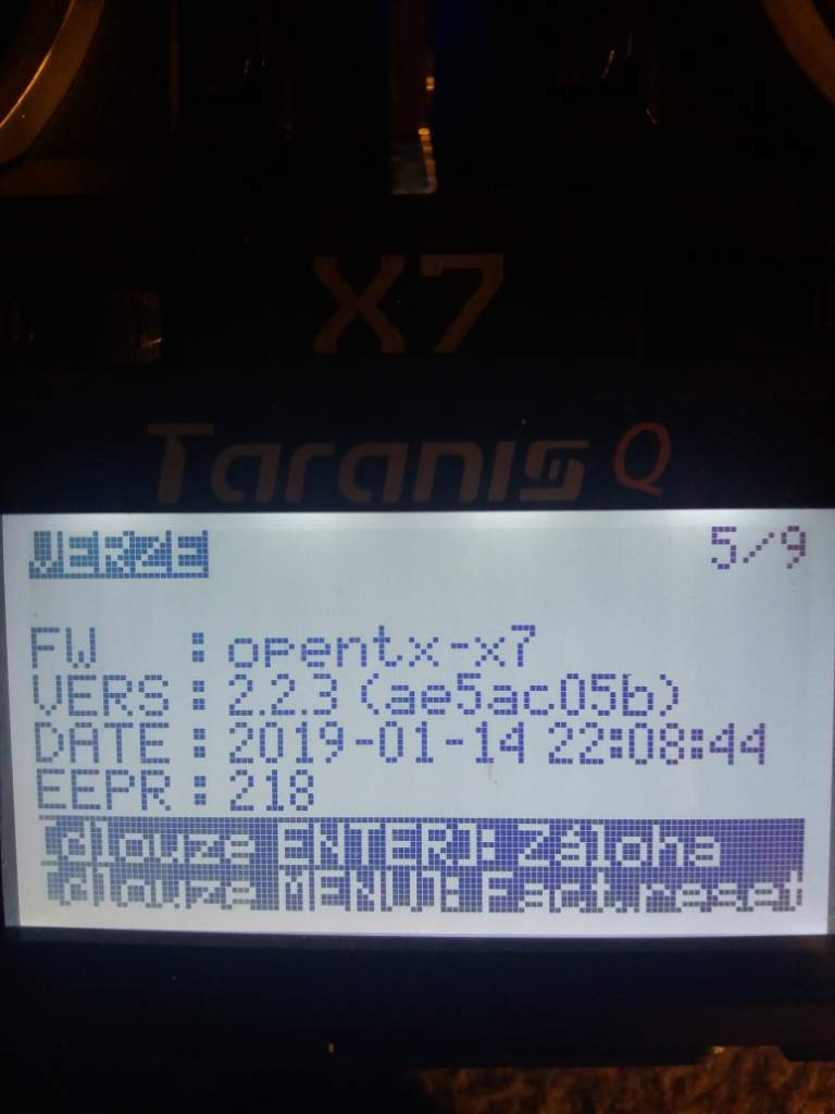

Rádio stále očekává verzi 2.2.18

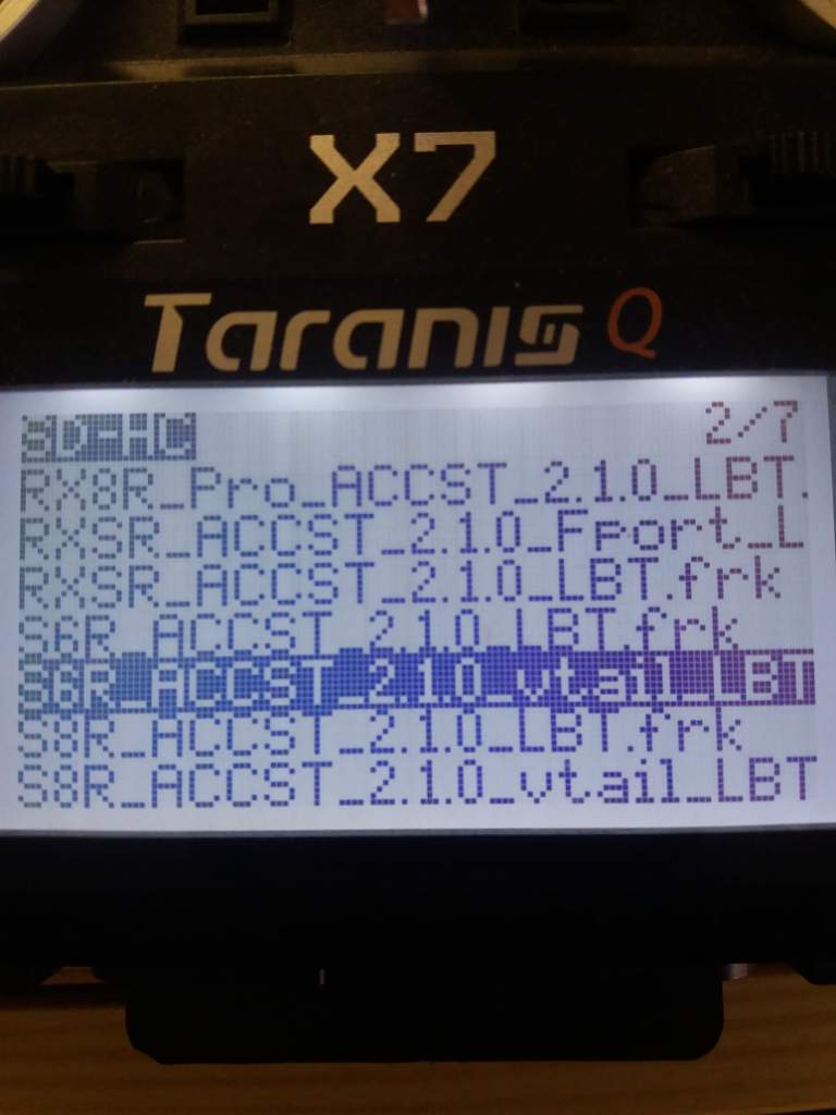

Pak pokus přes companion o zapsání firmware.
Ukončeno hláškou že nejde zapsat firmware.bin

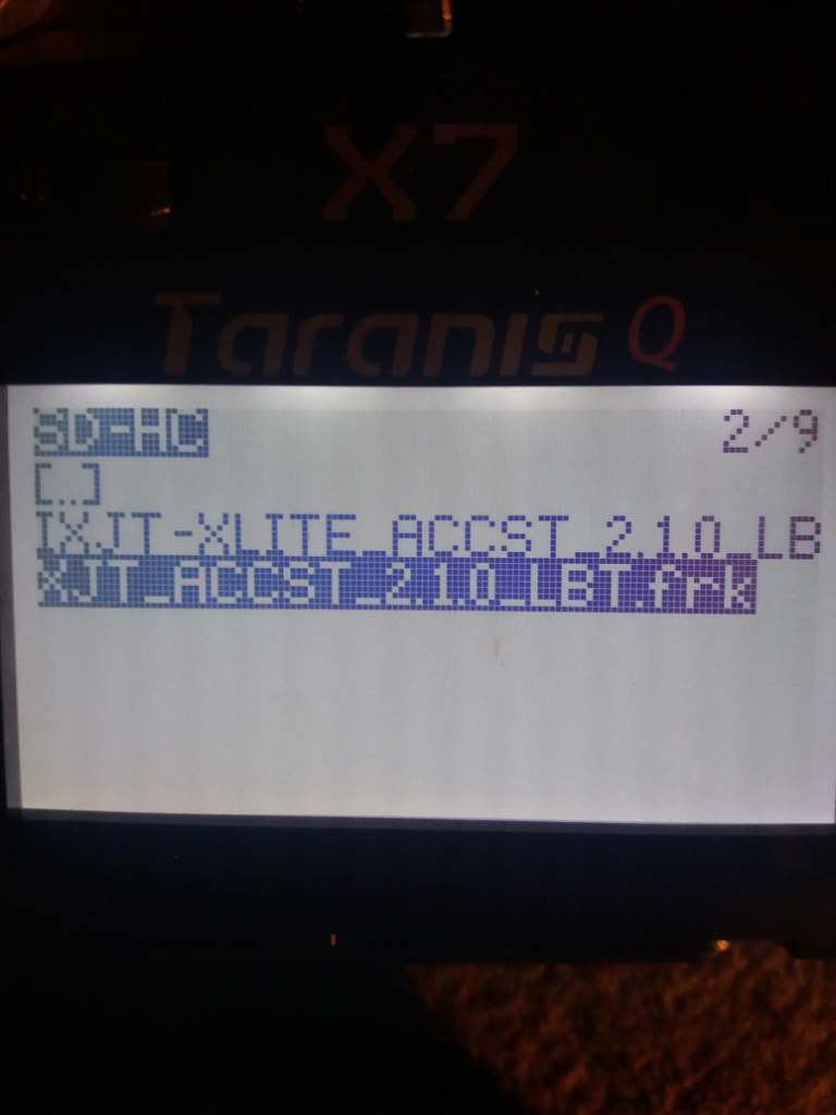

Nakonec flash interního modulu přímo z rádia.
Teď nefungují přijimače.

1.Ta první hláška se objevuje, když zapomeneš zkopírovat na SD kartu i soubor "opentx.sdcard.version" (je v rootu).

Jestli jsi opravdu zkopíroval kartu dobře, potom ta hláška pouze oznamuje že nesouhlasí verze na kartě a ve vysílači. Takže bych začal bodem 2. Další bych řešil v nějakém pořadí.

Re: Q X7 ACCST - update
OpenTX 223 a karta 2310 proste zapomel aktualizaci opentx
nasledne si nahral FW 2.1 do modulu takze prijimace je potreba take aktualiovat na 2.1
Stale lide pletou ruzne casti dohromady jako opentx a vysilaci FW. Vice zde viewtopic.php?f=45&t=331

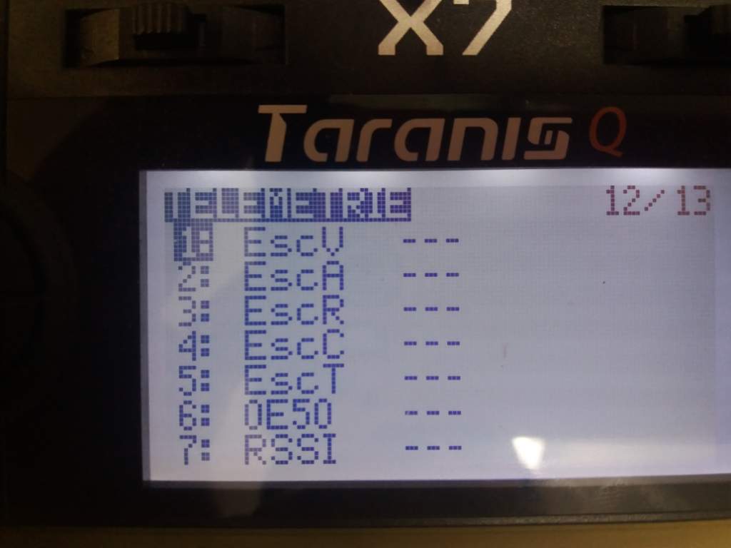

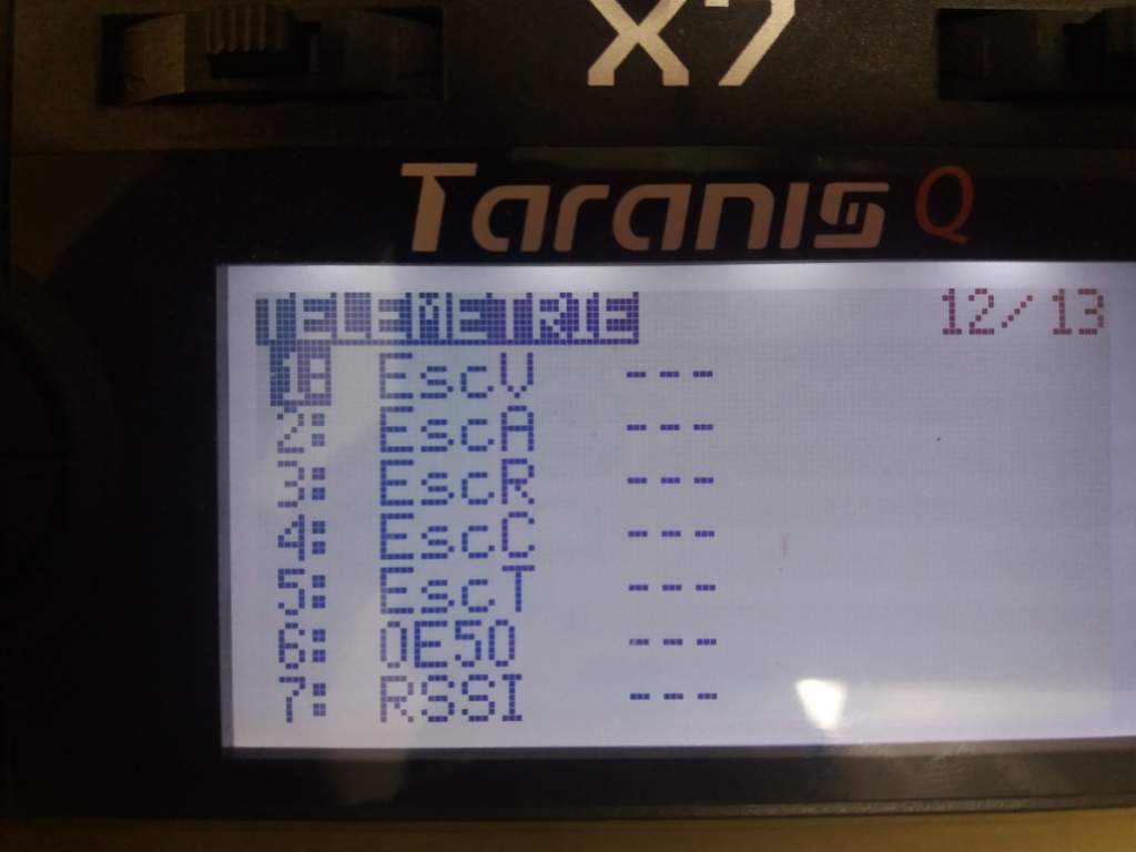

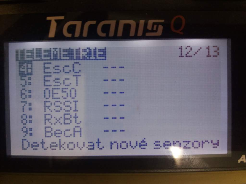

senzory neuronu nalezeny všechny kromě BECV.
jaktooo?

Aktualizace treba takto viewtopic.php?f=37&t=182

0E50 senzor tam nema co delat znamena to ze opentx neni aktualni?
Sputnik

Měla by být nejaktuálnější.

Pak modul a prijimace jsou 2.1?
Sputnik
Příspěvky: 56
Bydliště: Poličná
Příspěvek od Sputnik »
Ano
oboje naflashované bez problému a RX funguje.
přenos telemetrie funkční kromě toho becV.

Tak už to funguje.
Bylo nutno odebrat všechny senzory a znovu udělat autodetekci.
