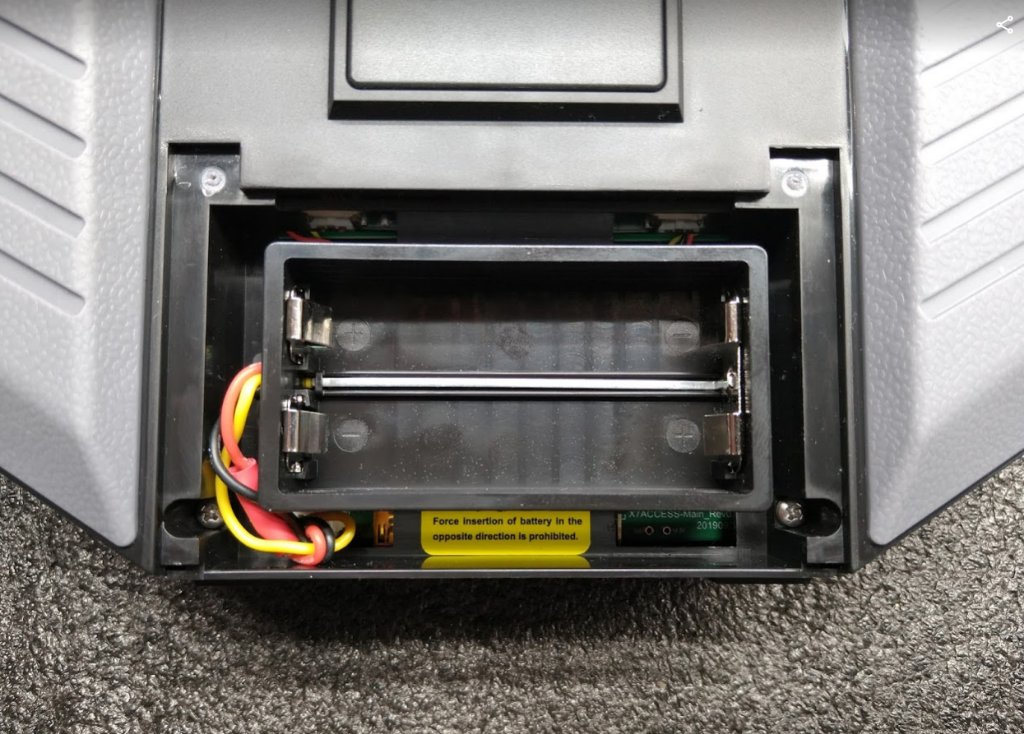

Ten kastlík na 18650ky pujde nacpat i do starší X7ky?
Koukal jsem na eshop,tam je jiný typ kastlíku,bez popisky jestli jde použít na zástavbu do rádia.
bagr Hitachi,BC8 Mammoth,Kachna Axík trial
Příspěvky: 1874
Re: Taranis Q X7 ACCESS HW
Tentop kastlik dovezeme, je to volne vlozeno v sachte, ale ma to male zkoubky aby drzel na miste v otvorech co tam jsou, mozna bude potreba jej pak do starsi X7 upravit odrezanim zoubku.

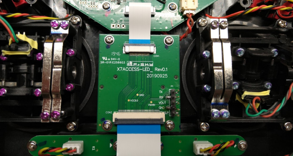

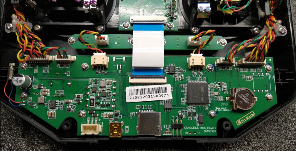

Podle první foto je ve verzi ACCESS použitá úplně nová základní deska, tj. nemá ani přípravu na dva přepínače do pák. ovladačů jako tomu bylo u první verze Q X7.
Snad vidím jednu volnou pozici bez konektoru, ale bude také záležet na Fw podpoře.
Díky za odpověd.
Určitě bude stačit kousek oboustranky nebo tavnýho lepidla.
