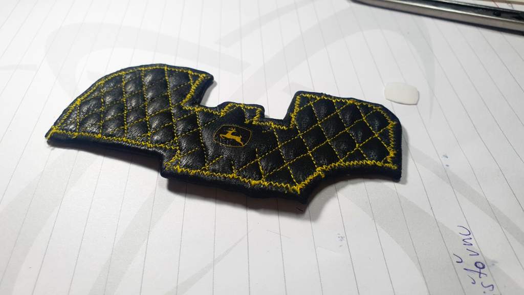

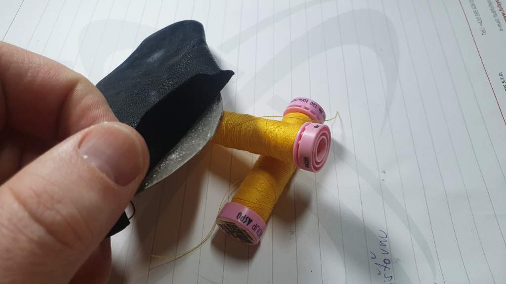

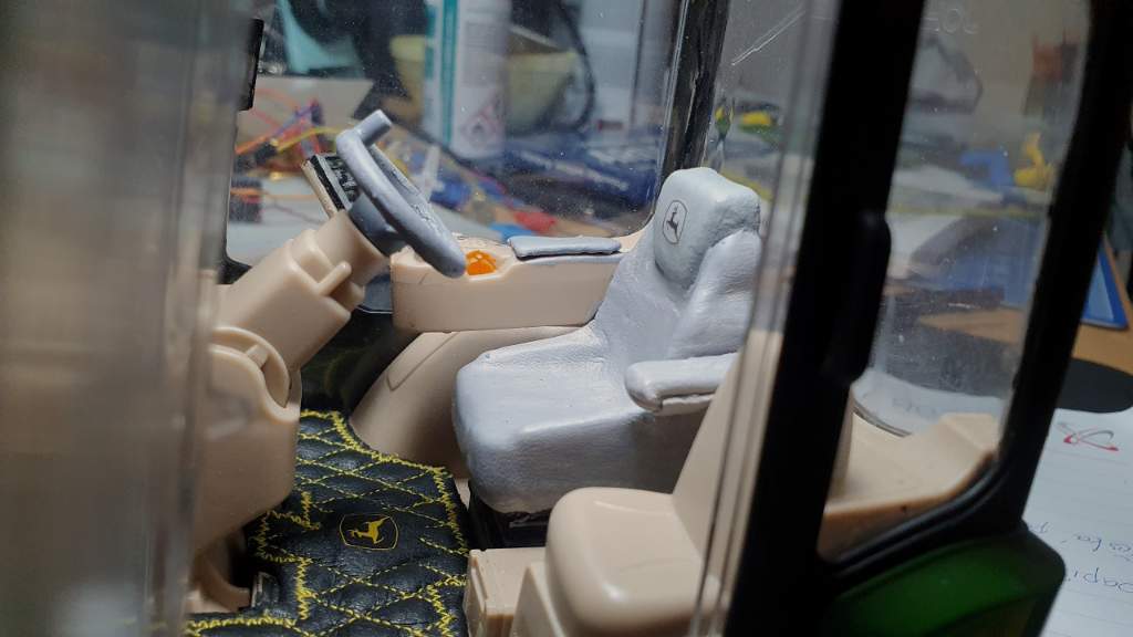

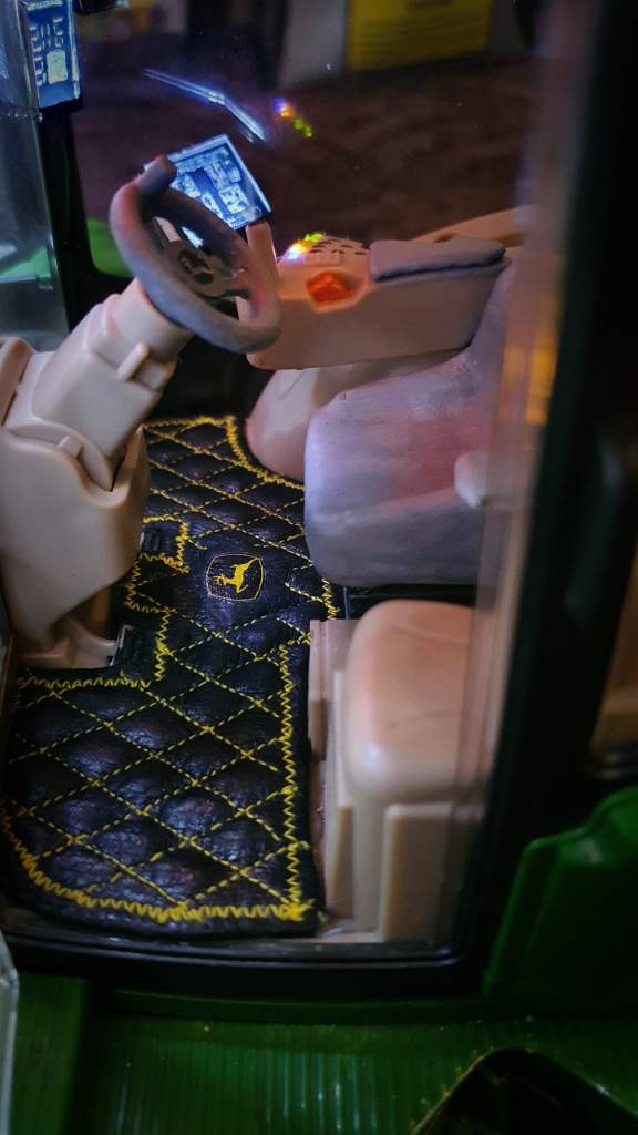

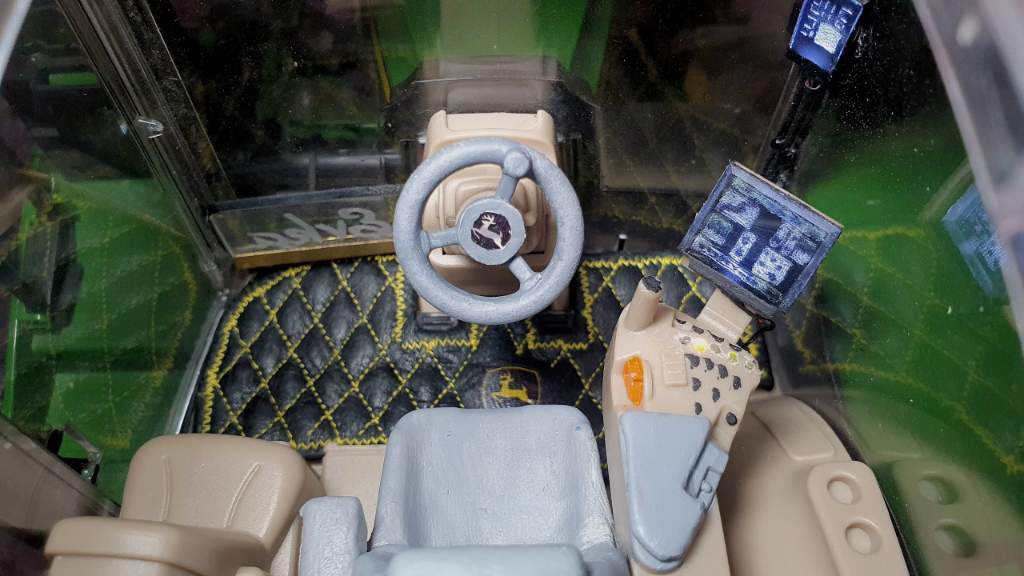

Nemohl jsem si pomoct a musel jsem udělat kobereček do kabiny. Nějaký jiný, než tam byl.
Posloužil kus bílé čtvrtky (tvrdý papír), mirelon, kůže (jehnětina) a trpělivost u šicího stroje. Nakonec tisk obtisku a ligo bylo na místě :)

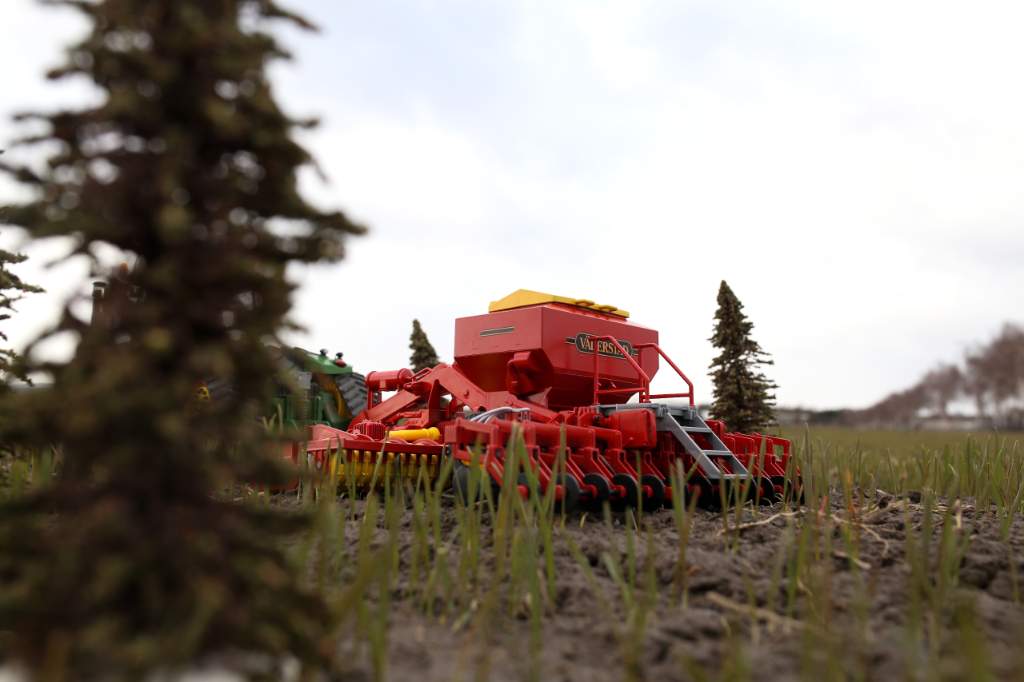

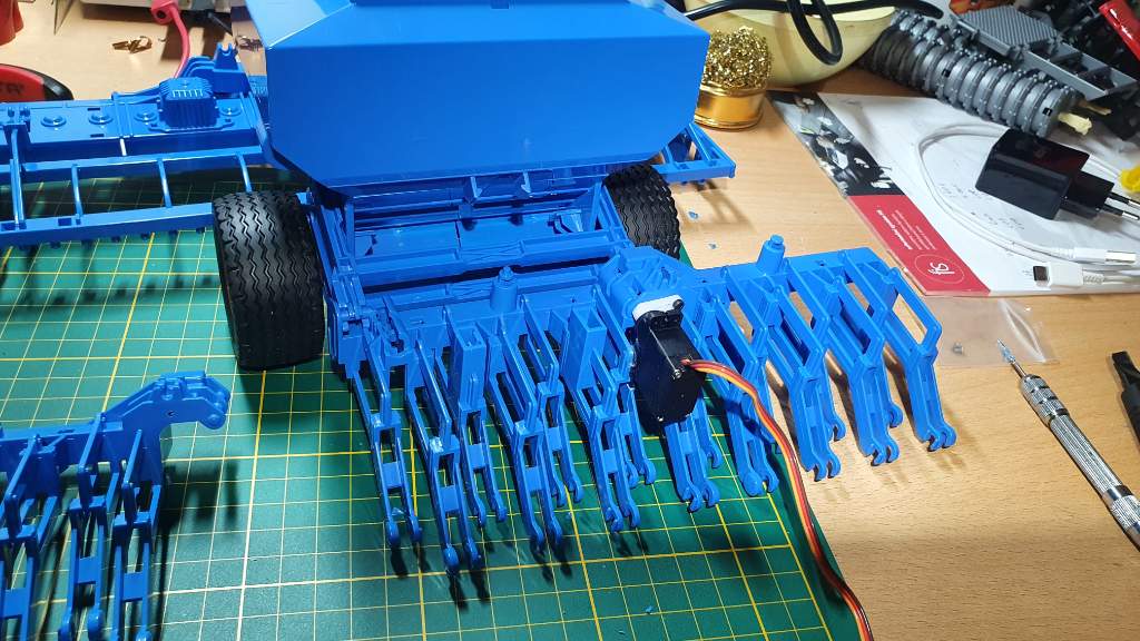

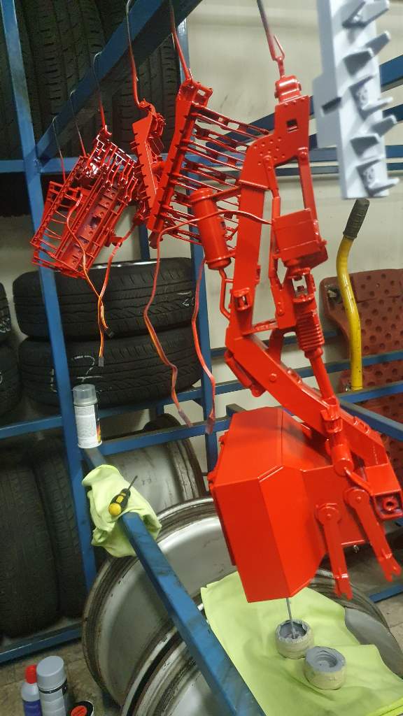

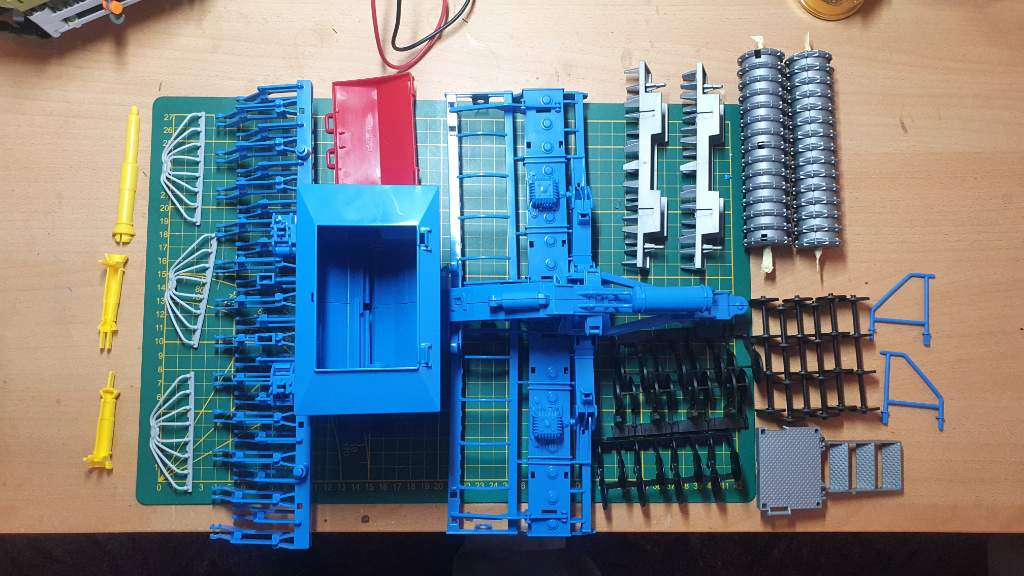

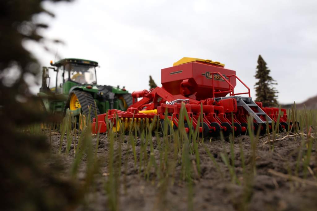

A jako poslední přibyl secí stroj, který dostal nová loga a komplet novou barvu, která mi byla věnována přímo firmou Väderstad ze Švédska. Secí stroj je ovládán 5servy (4 na skládací ramena a jedno na podvozek). V secím stroji je také přijímač, tentokrát R6 nastaven na 17-22CH. V Horusu mám jeden model jako traktor s vlečkou a jako druhý traktor se secím strojem.
Zkusím přihodit fotky ;)
