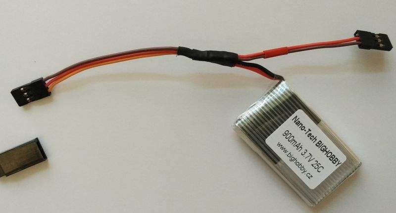

Pro rekreační poježdění u vody jsem si pořídil malou RC plachetnici Graupner a původní RC řízení jsem si předělal na FrSky, respektive Tx QX7 a Rx RX4R. Úprava spočívala v odstranění původního přijímače a držáku na 3 AAA články. Na původní serva jsem tavnou pistolí přilepil malou destičku z tenké překližky, na ní nalepil suchý zip a na něj jednočlánek LiPol. Kabel od LiPol jsem si zapojil tak, abych při nabíjení nemusel nic odpojovat či vytahovat z trupu lodě. Jeden konec kabelu od LiPol je napíchnutý do Rx a druhý slouží jako nabíjecí a zároveň přes jednoduchou propojku se zapíná pro jízdu.
Vše je zřejmé z připojených fotografií.
