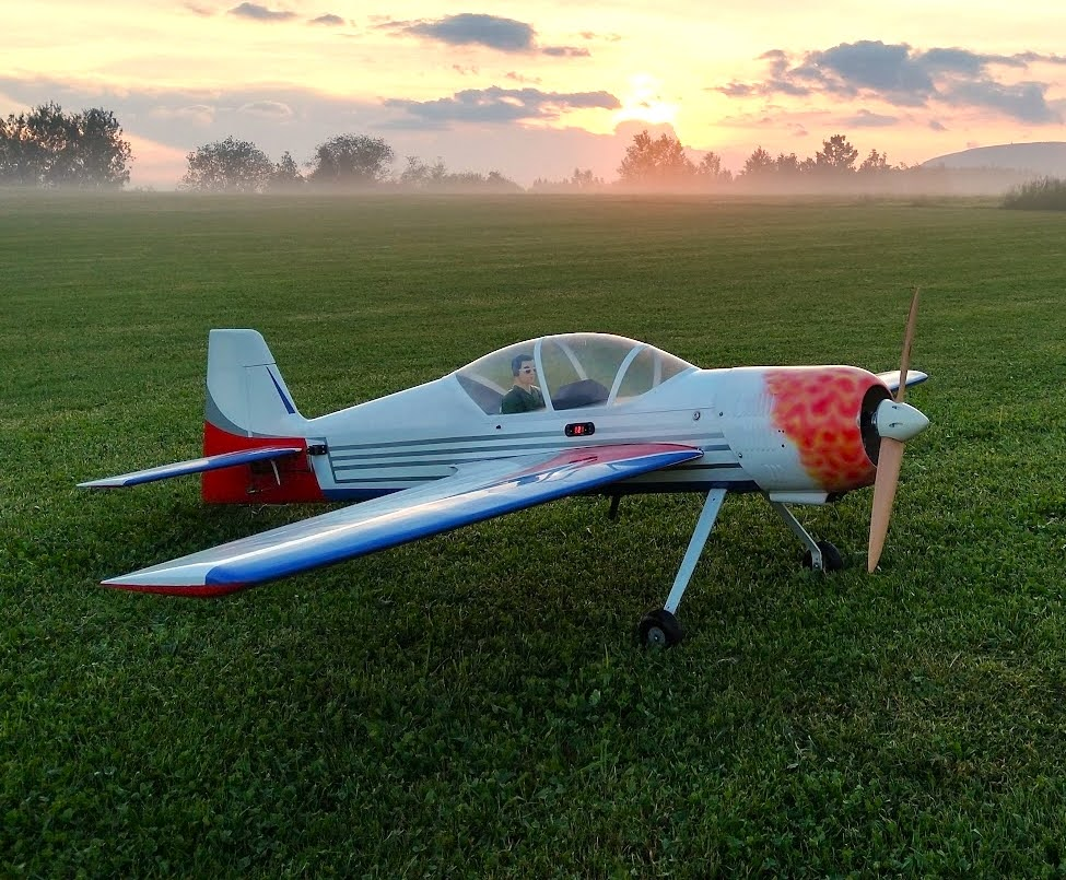

Letadlo jako takové není moc ničím zajímavé, prostě klasický letitý 2m benzínový akrobat vybavený motorem DLE 35RA s letovou hmotností 5,5 kg, na kterém jsem si bez strachu otestoval vhodný a důvěryhodný setup pro podobné modely v kombinaci s Tandem X20S. Jsem natolik spokojen, že si myslím, že stojí za to trošku rozepsat.

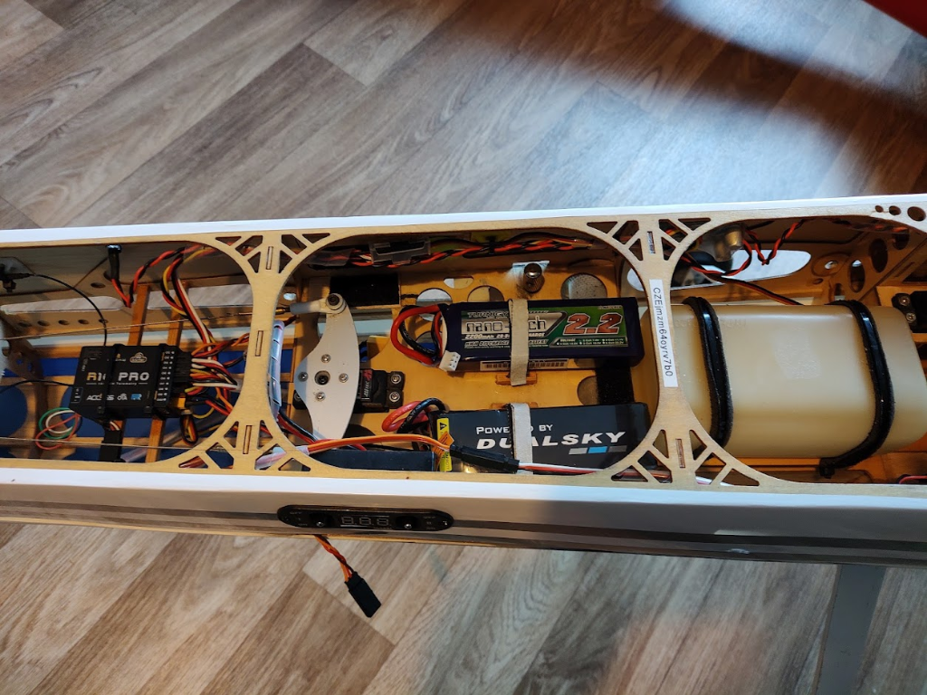

Elektronické vybavení:
Receiver: R10 PRO

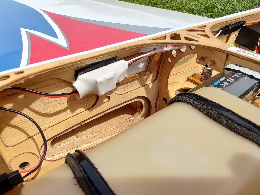

RPM sensor Zavionix
TechAero Ultra IBEC HV pro napájení zapalování
Duální vypínač s voltmetrem
HV serva Hi-Tec
Elektronika
Elektronika

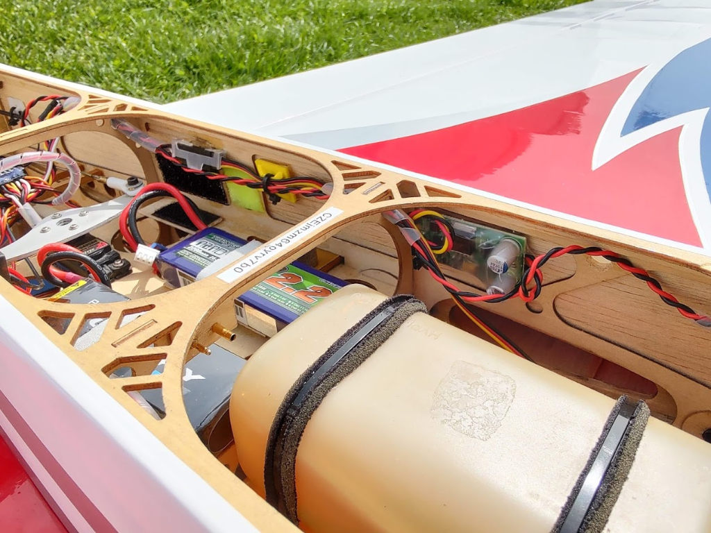

Napájení přijímače je pomocí dvou 2S Li-Po přes dvojitý spínač. Zapalování je napájeno pomocí TechAero IBEC přímo z kanálu č. 10 z přijímače. Celý model je tedy napájen redundantně a zapojení je zásadně zjednodušené. IBEC má nastavitelné výstupní napětí, já používám 6V. Směrem k přijímači je pak součástí trojitá filtrace, aby nedocházelo k zarušení přijímače a serv.
IBEC
IBEC
Telemetrie přenáší otáčky motoru pomocí senzoru od Zavionix a napětí přijímače RxBat.
RPM
RPM
