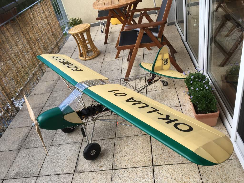

Elektro, rozpětí 220mm , hmotnost 5700g

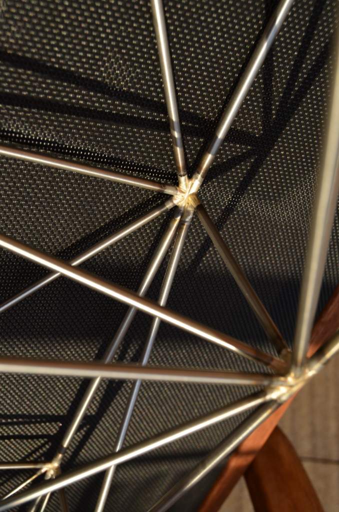

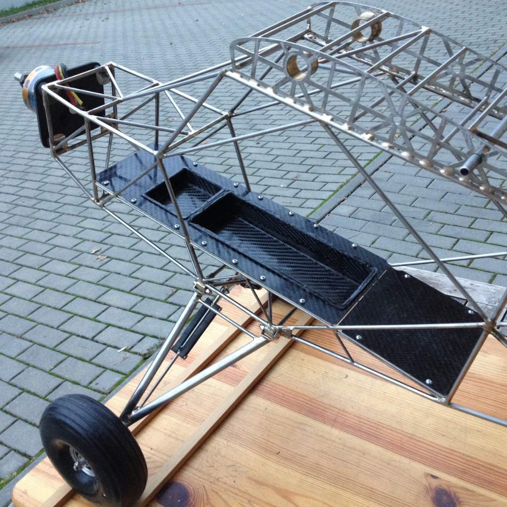

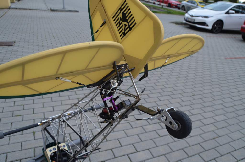

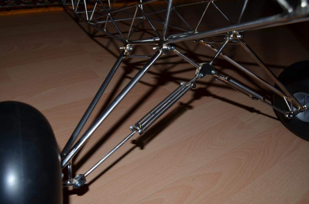

Konstrukční stavba: Trup je z nerezových trubek pájených stříbrem - bez plánu
Paluba z karbonového laminátu (vaničky na míru baterií), také haubna je laminovaná karbonem do negativní lukoprenové formy. Odpružený podvozek, pneumatická kola Kavan. Motor AXI 5320 je na přepážce připevněné k trupu přes silentbloky.
Vrtule 18x20"
Regl Hobbywing 100A
Pohonná LiPol 6s 4500mAh.

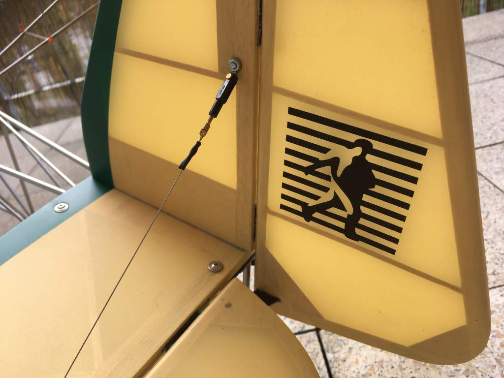

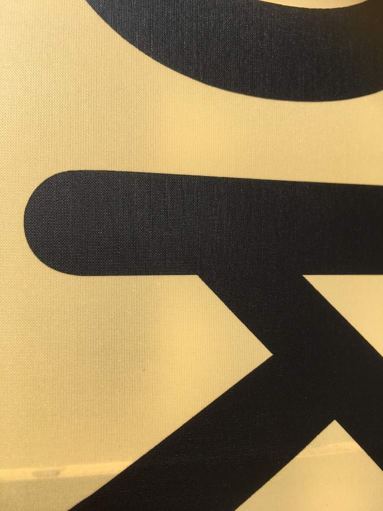

Křídlo použito ze stavebnice Piper, dodělány klapky, potah Solartex. Barevná úprava: Solarlac, nápisy a grafika stříkané přes maskovací šablonu z plotteru. Serva jsou střídavá Graupner.
Zdvojené napájení paluby: První je BEC z pohonné baterie (z reglu Hobbywing) a druhá je samostatní baterie 3S LiIon 18650

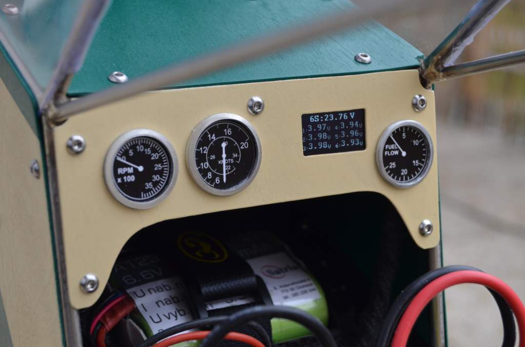

Senzor FLVSS je součástí palubní desky
Telemetrie z Hobbywingu ukazuje otáčky, proud a vylítanou kapacitu pohonné baterie, z RB-30 pak jde další telemetrie, především obě palubní napětí.
