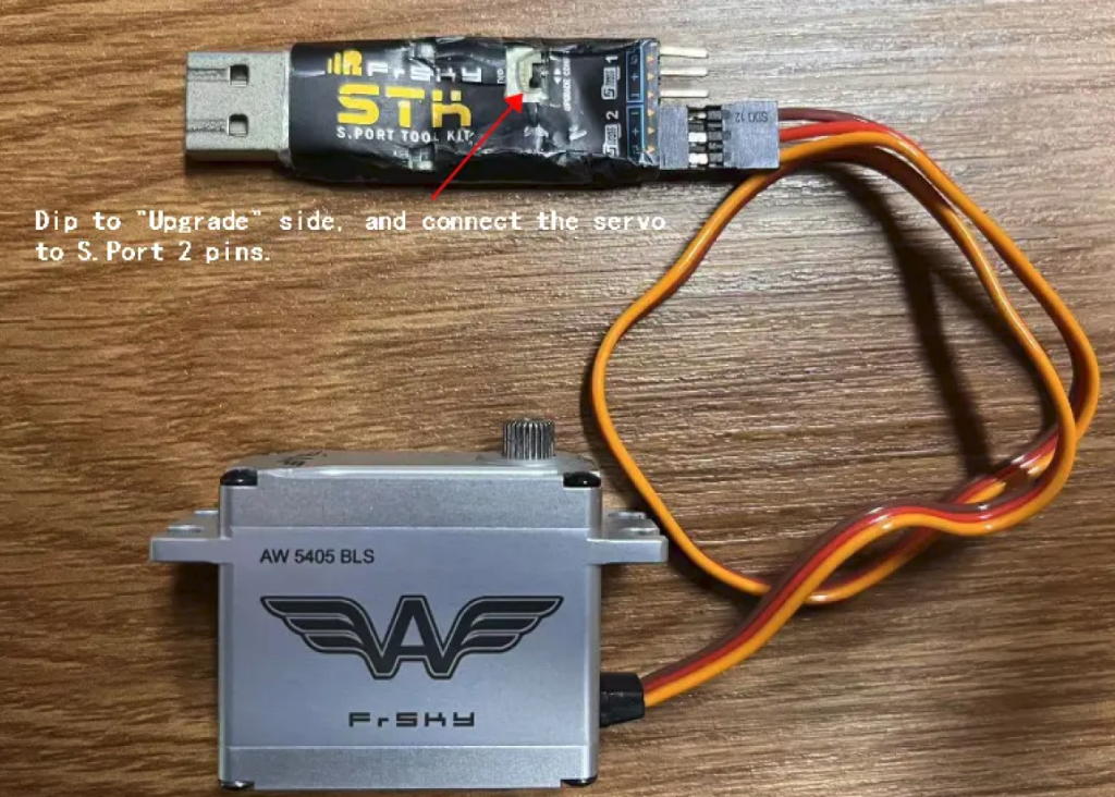

Pokud nemame k dispozici ETHOS nebo skripty, muzeme pouzit tuto aplikaci a STK pro pripojeni do USB.
Prepneme na configure a zapojime na port2

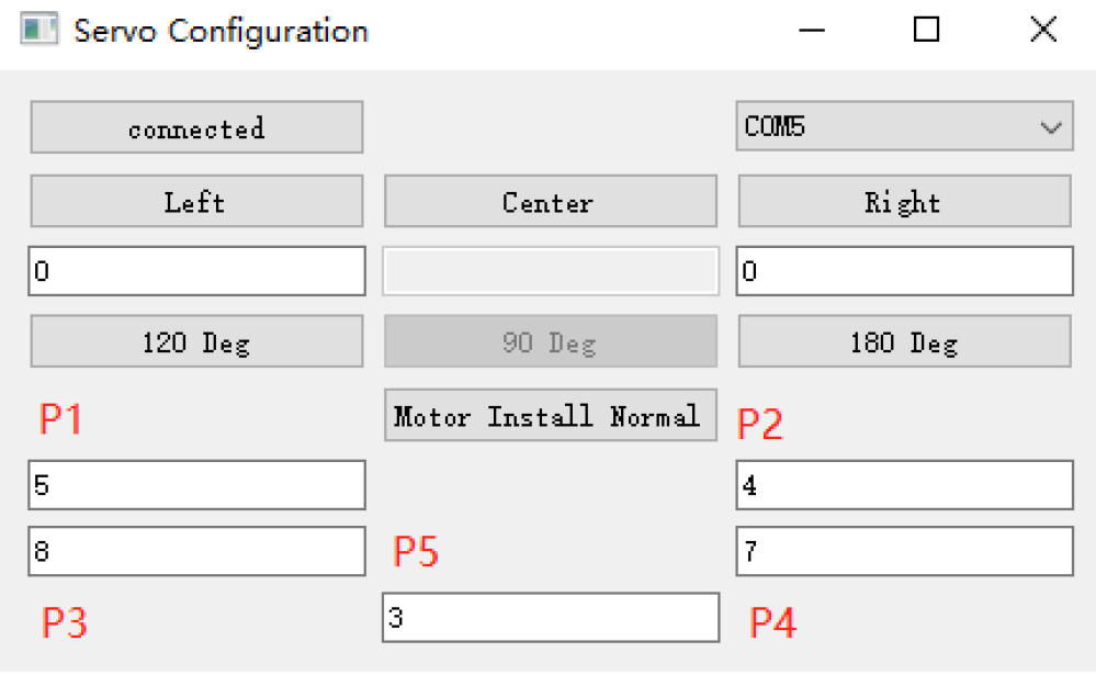

Stahneme nastroj pro konfiguraci a rozbalime
servo_conf-p1-p2_rev2.zip
Zvolime com port STK a connect, nactou se udaje
Okenka v aplikaci odpovidaji temto parametrum
Menime hodnoty a na P5 zmackneme enter na klavesnici, tim se zapise.

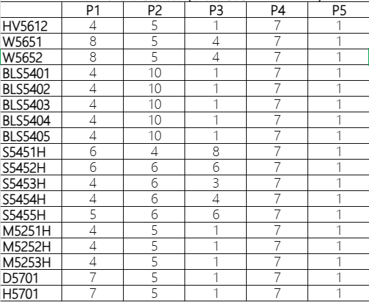

Tabulka firmemnich vychozich nastaveni serv.

Pridana tablka vychozich hodnot serv
