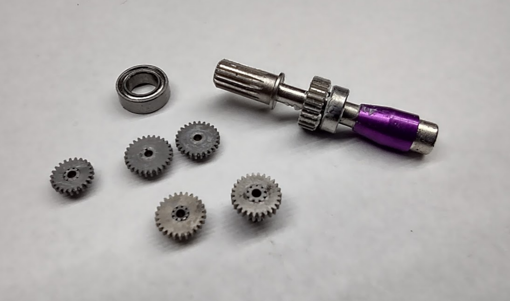

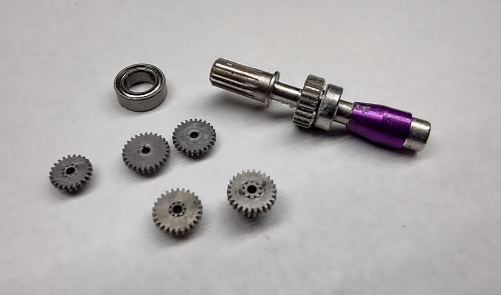

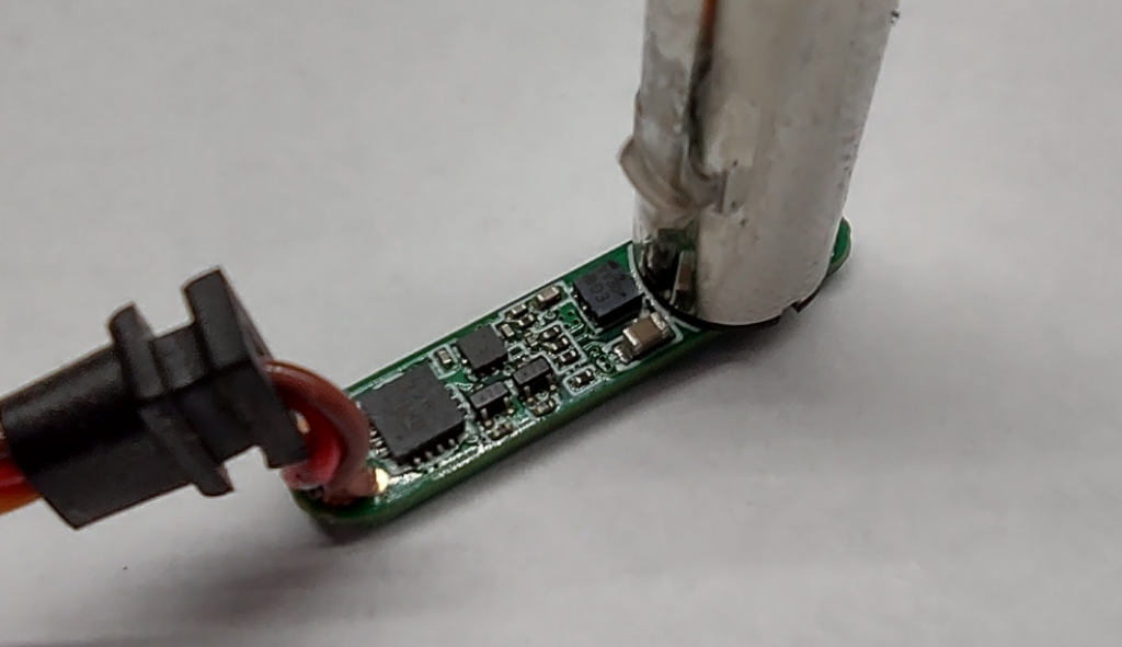

A taky test macro v mobilu :lol:
Re: HV5101 inspekce

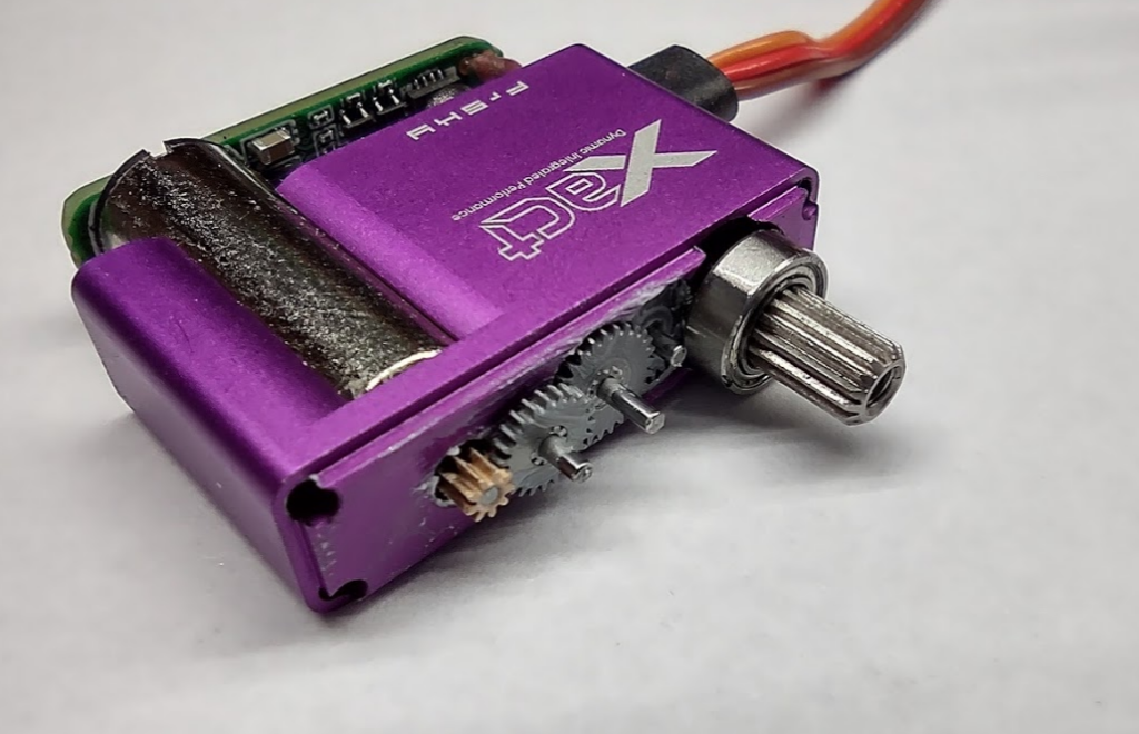

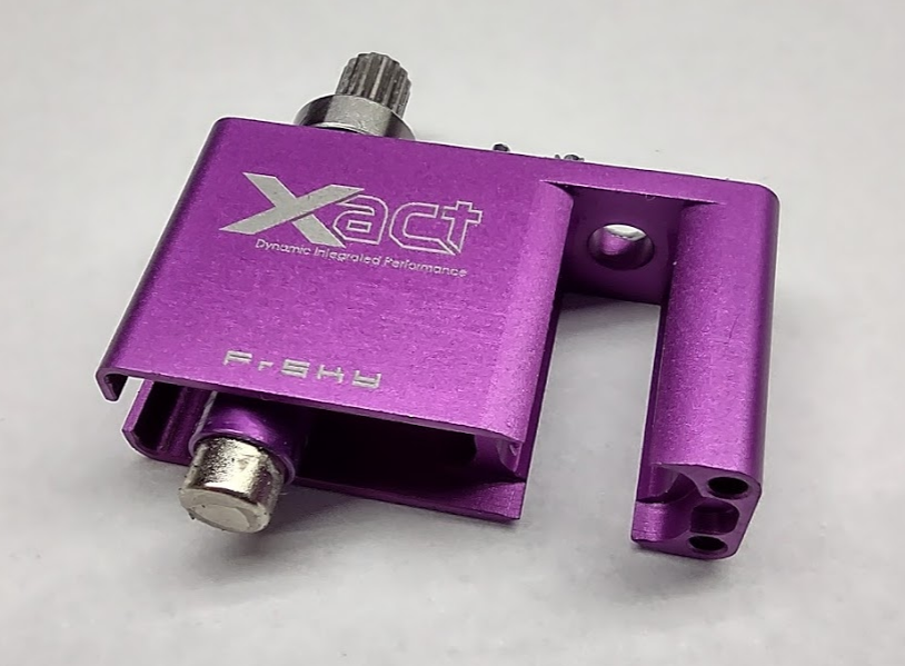

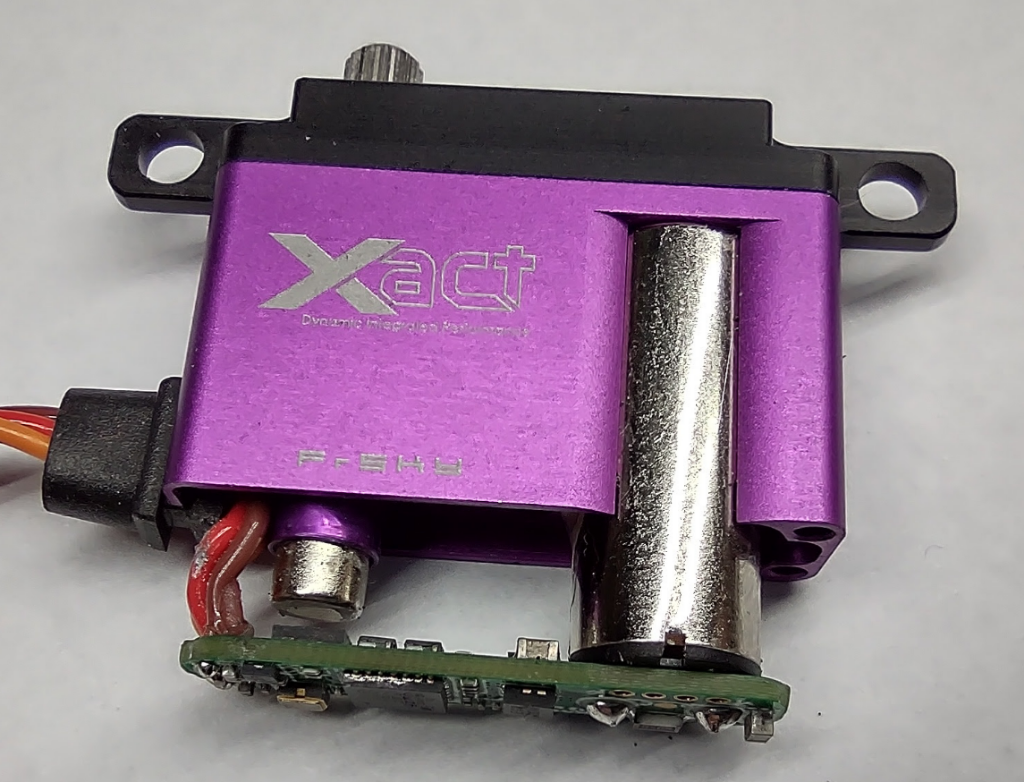

Hezký obrázky, odlitky i celkové uspořádání. Vypadá to, že ten čep nad snímacím čipem je příčně zmagnetizován a pouze se otáčí. Nebo něco nevidím a je tam nějaký posuv v ose?
Příspěvky: 1869
Re: HV5101 inspekce
To je magnet zalisovany na osu a Halluv sensor snima otaceni
Re: HV5101 inspekce
Jsem dost lakomej, ale líbí se mi to...

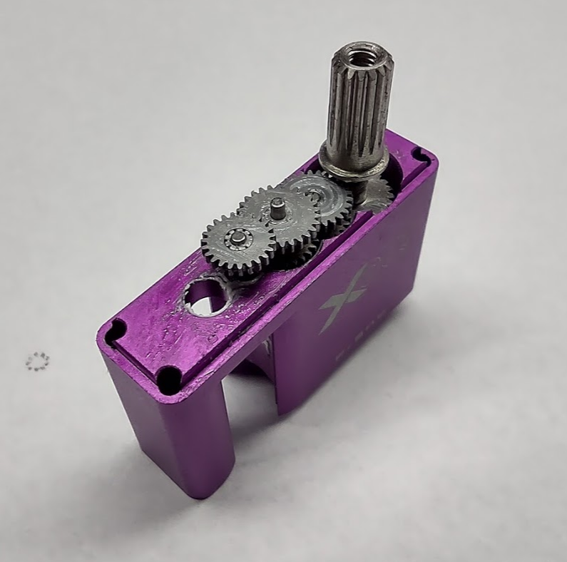

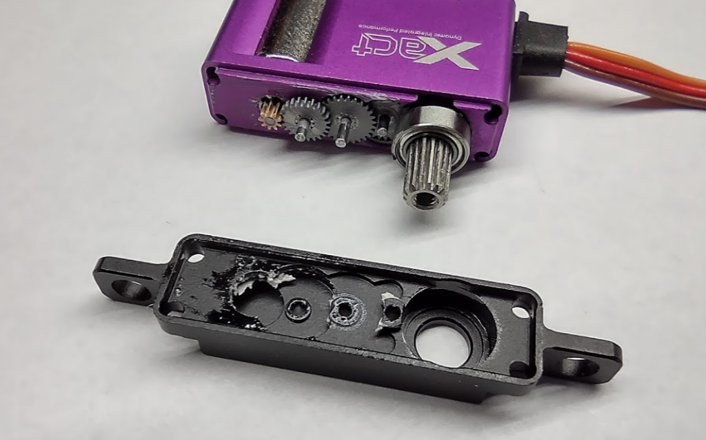

Dobý den, servo vypadá dobře, ale nikde jsem nenašel jak je na tom s vůlí v ozubených kolech.
Nebo srovnání třeba s KST X10 mini.
Příspěvky: 1869
Re: HV5101 inspekce
Serva jsou nova, moc testu zatim nebylo udelano, ale co jsem zatim zkousel na svych vzorcich tak stredi pekne a vule zadne. Cenova hladina tak odpovida. Pripravuji video.
