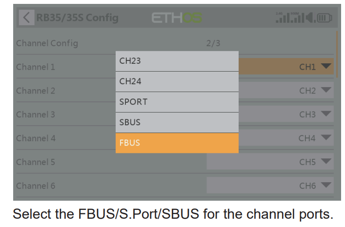

Telemetrii jsem nechal zapnutou i u RX 2.Díky. Otázka ,zatím osazuji serva a nastavil jsem dvě výškovky a směrovku, mám to očíslované ID fyzické dle kanálů 02,04,06, dáleID aplikační 6802,6804,6806 abych se v tom vyznal. Dělal jsem po jednom servu a uložil. Na TD R10 mám nevyužitý kanál 9, což v rámci stabilizace RB je druhé servo směrovky, mám jen jedno. V TD jsem určil pin 9,jako FBUS a zde připojuji k RB jako 1 RX. Pokud dávám serva do přijímače na 9 pin -FBUS,tak všechno jede, serva pojmenované, telemetrie v pořádku.
Pokud zapojím serva do RB, tak telemetrie serva nevidí, co tam mám špatně ? Na XE -nastavení - servo Xact- se nezapne možnost nastavení. Telemetrie z RB normálně jede, pouze serva se nenačtou. Telemetrie je u obou přijímačů zapnutá a pak jsem zkoušel zapnou a vypnout telemetrii 25mW u RX to nevím na co je. Aktualizace serv, TDR10,TD XM nejnovější, aktualizace RB jsem hledal, není žádná.

Re: Serva a RB35S
RB35 ma vlastni mapovani kanalu a tam je potreba zvolit FBUS pro kanaly kde budou serva s telemtrii tedy FBUSem

Zdravím, super u RB jsem lezl do kanálů, ale nechal jsem přiřazeno dle čísel kanálů, jak se k tomu dostanu,hned vyzkouším. Díky.

U RB35S jsem v kanálech, kde mám serva,přepl nastavení na FBUS a telemetrie funguje. Při nastavení serv pojedu po jednom, ty co mám napájená na prodloužení a konektory např. MpX udělám redukci pro případné opravení nastavení serva po jednom.Ptal jsem se, již vedle, prodlužovací kabel serva 120cm postačí 22AWG ?
