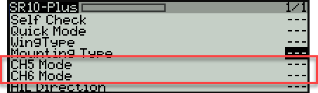

V nastavovacím skriptu pro OpenTX pro Archer plus SR8 vidím po spuštění řádky CH5 mode a CH6 mode a jestli je TO aspoň podobné tomu (nemám konkrétní přijímač, ale vidím řádek s nastavením), co si můžu vyzkoušet na starších SxR, tak právě tady se nastavuje, jestli je kanál stabilizovaný nebo volně použitelný (např u CH5 mi v nastavení nabízí volbu AUX1 nebo AIL2, tedy volný, nebo stabilizovaný AIL2).
To by mohlo být ono, ne?

Tohle by bylo přesně ono. Ale bez příjímače to těžko vyzkouším, že to funguje, jak má a z prostého popisu to jasné nebylo.

Stabilizace je u vsech prijimacu stejna jen v poslednim FW doslo k presunu ovladacich prvku z kanalu 9-12 na 13-16 a moznosti mapovani vice ploch na vice kanalu ale stale zustava kanal 5 a 6 tedy krid2 a vysk2 odpojitelna od stabilizace a v nasem manualu je napsane
AUX1 a AUX2: zruseni stabiliazace na kanalech 5 (Aux1) a 6 (Aux2) nebot se u starsich skriptu udavalo AUX pr odane kanaly a novejchch jako CH5 a CH6 mod
