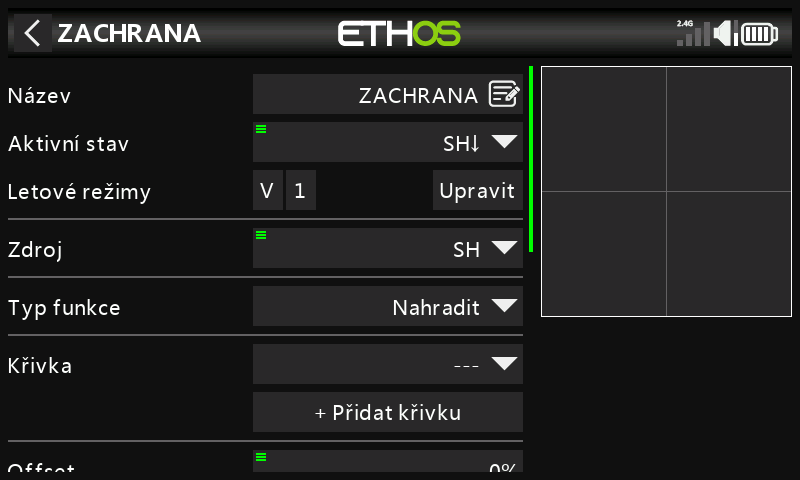

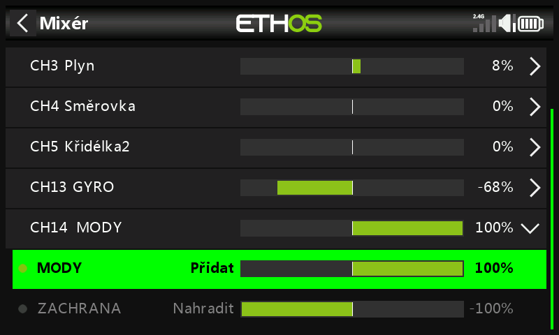

Frsky potichu vydal verzi FW 1.0.8 s tim ze od verze 1.0.7 jiz nefunguje kanal 16 jako zachrana.
Proto je potreba, kdo bude chtit pouzit zachranu ji nastavit jako hodotu kanalu 14 v Quickmodu.
Jak na to v ETHOS

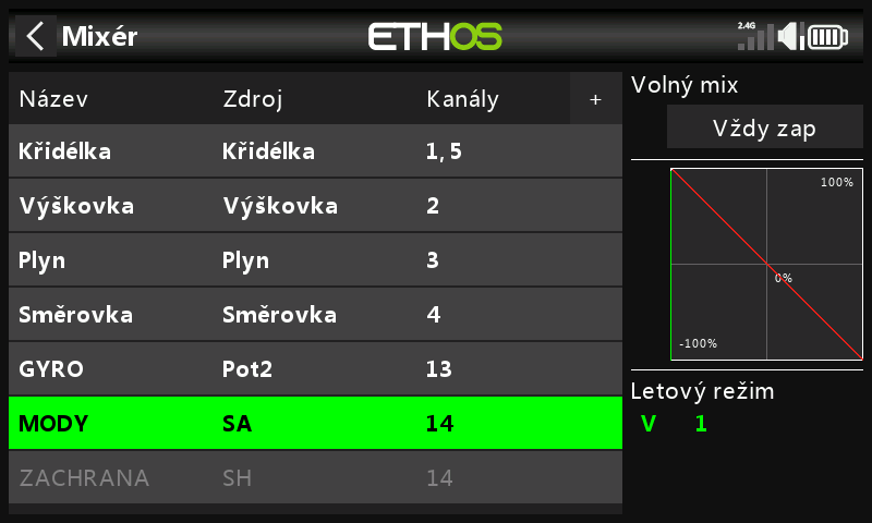

smazte mix zachrany pro kanal 16
Vytorte volny mix
Aktivni Stav bude SH dole
Typ funkce bude nahradit

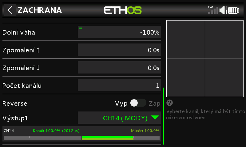

Vystup1 bude kanal 14

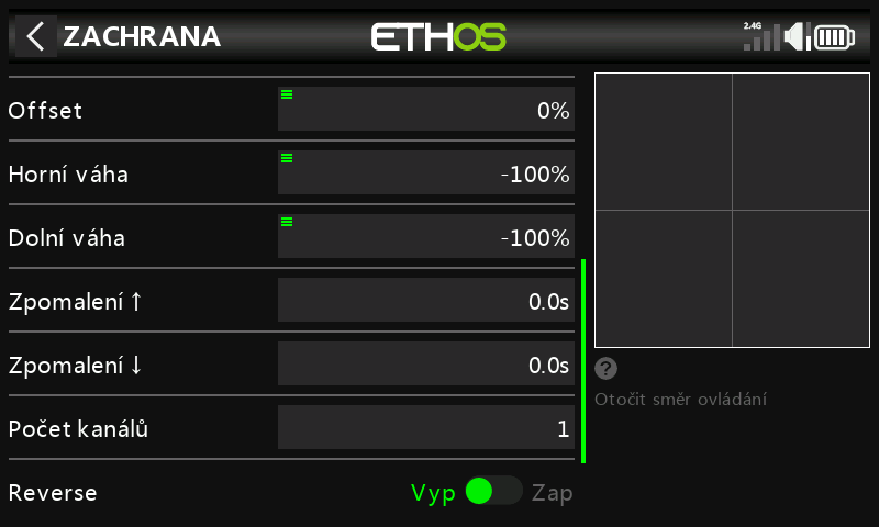

Zachrana na kanalu 14 je pri hodnote -100 prepinac nahore a tak musime dolni a horni vahy zmenit na -100 a -100 u mixu zachrany aby pri aktivaci byl signal -100.

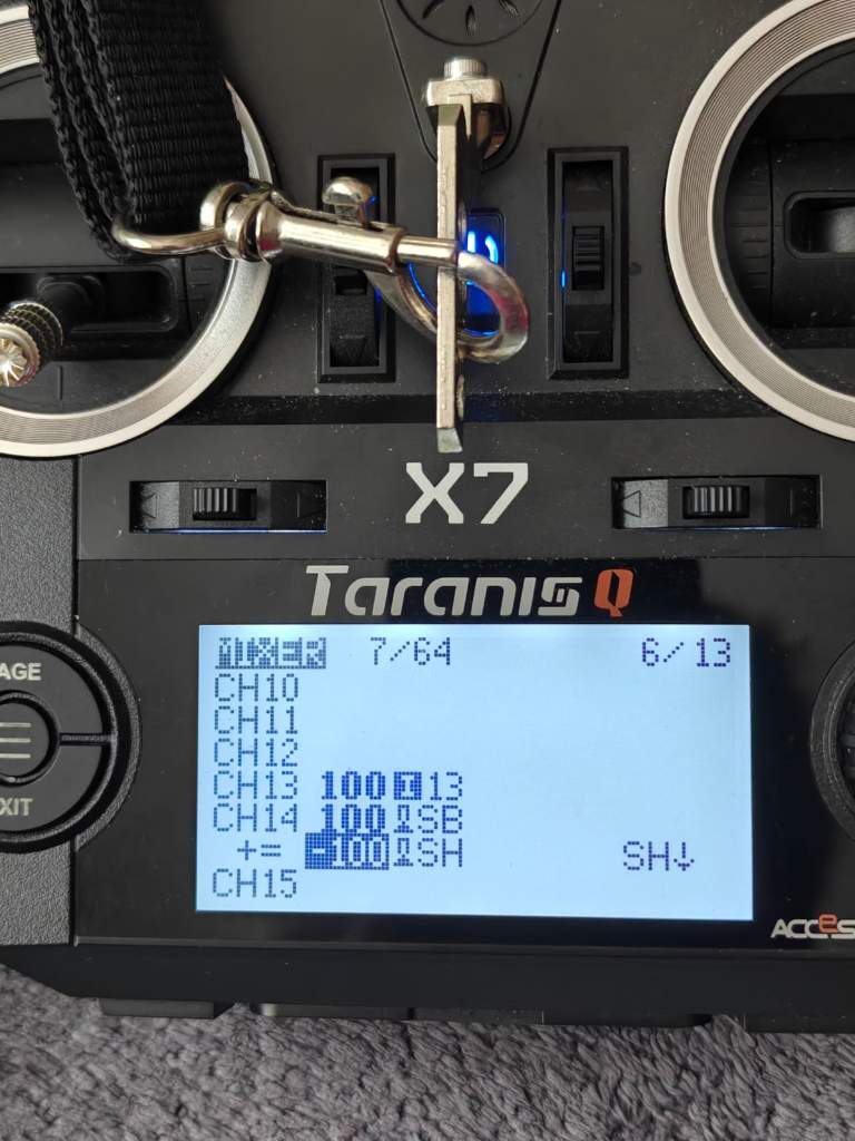

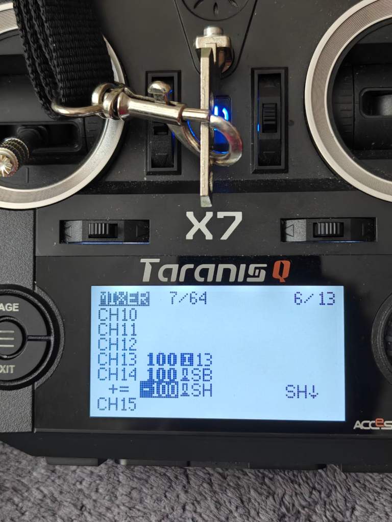

zkousel jsem aktivovat zachranu u Archer SR10+ na malem Taranisu Q X7, ale nechce mi to fungovat.
Jsem zacatecnik a nejak se v tom postupu popsanem na ETHOS ztracim
Byla by prosim moznost hodit sem i postup ja nastavit zachranu na Taranisu X7 nebo X9?
Dekuji

U OPTX si date druhy radek na mixeru ke kanalu 14 a date nahradit je to := a spusteni bude tim SH dole a zdroj bude SH

Ať dělám, co dělám, tak když dám záchranu na kanál 14, kde mám řídící kanál pro stabilizaci, tak se spolu perou.

Joe potreba dat to nahradit
Re: Zachrana u Archer plus SRx s novym FW 1.0.8
Ano, to dělám, ale něco je špatně, třeba váhy mi naskočí jen jedny, nejsou tam horní a dolní. Musím na to přijít.

Díky, už to chodí, problém jsem měl v přepínači, kde jsem ho měl reverzovaný.
