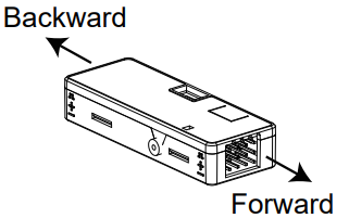

Zdarec,mám problém, vysílač taranis x9e přijímač archer plus sr8 . Přijímač je úspěšně spárovaný svítí zelená ,serva fungují. A ted ke kalibraci strana 1/7 nástroje, označím plus calibrace.Další strana už je návod jak otáčet přijímač ale ne na tento ale na SR 10 plus strana 1/2 !!!!!!!! Tak si nevím rady prosím o pomoc díky

jak dalsi strana je SR10, otaceni je univerzalne jen je potreba si nastudovat jak je predek tedy u SR8 a manualu
