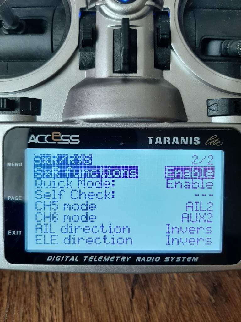

Dobrý den,
stáhl jsem si skript FrSky SxR_R9S.lua a těšil jsem se na nastavení selfchecku právě přes tento skript ale místo disable/enable mi tam svítí jen 3 čárky.
Neví prosím někdo poradit co dělám špatně?
Re: Aktivace selfchecku - SxR a SRx
salrom píše:
sob 01. říj 2022 15:07:59
Myslím, že je třeba aktualizovat firmware v přijímači.

Mám S6R, takže funguju na ACCST. Teprve po desátém přečtení vidím co vlastně čtu :roll:
Takže to asi v mém případě přes skript nepůjde? Nebo pletu se?
salrom píše:
ned 02. říj 2022 20:10:27
Mám S6R...
Tady asi bohužel. Jen klasicky přes Ch 12.

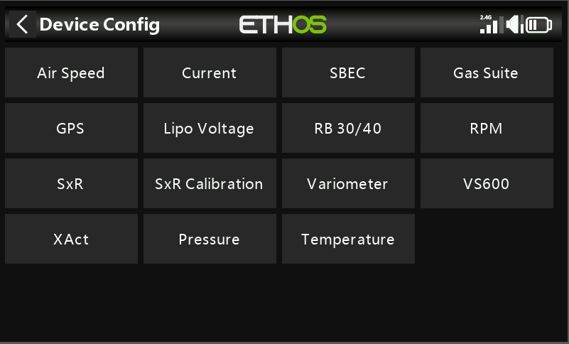

Páni prosim vás potřeboval bych poradit, mám nový vysílač tandem xe,udělal jsem flash příjímače r9stab. zaregistoval nabindoval telemetrii hlásí,ale na povely serv nereaguje.Chtěl jsem zkusit doporučený selfchck,stahl jsem do pc soubor frsky stab.rx2.03.Pan Urbánek v návodu píše do script/tools.já v ethosu ale ve scriptech nemám položku tools.Nemohl by jste mi někdo poradit jak krok po kroku rozchodit příjimač r9? stabilizaci ani nepotřebuji a stejně na sd není nabídka nastavení .
Pletete si instrukce pro OpenTX a Ethos. V Ethosu žádný další skript potřeba není, je součástí rozhraní v Model/Nastavení zařízení.

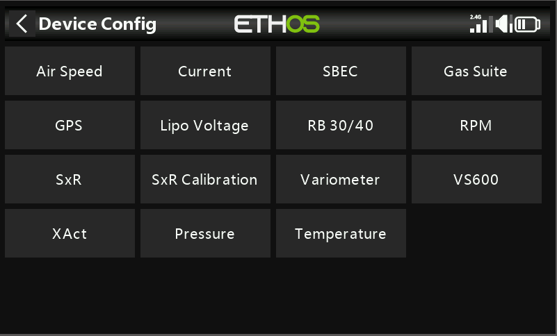

Nefunkčí páky po selfchecku
Příspěvek od david0007 »
Zdravím všechny,
tato otázka tu už byla, ale bez odpovědi. Když v menu aktivuji selfcheck normálně proběhne. Po skončení zahýbu pákama. Ale už potom nemůžu nic ovládat jen plyn. Když stabilizaci natvrdo vypnu vše zase funguje. Co dělám špatně ?
Díky moc
Příspěvky: 1881
Protoze nemavate v dobe kdy mate, na prvni strance je napsano ze se mava kdyz blika modra led cituji "Spusti se selfcheck a sviti modra led - zapamatovani levelu stabilizace, po tom zacne blikat modra led - ceka na pohyby pak pro nauceni rozsahu, potom sam zamava servy a ukonci selfcheck."
