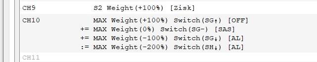

Tak ještě obrázek nastavení. Psal jsem to teď a bez ověření na vysílači, snad je to dobře.
Kanál 9 je zisk a není snad co řešit (já tam mám křivku abych využil celou dráhu potenciometru).
Kamál 10 - 3 polohový přepínač přepíná vypnuto, sas, autolevel. Mžikový přepínač SH, pokud je držen, bude autolevel (záchrana)
Kanál 12 je využíván pouze scriptem pro selfcheck.

Re: Aktivace selfchecku - SxR a SRx
Díky!! pravě jsem dospěl ke stejnému závěru !ellet píše: ↑čtv 28. led 2021 10:51:37Tak ještě obrázek nastavení. Psal jsem to teď a bez ověření na vysílači, snad je to dobře.
