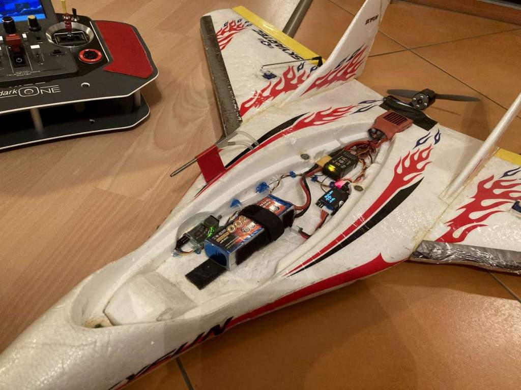

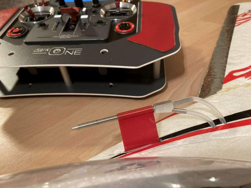

Tak už je Pitotka naroubovaná...
V Horusovi jsem to namixoval tak, že při malých rychlostech je stabilizace (zisk gyra) 100%, pak se s rychlostí snižuje, a od 150 km/hod. bude nějakých 40%. Jsem si skoro jistý, že to bude chodit jako z praku :lol:
