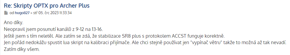

Ano s tím jsem bojoval i já.
Společný návod na starou i novou stabilizaci není ideální. Níže ze sousedního vlákna :
Neopravil jsem posunutí kanálů z 9-12 na 13-16.
Ještě jsem s tím neletěl. Ale zatím se zdá, že stabilizace SR8 plus s protokolem ACCST funguje korektně.
Jen pořád nedokážu spustit lua skript na kalibraci přijímače. Ale chci stejně používat jen "vypínač větru" takže to možná až tak nevadí.
Zatím díky všem.

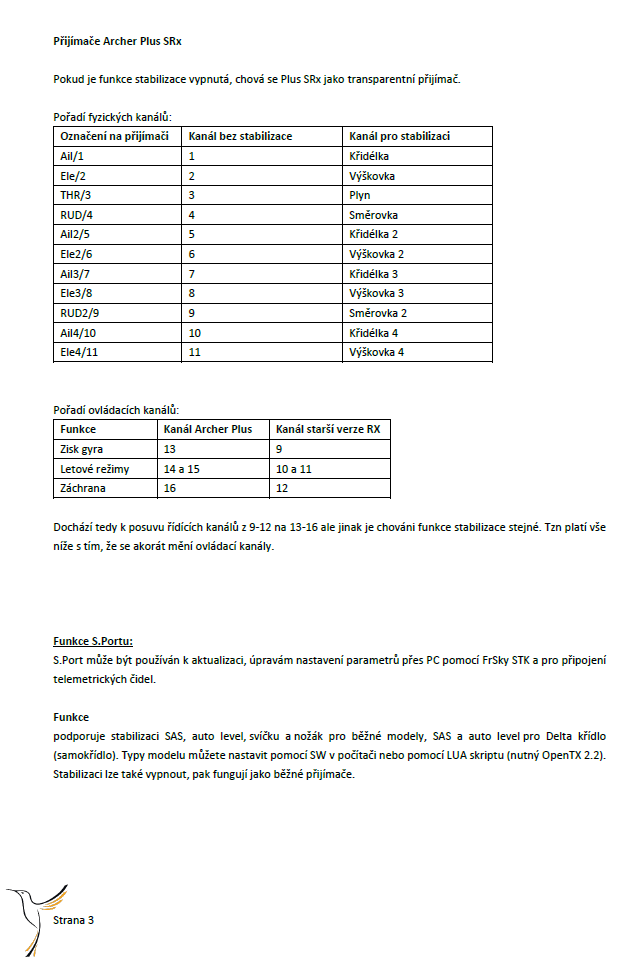

16.6.2023 jsem aktualizoval navod v archivu stab.zip
je vlozena stranka 3, nevim jak lepe a prehledneji to v manualu postihnout
Re: Aktivace selfchecku - SxR a SRx
Ano ta tabulka tam je, ale manuál má 14 stránek z toho na stránkách 2,3,4,5,6,9,14 jsou pořád kanály 9-12 o těch nových je jen jeden nenápadný sloupeček jak píšete. označení Přijímačů S8R a SR8 taky není úplně diametrálně jiný. A to nemluvím o videích na netu, kde toto není nikde. Pro vás co to řešíte každý den, je to jasný, ale my co začínáme to snadno přehlídnem. Stačilo by jedno video pro Archer od napárování po stabilizaci. Mělo by 5 minut a bylo by to vyřešený. Já jsem sjel všechny videa od vás i Mrázka některý dvakrát. To si prostě zažijete 9-12 a nenapadne vás, že by to mělo být jinak ještě když píšete, že je to hodně podobný. Nechci aby to vyznělo útočně, nejsem naštvaný a chápu vás. Řeším v práci stejný věci, ale s jiným produktem a taky kolikrát ty lidi nechápu. Tato zkušenost mě dost pomohla.

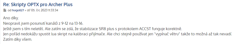

Díky mochugo827 píše: ↑stř 02. srp 2023 21:03:15Ano s tím jsem bojoval i já.
Zatím díky všem.
