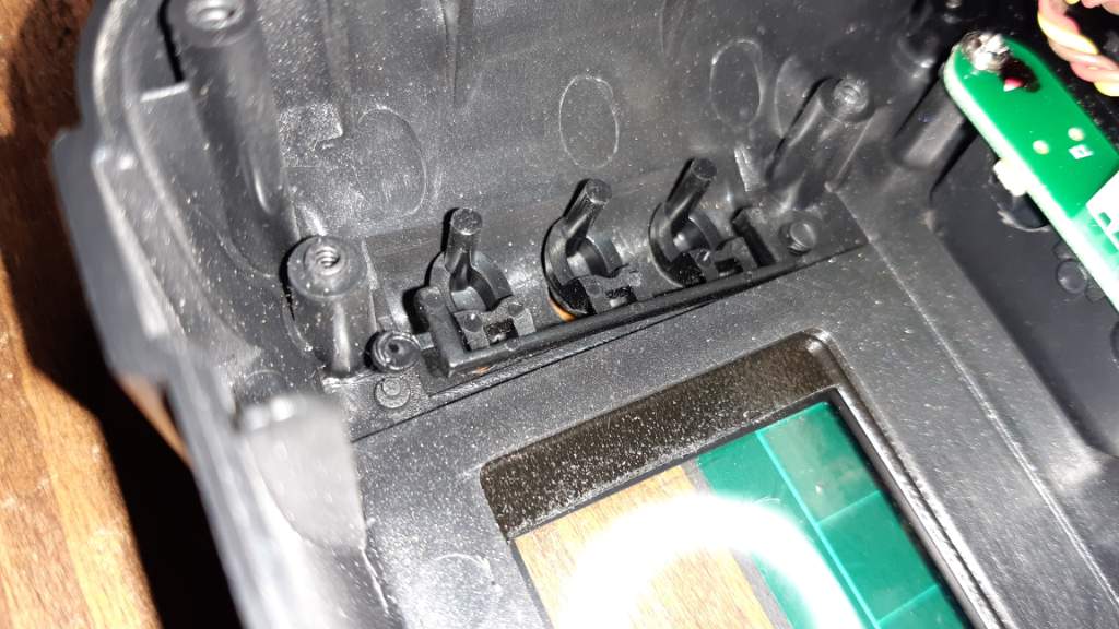

Riešil už niekto upevnenie utrhnutých tlačidiel? Pôvodne sú na koncoch nasunuté na kolíky, ktoré sú následne roztavené, čím by sa mala vytvoriť hlavička, ktorá tlačidlá fixuje na správnom mieste. Mne sa to na jednej strane utrhlo a tlačidlá zapadli do krabice vysielača. Pôvodné riešenie sa nedá použiť, keďže pôvodný kolíček tam už nie je, tým pádom mi nepomôže ani kúpa nových tlačidiel. Jedinú možnosť vidím v prilepení, asi sekunďákom. Napadla mi aj možnosť, prichytiť to tenkou skrutkou, ale na to je tam malo materiálu. Má niekto nejaký nápad, okrem nákupu novej krabice?

Ahoj, já to přilepil vteřiňákem a stříknul aktivátorem a drží to.

Přilep to kvalitním sekunďákem, mi to taky upadlo když jsem měl taranise.
Pokud nespěcháš tak to nemusíš stříkat aktivátorem.

Tak som to prilepil kvapkou sekunďáku. Snáď to bude držať.

Tiež som to riešil podobne, potom sa my rozpadli aj stĺpky (závit). Je to slabosť Taranisu.

Ja to nerozoberám často. Teraz druhýkrát. Prvýkrát, keď som menil baterku. Snažím sa trafiť skrutky do pôvodných závitov v plaste a uťahovať s citom, tak snáď to ešte nejakú dobu vydrží.
