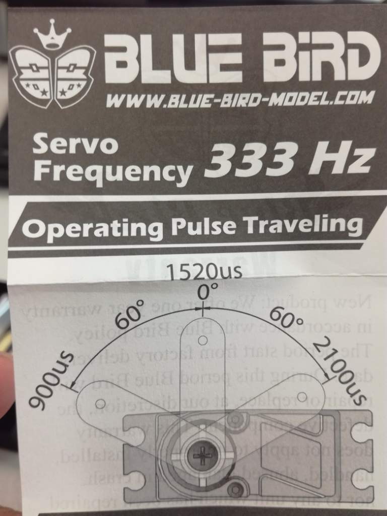

Ahoj,
nevím jak to nejlépe popsat. Koupil jsem serva BlueBird, v návodu je uveden operating pulse traveling (v ČJ nevím), viz příloha. Mám tedy v Taranis nastavit stejné rozsahy na kartě serva?
Díky
Příspěvky: 824
Re: Nastavení rozsahu pulzů pro serva
Česky bych napsal "závislost výchylky serva na šířce řídícího pulzu".
Z obrázku vyplývá, že středová poloha je při 1520 us (std je tuším 1500us) a +-60° se dosáhne šířkou pulzu 900 - 2100 us.
Rozsahy v rádiu se nastavují převážně tak, aby fungovaly s tím, na co je servo zapojené. 900-2100 budou nějaké hraniční hodnoty. Pokud má servo nějaké mechanické dorazy, mohlo by při překročení těchto hodnot "bzučet" a zbytečně se zahřívat(?).

Ahoj, díky za odpověď. Chápu to stejně jako ty. V Taranis se dá nastavit střed. Koncové polohy by měli být vždy menší v rádiu, než co snesou serva, aby neshořela.
Hodně serv pracuje i v rozsahu 500-2500 us. Chce to ale vyzkoušet na servotesteru.
