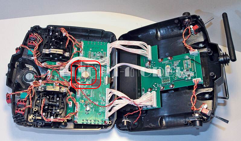

Ahoj, po letech jsem vytáhl rádio a zjistil jsem, že nedrží nastavení času. Po opětovném zapnutí je datum a čas na nule. Je tam asi uvnitř nějaká baterka vybitá. Kde ji najdu. Díky

Ano, je tam baterka CR1220. 6 šrobuků, trochu pozor na kabliky, jinak je výměna celkem jednoduchá.
