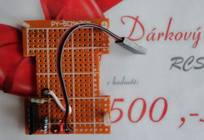

Tak jsem si udělal destičku pro vložení přijímače do šachty Taranisu (Taranis 9XD PLUS 2019 - OpenTx 2.3.5) pro funkci bezdrátového propojení učitel-žák. Pro sichr jsem vložil do napájecí větve odpor 12 Ohm, a do větve CPPM 560 Ohm. Mastavil externí modul na OFF a Trenér na Učitel/CPPM Modul. Ve Spec.Funkcích mám zapnuto Trenér, páky.
Vůbec mě nenapadlo, že by to nemělo fungovat a - nefunguje. PPM z přijímače jede - po připojení na DSC konektor to funguje. Nějaký nápad? Mě zrovna nic nenapadá...
Přikládám obrázek přípravku, právě spájeno, ješrě "neumyto" (poškození nějakými zkraty je málo pravděpodobné, nelezl jsem tam).

Vyzkoušel jsem PPM in v šachtě a funguje mi (X9D+ ne2019 OTX 2.3.7). Napadlo mě, jestli ten PPM není invertovaný.
Jde ti PPM na druhý pin shora, takže jakoby úplně std servo konektor - + S, žejo? (celý konektor je [s.port] [GND] [VCC] [PPM/S.bus/serial in] [PPM/serial out] )
Odpor na napájecí napětí není úplně "košer" řešení, i když (pokud má přijímač konstantní odběr (má?)) asi může fungovat. Ale vzhledem k ceně přijímačů bych se asi přiklonil, když už ne k DC-DC (dá se sehnat za 40Kč), tak aspoň odpor zenerka. Případně použít přijímače, které těch 8,5V snesou.

Díky za reakci a za potvrzení kam připojit PPM. Ano mám to tak. Impulzy z RX jsou z plusu k zemi (říká osciloskop) a otočit jsem to nezkoušel. Když to ale připojím k DSC konektoru, tak to normálně pracuje. Odpor v napájecí větvi je jen sichr proti "třesu rukou" a případnému maléru v levném přijímači, jeho hodnota se v napájení prakticky neprojeví a RX je bez telemetrie. Jinak napájecí napětí vyhovuje. Zkusil jsem i s.bus a je to stejný. Zkontroloval jsem i pulzy za odporem (na pinu pro modul), je to OK.
Dočetl jsem se ale znepokojující informace na webech. Asi je to "zazděný" u vysílačů s ISRM, lidi pájí dráty k DSC konektoru, modul od Aloft má taky problém...
