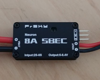

Do rady Neuron pribude samotny SBEC s telemetrii (napeti a proud).
Rozmery: 38.6*21.6*9 mm (L×W×H)
Hmotnost: 21.5g
Výstupní napětí: 5~8.4V nastavitelne pres LUA
Proud: 8A
Rozsah napájení: 2S (MAX 5A@5V) ~ 6S

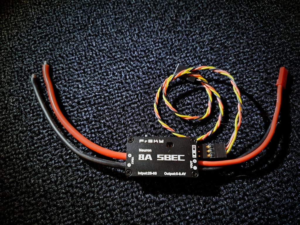

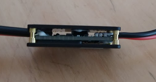

Zdravim vsechny na tomto foru. Dnes mi prisel tento sbec. Zpracovani perfektni, hlinikove desticky pro odvod tepla.
Jakmile se pripoji k s.portu a detekuji se nove senzory, tak se tam objevi vystupni volty a ampery.
Ovsem ted POZOR!!!
Aby spravne fungoval LUA script na nastavovani vystupu, muse si u modelu vsechna cidla v zalozce telemetrie smazat, VSECHNY a znove je detekovat. Potom script funguje.
Daji se nastavit vystupni volty, ID-cka a rekl bych obnovovaci frekvenci (myslim)...
Toto jsou zatim prvni dojmy

Tu je video, tam je vidno čo to merá (8:20):
Bohu žiaľ iba BecV - výstupné nastavené napätie a BECA - výstupný prúd. To už malo merať aj vstupné napätie a tým pádom sa dá merať aj spotrebovaná kapacita:oops: Treba nový typ aspoň 12A SBEC s meraním aj napájacieho napätia a volitelným spínačom.
Keď už mám pridať do modelu ďalšiu krabičku a záťaž nech to má nieakú pridanú hodnotu. 8A majú aj ESC Neuron a merajú aj vstupné napätie. Keď už chceli použiť 8A SBEC s ESC Neuron tak mal merať aj vstup.

Zdravim panove, udelal jsem teda testovani. To, ze bec neumi posilat data o vstupnim napeti jsme vedeli z popisu produktu. Osobne mam v modelu dve FLVSS, takze me to netrapi.
Jak jsem psal s tim, ze se musi vymazat jiz nactene sensory a nacist znovu a becem, neni to uplne pravda. Jedine, co tam dela neplechu jsou RUCNE dodelane sensory. Jako treba jednotlive clanky z M/FLVSS. Kdyz se odstrani ty vytvorene (z jakehokoliv cidla) a detekuji se bec cidla, LUA jede v pohode. Toz tak...
Jedine co bych mel, mozna na pana Urbanka je to, ze bec se docela dost hreje i kdyz pres nej nejde moc proudu. Je to normalni jev? Dekuji

Ano, konzultovano s FrSky, lze dosahnout behem minuty i 40C ale byl jsem ubezpecen, ze to FrSky vi a ujistuje za bezne chovani

Moc dekuji, mam jej dost zaskladany v uzavrenem miste, tak at se nejak neprehreje
